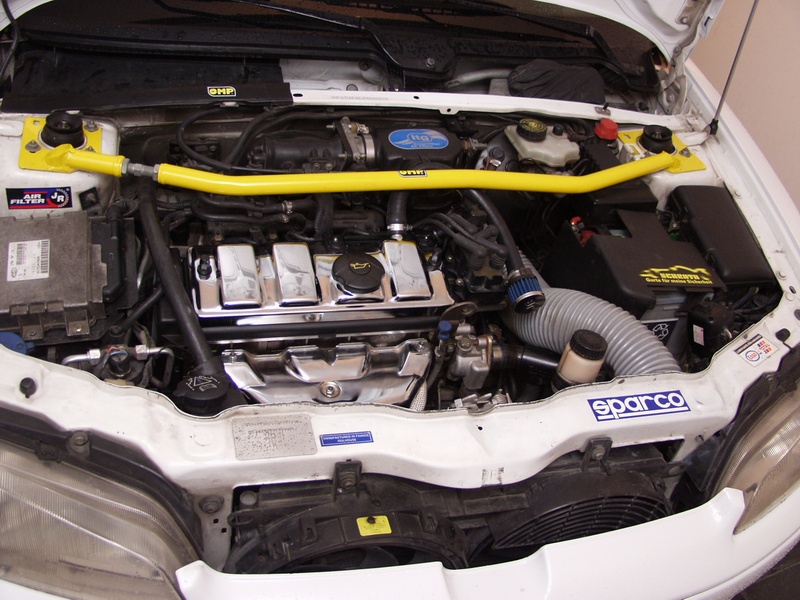

  7. ברמת העיקרון אם הפילטר משומן כהלכה כל עוד שהוא לא טבול במים הוא אמור להתמודד עם כמה טיפות גשם פה ושם , נכון גם לגבי לחות. מנסיון של רכיבת שטח עם פילטר פתוח (משומן היטב) בגשם שוטף כולל נפילות וטבילות בשלוליות, סעפת היניקה לאחר פירוק הפילטר לניקוי נמצאה יבשה לחלוטין. למרות זאת אני נוקט משנה זהירות ובימי גשם אני מפנה את צינור יניקת האוויר שנמצא בחזית הרכב לכיוון איזור המצבר שמוגן טוב יותר מגשם.
