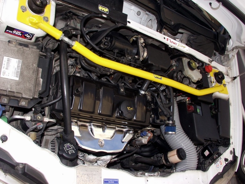

  3. ל-VTR ולראלי 1.6 אותה תיבת אוויר, כך שכל מה שאני אומר תופס גם לגביך 1. צינור כזה קונים ב"ירגום" רחוב פרץ בדרום ת"א 2. תכונות: גמיש,בידוד חום סביר, טוב להולכת אוויר 3. הפילטר מתאים גם ל-VTR 4. לא חותכים שום דבר, פשוט מפרקים את כל הצנרת (ויש הרבה) מהיציאה בתחתית תיבת האוויר ועד חזית הרכב, ושומרים בצד. את הצינור שקנית מחברים ליציאה התחתונה בתיבת האוויר ומתעלים את הצינור עד לחזית הרכב. בתהליך הפירוק והרכבת הפילטר צריך גם לשחרר את תיבת האוויר מהחיבור למצערת צריך לדעת מה עושים ולהיות זהירים עם כל החיישנים והצינורות למיניהם לחברת ITG יש קיט משלהם ל-VTR http://www.itgairfilters.com/max223.asp אפשר להגיע לתוצאות דומות מאד בהרבה פחות כסף עם תיבת האוויר המקורית הרעיון זהה, בידוד פילטר האוויר מחום (המקורי בעל שטח פנים גדול) והולכה של צינור יניקת אוויר לחזית הרכב וזה הפילטר שאתה צריך, inbox של ITG אם תרכוש את הפילטר אשמח לעזור לך באחד המפגשים

  8. אפשר לנסות את אחד מתרסיסי הצבע שעמידים בטמפ' גבוהות יש בהום סנטר ובשאר הרשתות DYI , אפשר להשיג גם ב"סדנאות" ספריי ייעודי לקאליפרים ואגזוזים שיתכן וגם יחזיק מעמד, אבל זה יקר ללא שום הצדקה.

  12. תוותר על הווייפר ותקנה פילטר inbox של ITG שמומלץ ע"י peugeot sport ואותו אפשר להזמין כאן http://www.merlinmotorsport.co.uk המחיר עד הארץ כולל משלוח כ-250 ש"ח ! יותר זול מזה לא תמצא וגם לא באיכות הזאת. על מנת למקסם את יניקת האוויר עליך לוותר על כל הצינורות שיוצאים מתיבת האוויר לכיוון חזית הרכב, במקומם תקנה צינור סיליקון בקוטר המתאים ותתעל אותו לחזית הרכב כדאי בימי גשומים להפנות את קצה הצינור לכיוון תא המנוע כדי למנוע אפשרות של יניקת גשם ורסיסי בוץ ולכלוך מהתנועה בכביש. ראה תמונה מצורפת.
