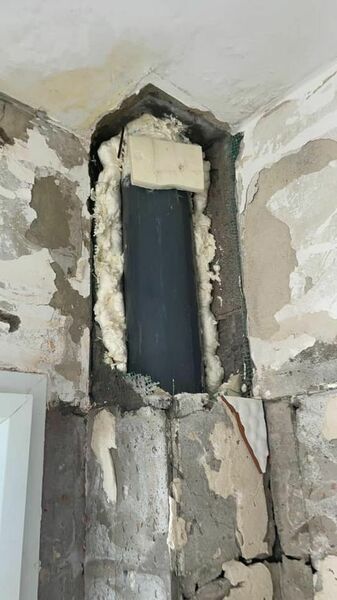

  6. בוקר טוב, אנחנו באמצע התיקון. הקבלן אומר שהדרך היחידה זה להחליף את הגומייה הקיימת (גומיית חדירה) באחת חדשה ואולי הדוקה יותר, ואין דרך אחרת לסדר את זה כי קדחו חור בצינור הראשי של הבניין וזה לא חיבור תקני מלכתחילה. זו באמת הדרך היחידה? אין אופציה לסדר את זה עם חיבור מסודר יותר?
  7. כן, ברגע שהמאתר ראה את החיבור הזה לא היה לו ספק שהוא מצא את הגורם לבעיה. איך זה אמור להיראות אחרי תיקון?
  8. בכנות אני לא יודע איך זה אמור להיראות כשזה תקין אני לא רואה סיליקון אלא גומיה שחורה. בכל מקרה זה מצב די ישן שנמצא בדירה עוד לפני שקניתי אותה, לא יודע אם זה כך במקור או שלאורך השנים מישהו שינה פה משהו. אני רק מצטער שבשיפוץ שעשיתי לפני שנתיים לא התעקשתי עם הקבלן שלי שיחליף את כל החיבורים לצינורות הראשיים. הוא החליף את הצנרת בכל הבית אבל השאיר את החיבורים הישנים לצינורות הראשיים וחיבר את צנרת הניקוז החדשה אליהם. בן 21...

  10. נמצאה כנראה הבעיה - בחיבור של החדר שלי (ניקוז) אל הצינור הראשי של הבניין. הצינור ניקוז של החדר שלי נכנס יותר מדי פנימה אל הצינור הראשי של הבניין, כשמישהו מהקומות העליונות מוריד מים המים יורדים על הצינור שבולט מאצלי, טיפות מטיילות עליו, נכנסות דרך הגומיה ויורדות בתקרה של השכן. זה מסביר למה אין אצלי נזילות בתקרה, ולמה הנזילות אצל השכן קורות גם כשאני לא בבית. מצרף תמונה שבדיוק רואים מישהו מהקומות העליונות מוריד מים וטיפות מטיילות על הצינור (התמונה מראה את החלק הבולט של הצינור ניקוז, וצולמה מהחדר הרטוב השני שלי שמתחבר לאותו צינור ראשי). לפי מאתר הנזילות - צריך להרים את הרצפה אצלי בחדר, לחתוך את צינור הניקוז (כדי שאפשר יהיה למשוך אותו החוצה מהצינור הראשי) להכניס צינור חדש עם גומיה חדשה, ולחבר את זה חזרה עם חיבור לקופסת הביקורת שלי. האם זו הדרך לתקן? האם נזק כזה מכוסה בביטוח דירה שגרתי (משכנתא)?

  13. בוקר טוב, חוזר לעדכן. השכן התחיל שיפוץ, פתחו את הצנרת ותיקנו את החור שנמצא (מצרף תמונה). הנזילה ממשיכה (לסירוגין - בחלק מהיום יש, בחלק אין) או שהתיקון לא בוצע היטב, או שיש נזילה נוספת ממקום אחר. הבוקר היה אצלי מאתר נזילות עם מצלמת סיב - נכנס דרך הצנרת של האסלה ודרך צנרת הניקוז של החדר. עבר על הגומיות והחיבורים ולא מצא מקור לנזילה. הפעלנו מים בצורה די אינטנסיבית למשך 40 דקות, וקצת אחרי שהוא עזב, החלו טפטופים אצל השכן מלמטה. כלומר 45-50 דקות מהרגע שפתחתי מים כלשהם אצלי ועד שראינו טפטוף אצלו. בנוסף השכן אומר שאתמול באמצע היום היו שוב טפטופים - שזה 7 שעות אחרי שיצאנו מהבית בבוקר... מזכיר שאין אצלי אסלות סמויות (רק מונובלוק) ואין לדעתי מקור מים עומד אחר. אפשר לראות בתמונה חלקים רטובים כהים בבלוק שמסביב לצינור בחלק העליון. מחזק אצלי את ההנחה שהנזילה לא מאצלי..

  19. צהריים טובים, חוזר לעדכן. השכן מלמטה הזמין מאתר נזילות. המסקנה היא סדק ארוך בצינור הביוב הראשי של הבניין בדיוק בחלק שבין הרצפה שלי לתקרה של השכן, ככה שמים מחלחלים גם מתחת לריצוף שלי וגם על התקרה של השכן. השכן נכנס עכשיו גם ככה לשיפוץ מסיבי אז יפתחו את המעטפת של ה8 צול מאצלו ויתקנו. תודה רבה לכולם! אעדכן אם יהיה עוד מה..
