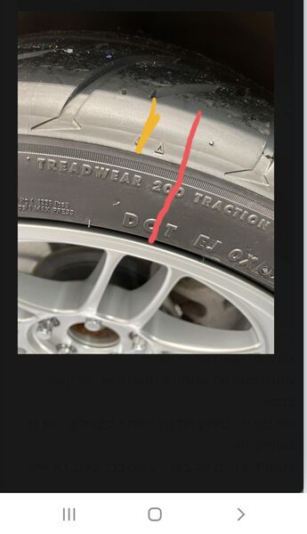

אגב, הסימון הזה של המשולשים חדש לי...רק בשביל להבין לידע כללי, הסימון הזה של המשולשים קיים בעצם בשביל שאדע שכאשר הכתף/דופן הצמיג מתחילה משם (כלומר כל מה שמעל מגולח), זה סימן שכדאי כבר לשים צמיג חדש? ז'תומרת ברגע שהמשולשים מגולחים, זהו?
מה הכוונה בחלק עד המשולשים? תסתכל בתמונה שצירפתי...אני פשוט מסמן בגיר את הסימון האדום ורואה שאחרי התגרזנות, הסימון של הגיר לא ירד במלואו? ואגב, את המבחן של הגיר על רוחב הסוליה, כדאי לבצע כשהצמיג קר או גם וגם (גם אחרי התגרזנות) בשביל לקבל הערכה מדוייקת לגבי הלחץ האופטימלי? ואם נמחק לי קצת בדופן, נניח חצי קו, אני מניח שצריך למלא לחץ גבוה יותר או ההיפך?
@Liviurצפיתי בסרטונים ביו טיוב שמראים איך לעשות את מבחן הגיר הזה וגם קראתי מאמר איך לבצע את זה. רק לא הבנתי מדוע כל הסרטונים שיש על זה, מראים בעצם שמבצעים את זה ברכבי שטח. זה משהו שיותר נכון לרכבי שטח מאשר לרכבים רגילים? אגב, הם מבצעים את המבחן הזה על כמה מטרים בודדים שהם נוסעים קדימה ו/או אחורה. זה לא לאורך נסיעה מתמשכת או משהו כמו שהצעת לי לעשות, שאני אבדוק אם השחיקה אחידה בנסיעה ספורטיבית... ובכל מקרה, את העניין של ביצוע המבחן הזה על רוחב הסוליה, הבנתי מה אני צריך לראות מבחינת השחיקה. השאלה מה לגבי הדופן שהזכרת גם שם לבצע את זה? אני פשוט צריך לצייר קו עם הגיר שמכסה כביכול את דופן הצמיג (החתך בעצם) ולראות שאין איזה מ"מ שנמחקים? למרוח גיר על חתך הצמיג או רק הדופן? את הדופן אני אמור לכסות גם במבחן הגיר הרגיל שבודק את רוחב הסוליה. אני פשוט מצייר קו רחב כזה שחוצה את כל רוחב הסוליה, כולל הדפנות/קצוות. כשרשמת "לראות איפה הוא נמרח", הכוונה זה לראות איפה הסימון של הגיר נמחק בעצם, כן?
Nexen sur4g? זה מה שהרכבתי. אולי זה לא נחשב סמי סליק אלא רק "טרייד 200". לא נעים לי, אבל לא ממש הבנתי מה שרשמת מלבד העניין של פשוט לשחק עם תוספת של 10 אחוז. אז פשוט אהיה נניח על 35 מקדימה ולגבי אחורה אני מתלבט אם גם 35 או קצת פחות. בינתיים אשאר גם על 35 מאחורה. אתה ממליץ על 2, 3 psi פחות מאחורה? ניסיתי למצוא בגוגל מה אומרים לגבי לחץ אוויר כשהצמיג קר אבל לא מצאתי באמת תשובות מספקות. חלק או ששמים לחץ ממש נמוך כמו 29 או 30 וחלק שמים בכלל לחץ ממש גבוה כמו 38 ואפילו 41, 42. וכמובן הטמפרטורות משתנות כשהצמיג מתחמם, מיותר לציין.
