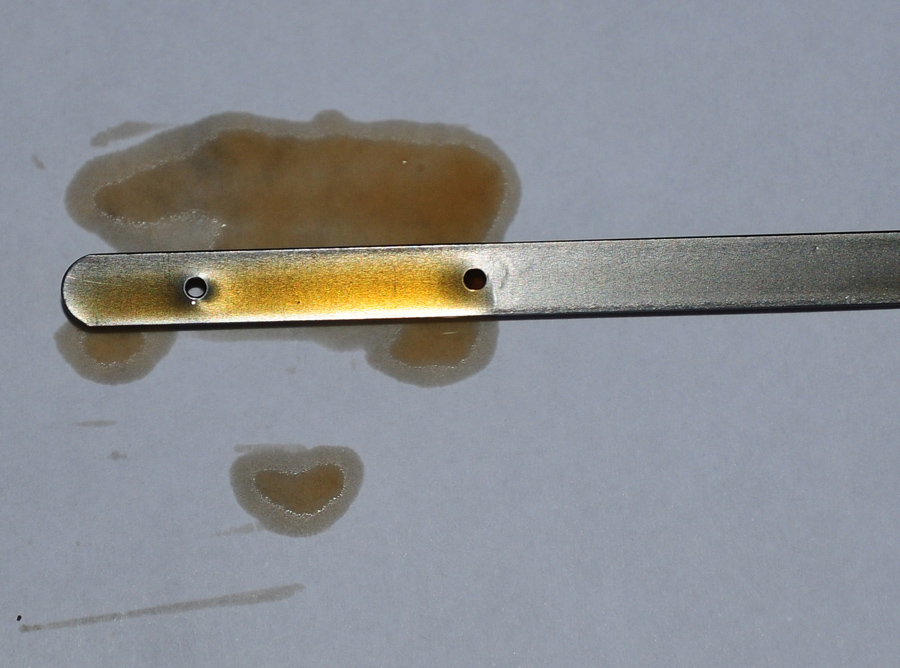

  9. הי לפני 1500 ק"מ ביצעתי טיפול 50,000 ק"מ במוסך מורשה HONDA. הזמן עדיין נקי (שקוף בצבע ענבר). בעבר (לפני הטיפול) השמן היה מתכהה ונעשה שחור. עד כמה שאני יודע, אם השמן נקי, הוא לא עובד. האם היו שינוים טכנולוגיים שמסבירים שמן נקי או שמילאו לי שמן לא איכותי? תודה אריאל
