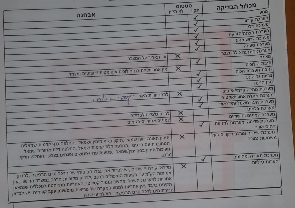

  1. שלום , אני מחפש רכב משפחתי , והייתי בבדיקה בקומפיוטסט עם קיה פורטה 2014 , 40 אלף ק"מ. בתוצאות הבדיקה אומרים כי היתה תאונה ברכב. הוחלפו 2 הדלתות בצד שמאל. מספר שאלות: האם יכול להיות מצב שהוחלפו 2 הדלתות ללא פגיעה בשילדה/קורת הרכב ? תחת סעיף "הערות כלליות" רשום "מקרא:קורה=שלדה" האם זה משהו שתמיד נרשם בטפסים מסוג אלה , או שזה נרשם בגלל שהיתה פגיעה בשילדה. ובאופן כללי האם הייתם מציעים לי לרכוש את הרכב הנ"ל ? תודה רבה
