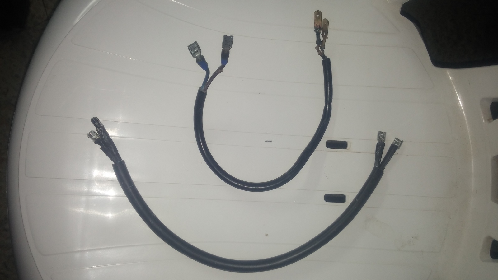

שללתי חיישן תאונה אחרי שהוא לא הניע בבוקר. לדעתי זה קצר\נתק. לשלילת נתק יישרתי ושייפתי את מגעי המצבר היטב. בחיפוש אחר קצר, עברתי על כל השינויים\מקומות מועדים לקצרים (חוץ מאיזור הסוויץ ומתחת להגה). בינתיים מצאתי צמה תוצרת חשמלאי (אם אפשר לקרוא לו ככה) במצב קטסטרופלי, ככה פירקתי אותה כמו בתמונה הראשונה (שם לי 1.5 ממ להפעלת וונטה, כשהפיוז 30 אמפר, והצמה יושבת באיזור רותח תמיד בין המנוע לרדיאטור). אחרי 3 שנים מהצמה שהוא שם, חשמלאי מוסמך והרבה ניסיון במקומות אחרים ישבתי כמה שעות וייצרתי לעצמי צמה מאסיבית ואיכותית, מה שתראו בתמונות זה זמני עד שאני אקנה חלקים נוספים. עדיין לא סומך שהחלפת הצמה פתרה את הבעיה. נקווה שאני טועה. -
אתמול בערב החלקתי תוך כדי בלימה ופגעתי ברכב אחר. המכה לא הייתה חזקה (הייתי ב35 קמש ופגעתי בו כמעט ב0 מהירות), המכה גרמה לכיבוי המנוע שלי (לא היה חשמל לשום צרכן, רק הלוח מחוונים דלק חלש, התדרדרתי לנתיב הכי ימני והמאותתי חירום לא פעלו). שאני מתכוון לשום צרכן, גם הרדיו התאפס לי, כאילו המכה גרמה לנתק כללי ממתח ולא רק קו חשמל מסויים. (מציין כי פעם קרה לי שנתתי מכה פי כמה יותר חזקה שלא באשמתי, ולא נגרם לרכב נזק בכלל ועברו כמה שנים והכל טוב. מבחינת סדר גודל, זה היה בן מיעוטים שלקח לי זכות קדימה, בלמתי בחוזקה אבל לבסוף העפתי לו את הרכב בערך 5 מטרים, הוא ברח מיד) בהתחלה חשבתי שזה מנגנון הגנה של היצרן, נגד פגע וברח. עכשיו בבוקר באתי להניע את הרכב והופ אין חשמל. ניתקתי פלוס והחזרתי (איפוס מחשב) והרכב חזר לעצמו. הכיוונים שעולים לי, או צמה שקפצה, או מצבר מקצר (לא מבין בזה כל כך). או נתק כשלהו במחשב (מה שמחליש את הטענה הזאת היא שכל הצרכנים לא קיבלו מתח, כולל הרדיו שהתאפס ועוד צרכנים שחווטו עם מתח ישיר על ידי ולא פעלו). מאיפה כדאי לי להתחיל לחפש? תודה וזה די דחוף. (אני מפחד שיכבה לי באמצע נסיעה)
