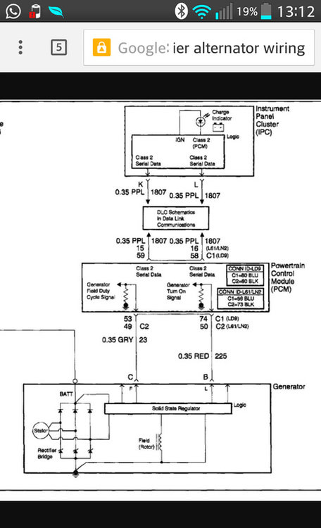

  15. צירפתי תרשים הכי קרוב לאלטרנטור שיש לי. אתה יודע אולי להסביר לי, איך פועל בדיוק המייצב? אני מאמין שאם אני אדע במדיוק את אופן הפעולה שלו אולי אני אוכל להאריך לו חיים. (מה נעשה אני מפונק ונוסע עם מזגן תמיד, ובלילה בשילוב עם אורות, אני מגיע לתפוקה מקסימאלית של האלטרנטור (אם אני נוסע בעיר אז האורות נחלשים במעט בעצירות). אולי פעם למדתי את הרעיון, אבל אני מעדיף מידע מדוייק יותר מבעל ניסיון, ככה שאני אדע לשמור על המכלול כמה שאפשר. תודה.
  16. מרק, בתרשים שראיתי פעם לאלטרנטור ברכב שלי, שמתי לב שבתרשים 3 דיודות רגילות ו3 הם דיודת זנר. במידה וזה נכון (לא יודע אם המקור עד כדי כך מהימן), מה ההגיון ומה משיגים מדבר כזה? (אני יודע את תפקיד המיישר התלת פאזי ואת כל הידע התיאורתי).
