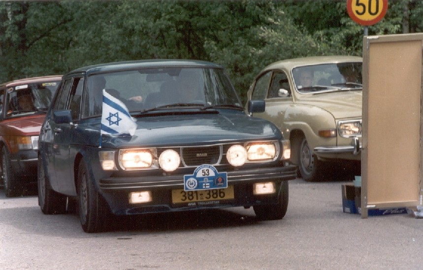

נכון. עשיתי אוברול וחזרתי 46 פעמים למוסך. פעם אחת בגלל תקלה בראש המנוע, פעם אחת בגלל תקלה בטיימינג, פעם אחת בגלל תקלה במשאבת מים...ו 43 פעמים לטיפול 10,000. כן, האוברול היה לפני 13 שנים ו 437,000 (ארבע מאות שלושים ושבעה אלף )ק"מ. זה לא בצחוק, זה אמיתי. כאשר אתה משפץ, ומקפיד על איכות העבודה, אתה יודע מה יש לך. כאשר אתה לוקח מנוע שפורק מכלי רכב אחר, ולא משנה היכן בעולם, פרק אותו ובדוק אותו היטב. אחרת זהו חתול בשק. דרך, אגב, מאז האוברול המדובר שיפצתי עשרות מנועים של מכוניות של הלקוחות שלי. משום מה אף אחד מהם לא חזר עם תקלות, וחלקם גמעו מאז מעל 200,000 ק"מ. בתמונה, המכונית שלי בעלת האוברול המדובר בתמונה שצולמה לפני כחמש שנים בפינלנד. המכונית עדיין משמשת אותי בעבודתי יום יום. שבוע טוב, אורן -
