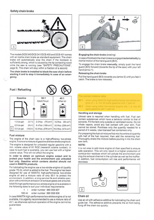

כמובטח, הדף בו מוצג יחס התערובת. לשמן 'מקיטה משובח' 50:1 כלומר 2%. בעצם אפילו טיפה פחות. מתחת לקטע הצבוע בצהוב בטקסט יש גם התרעה ששימוש בתערובת המכילה יותר מדי שמן פוגעת בביצועי המשור (מגזמת וכך הלאה) בגלל צבירת משקעים הסותמים את מעבר הפליטה, את האגזוז וכדומה, וכמובן גם מזהמת את הסביבה כלומר המכונה תעשן יותר. יוסי
בדרך כלל זה לא 5%. חוזר ומדגיש שבשימוש בשמן 2 פעימות סינטטי מתוצרת נורמלית נדרש יחס של 2% שמן. למעלה מזה מעשן, מסריח ובונה משקעים בקצב מואץ. כשאתפנה אעלה צילום מדף הנחיות של מקיטה למשורי שרשרת (המשור הוא מתוצרת דולמאר שנקנתה ע"י מקיטה). המשור הזה בן עשרות שנים ופועל נפלא על תערובת 2%, ואתה יכול לסמוך על סמוך שהתערובת (כוונון הקרבורטור) גבולי לצד תערובת אוויר/דלק ענייה כדי לסחוט ממנו ביצועים מכסימליים. בתנאים כאלה הרגישות לחוסר שמן גבוהה במיוחד, ובכל זאת הוא מתפקד היטב. יתר על כן, בעבר השגתי מארז לעצלנים ובו שקיות (דומות לשקיות קטשופ במקדונלד וכדומה) שמן חצי סינטטי, ואפילו עליהן כתוב שהיחס הדרוש הוא 4%. יוסי
דעתי תומכת. שמן 2 פעימות יוצר פחות אפר ומשקעים במנוע כי להזכירך, השמן נשרף בתוכו באופן יזום ומכוון. שמן סינטטי מצריך יחס תערובת עני בהרבה משמן 2 פעימות רגיל (שמן 2 פעימות נקרא בדרך כלל 2T). אופיינית ובלי להתייחס לגוזם הספציפי יחס התערובת לשמן 2 פעימות מינרלי הוא 4% ולסינטטי מספיקים 2%, לפחות זה מה שמומלץ בציוד גינון אצלי, וזה כולל גם משור שרשרת העובד יותר קשה מגוזם אופייני. אחוז השמן הנמוך יותר יוצר פחות עשן וגם פחות משקעים. ולמרות שלא שאלת, לטובת מי שיקרא שרשור זה בעתיד - הפעלת מנוע 2 פעימות ללא שמן היא מתכון בטוח להרס המנוע. החיכוך גורם לבוכנה להתפשט ולהיתפס או בלשון מקצועית 'להימרח' כלומר להתחכך בצילינדר תוך יצירת שריטת עמוקות על הבוכנה ומיד אחר כך היא נתפסת לצילינדר והמנוע מפסיק לפעול. אופיינית התופעה הזו תופסת את הרינג/ים לבוכנה והם מפסיקים לאטום כך שאין קומפרסיה. לפעמים, וכבר עשיתי זאת בעבר (לא מנוע שלי), ניתן לחמם בזהירות את הבוכנה עם הרינגים התפוסים בקופסה עם שמן מנוע, עד שהתפשטות הבוכנה העשויה אלומיניום מאפשרת שחרור זהיר של הרינג ממריחת האלומיניום. אז צריך לנקות את חריצי הבוכנה ולהרכיב הכל מחדש. כמובן שזה לא כמו החלפת החלקים אבל לעיתים זה עובד בסדר ובכל זאת זה לא אוטו מרוץ. יוסי
