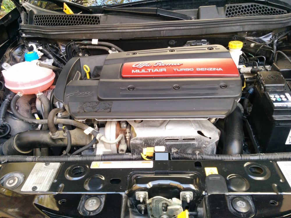

adidas1 פרסם הודעה בנושא של mightybear בתוך טכני, אחזקה וטיפולים
החלפת שמנים כל שנה או K15, מה שמגיע קודם. פרסמתי זאת כבר קודם, הנה תמונות מנוע של אלפא 159 שטופל לפי הוראות יצרן: http://iaroc.org.il/area51/viewtopic.php?f=4&t=8257#p93421
