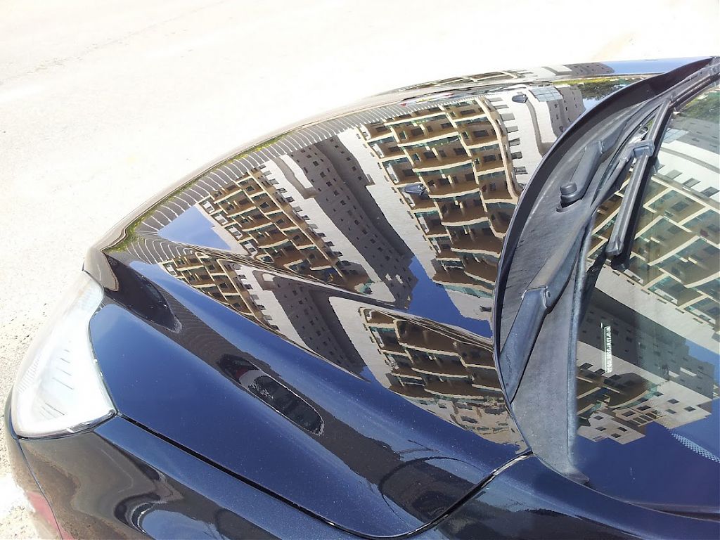

  23. הרכב של אבישי טופל ע"י יבגני - נס דיטיילינג - הסרת סווירלים עם פוליש של מנזרנה (שנחשב לאחד הטובים אם לא הטוב ביותר) - גלייז של Chemical Guys - הגלייז הוא שכבה שבא לאחר פוליש ולפני הווקס/סילנט. נותנת עומק וברק אך לא מספקת הגנה - הגנה - JETSEAL של Chemical Guys שנחשב לסילנט מעולה ומספק הגנה לזמן ארוך (הרבה מעבר לכל הווקסים שמוצעים ע"י מכוני שטיפה למינהם). כדי להעניק עוד ברק, אבישי שם עוד שכבת ווקס יוקרתי: - ווקס 5050 של Chemical Guys - ווקס יוקרתי שנתן ברק, עומק ומראה רטוב (מדהים על רכבים שחורים). מצורפת תמונה של הרכב של אבישי אחרי ה- 5050 (כמובן שללא פוליש יסודי לפני התוצאה לא תהייה כזאת מרהיבה)
