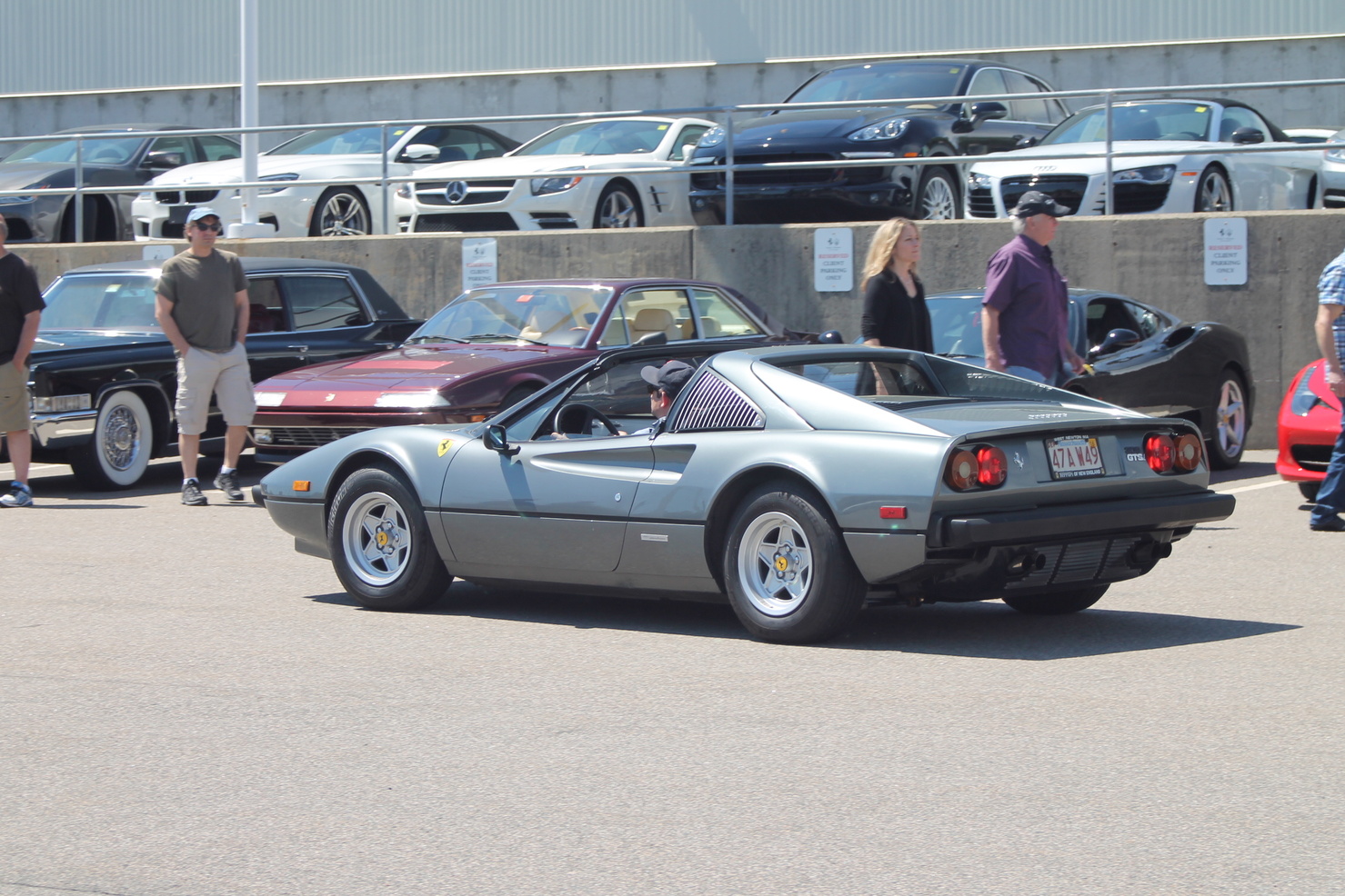

הצחקת אותי.... בסוף היום, ביציאה מהמתחם, היו עוצרים את הרכבים (כביש בינעירוני, 2 נתיבים לכל כיוון) ומאפשרים לרכבים לצאת בפול גז. אצלנו - משטרת תנועה תחכה להם ביציאה עם אקדח לייזר... Sent from my SM-G925F using Tapatalk

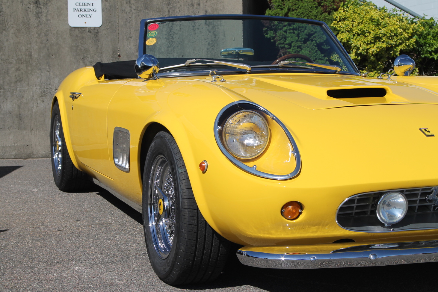

באזור בוסטון, ארה"ב. נסיעה מהעבודה שבמהלכה התברר לי שאמור להתקיים מפגש שנתי בסופ"ש. כמובן שהכל מאורגן, שתיה ובשר על האש במהלך כל המפגש. גם כשמצטלמים לא נוגעים ברכבים - את זה אפילו הילדים שם יודעים... Sent from my SM-G925F using Tapatalk
