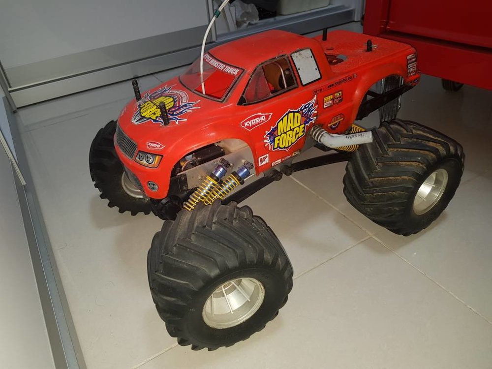

  7. הזכרת לי את המפלצת שיש לי בארון. Mad force 3 הילוכים היה להם בזמנו גם את ה- giga crusher שהיה גם עם גרסת 2 מנועי בנזין אך לא נראה לי שהכלי זמין לקניה. Sent from my SM-N950F using Tapatalk
