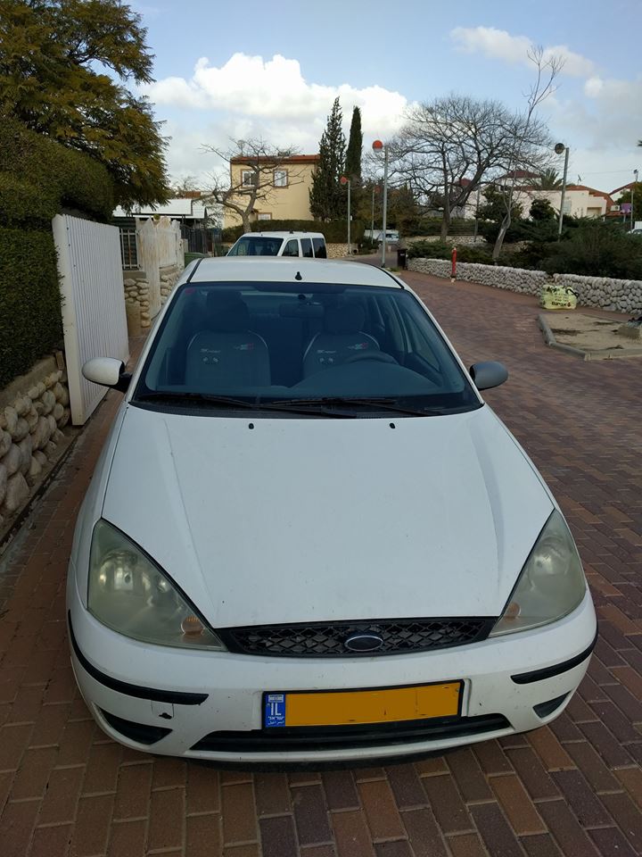

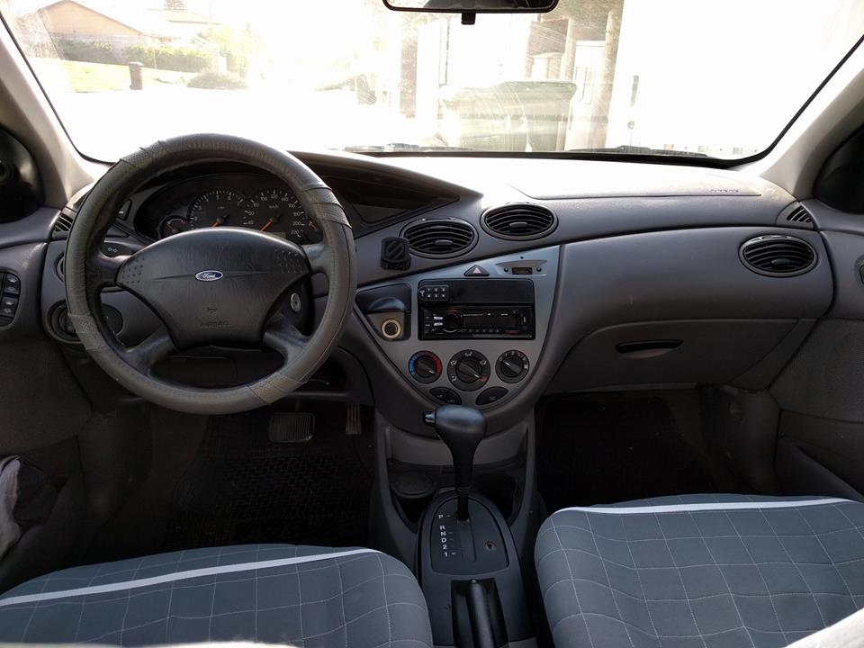

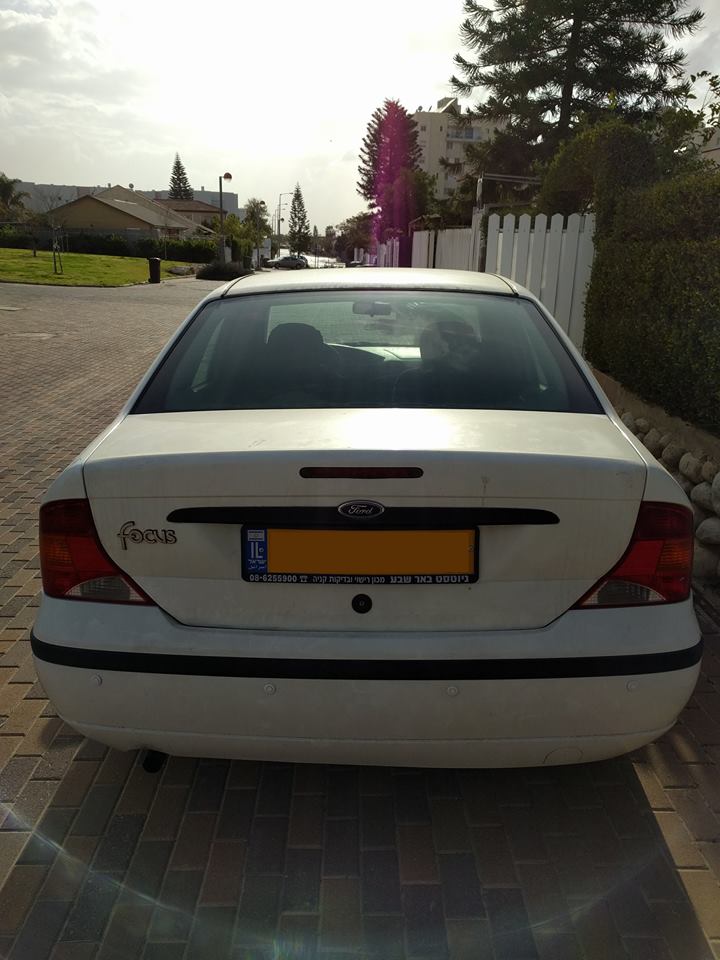

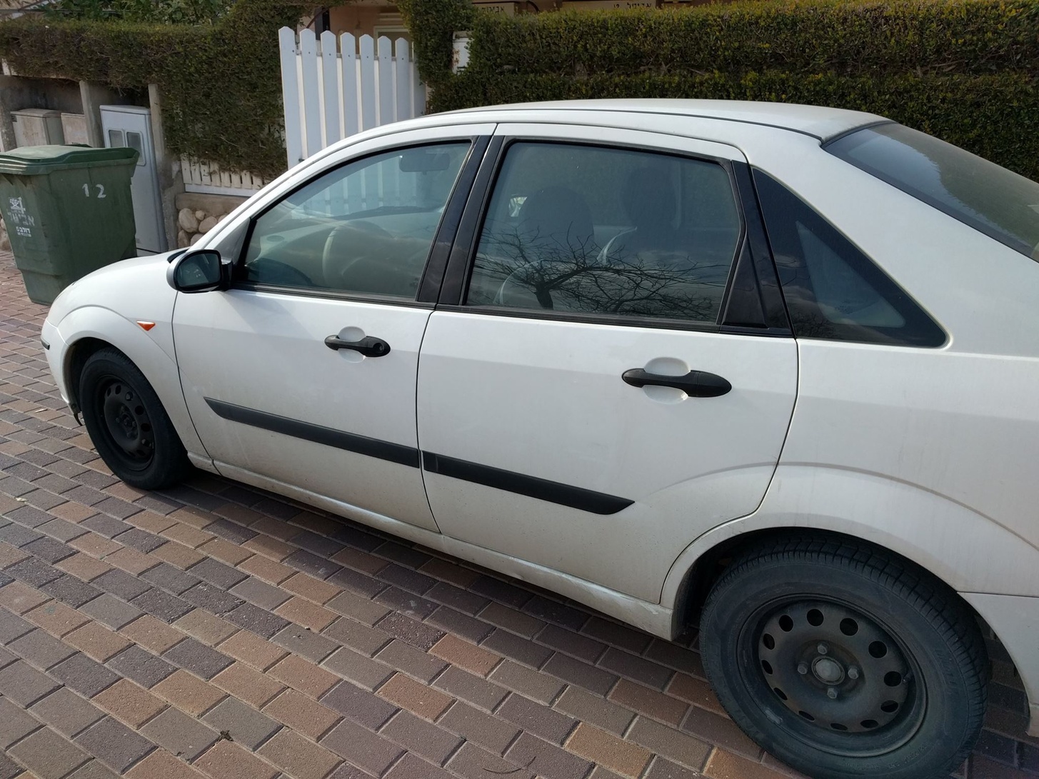

מוכר בצער רב את הפורד פוקוס 2003, נקנתה ב 2006 מליסינג עם ק"מ נמוך מאוד, ומאז שירתה רק בעלים אחד. קילומטרז נוכחי: 207,000 ק"מ. הרכב אמין בצורה יוצאת דופן. לא היה מעורב בתאונות משמעותיות וללא פגיעות שילדה. פרטים טכניים -מנוע 1.6 חזק, המכונית זריזה ומהירה. חוויית הנהיגה מצוינת ובעיקר בבין עירוני. -מצבר חדש מקורי שנקנה לפני כחודש (!) עם אחריות לעוד כשנה וחצי. -מערכת סטריאו חדשה עם USB,AUX וכרטיס SD. רדיו כמובן. ללא CD (מי שומע דרך דיסקים בימינו?) -חיישני רוורס איכותיים עם איתות קולי ומד מרחק. טופלה תמיד בזמן, הוחזקה ע"י בעלים מביני עניין ולא הוזנחה. על החלפים שהוחלפו - מקוריים וישנן חשבוניות על האחרונים שהותקנו. הרכב ישרת מישהו נאמנות לעוד שנים ארוכות. מחיר: 8,500 המחיר יחסית נמוך כי יש צורך כלכלי למכור מהר. לרציניים יש עוד מה לדבר על המחיר! פורסם רק כאן ובפייסבוק בינתיים, בנסיון להימנע מאנונימיות ומבלבלני שכל.
