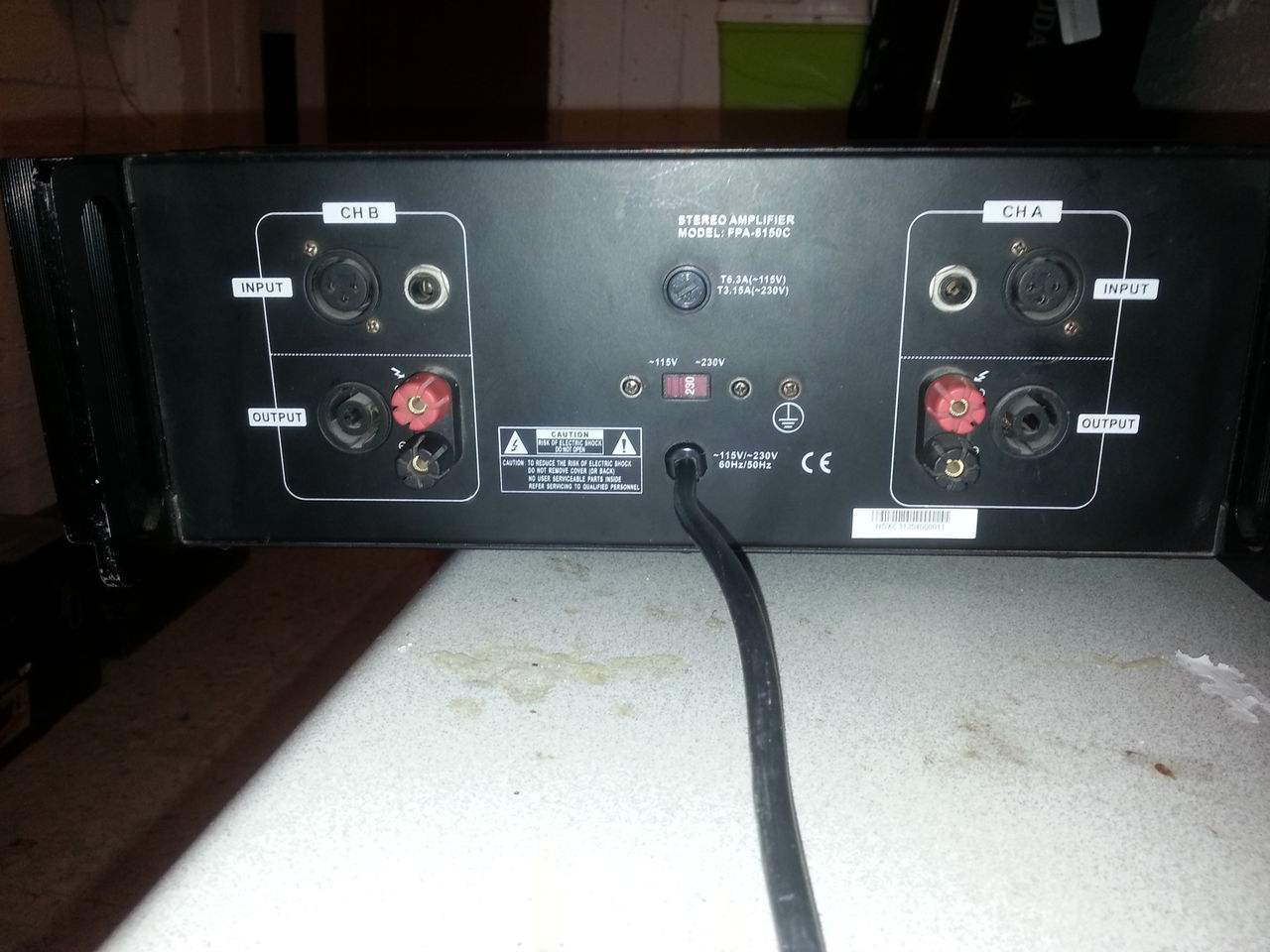

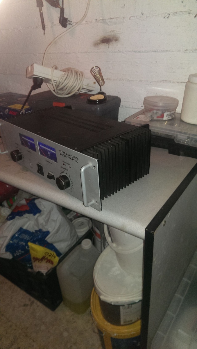

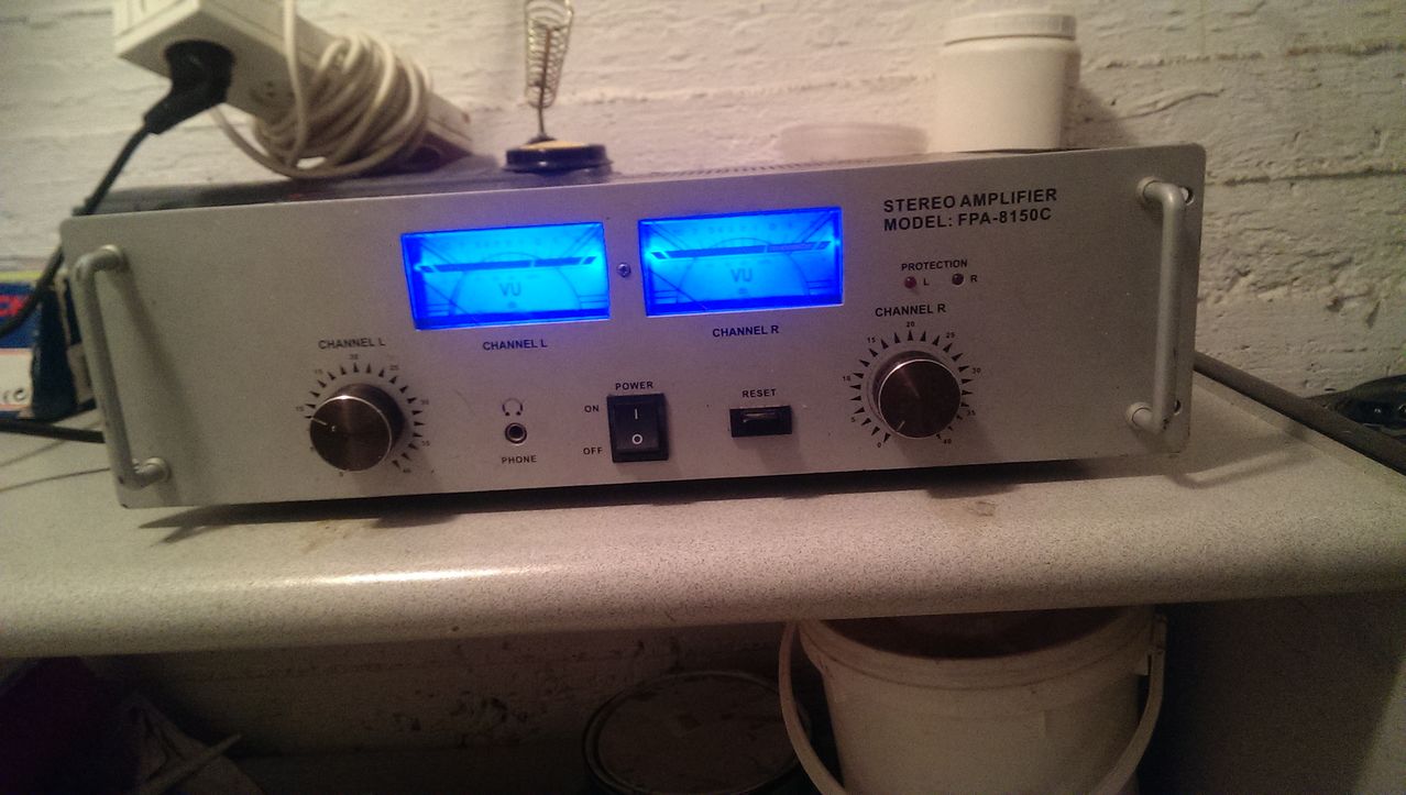

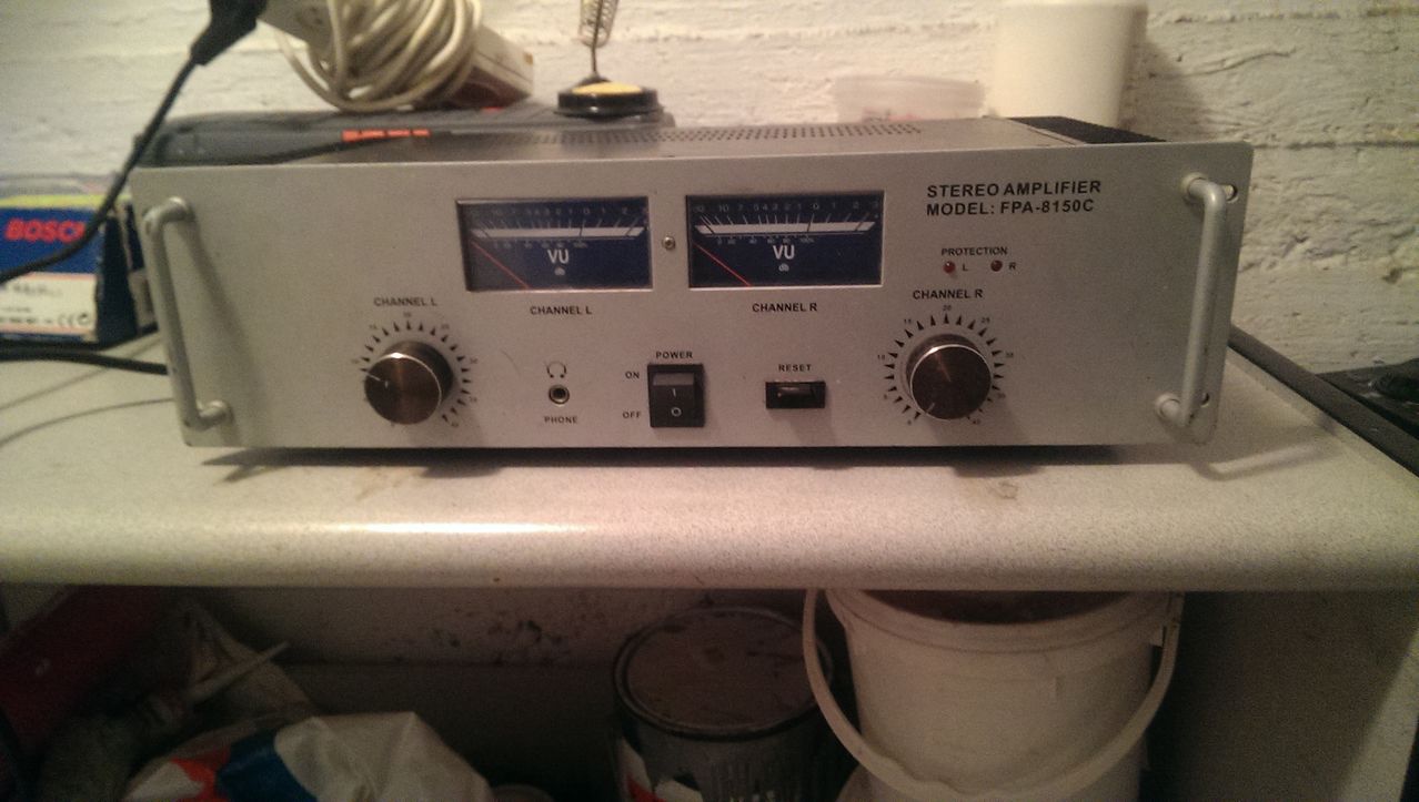

מציאה!! מגבר מקצועי במצב חדש. עוצמתי מאוד!! עד 500 וואט לצד. מגבר מאסיבי וחזק, שוקל כמעט 10 קילו. מתאים להכל! אולפנים, מערכות ביתיות, ואף מערכות הגברה. בקושי שומש, יושב במחסן. מד VU עם תאורת לד כחולה. כולל כל הכבלים והמתאמים שצריך לחיבור. 500 ש"ח. אני מנצרת עילית, רוני. 054-6766-832

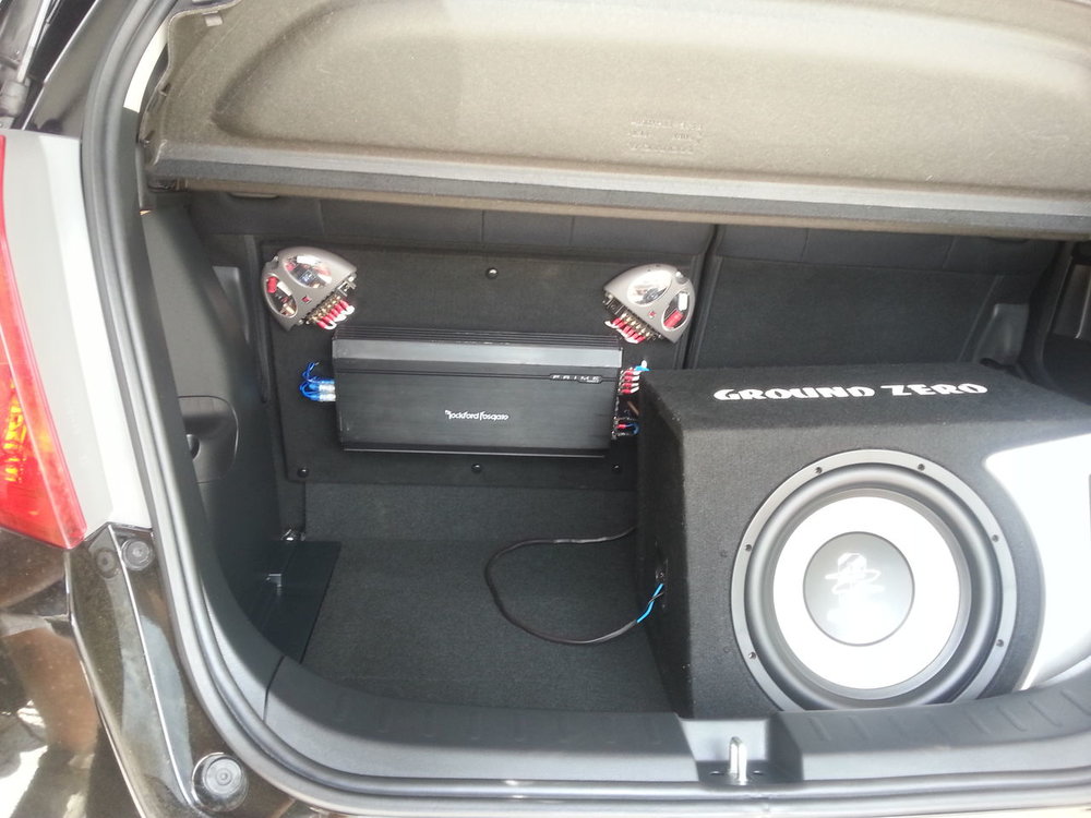

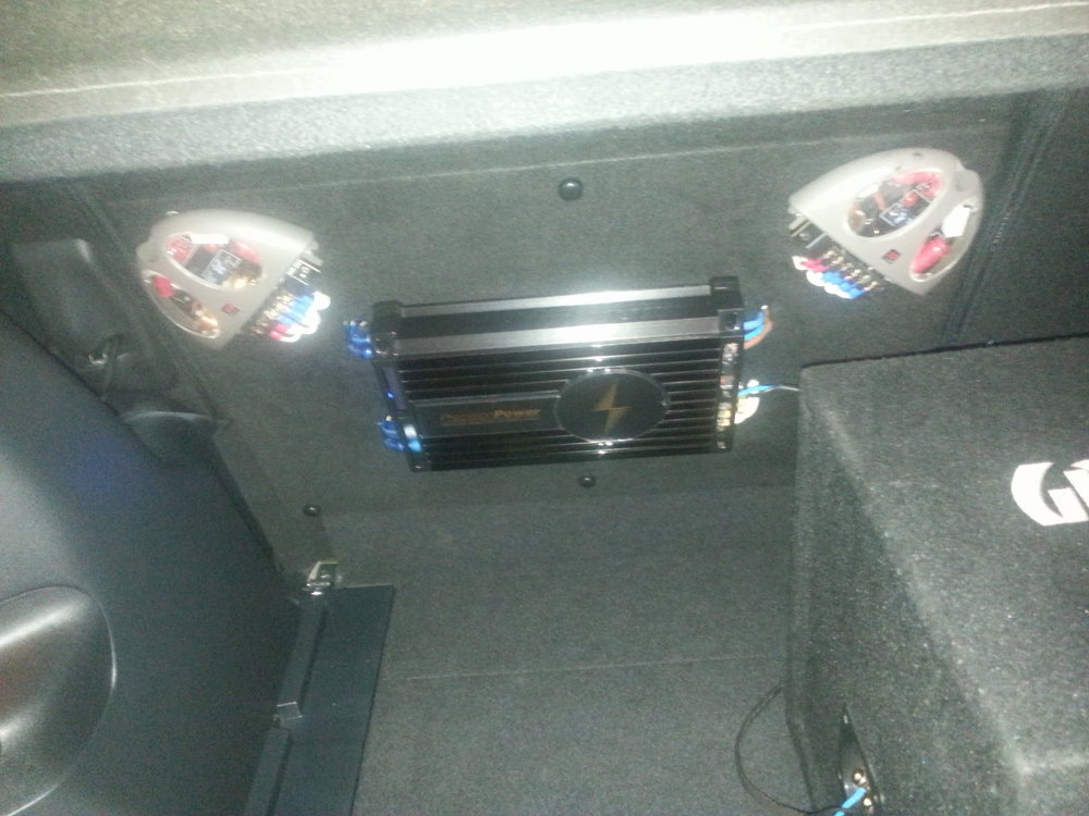

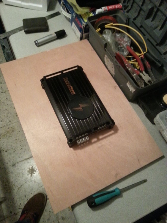

בסה"כ העבודה לקחה 4-5 שעות במצטבר. השקעתי מאוד גם בפרטים הקטנים, נעצתי סופיות תואמות לכל הכבלים, סופיות מזלג לקרוסים וסופיות עגולות למגבר. אין כאן קומבינות כמו איזולירבנד וכו'. כל הכבלים של המערכת ברכב עוברים בצינורות שרשוריים ועם מקבע לאזיקונים, הכל מסודר ומדוגם הפלטה תפוסה לגב המושב עם 6 ברגים קודחים ארוכים.אם תשימו לב, יש גם כיסויים לברגים על הפלטה חשוב לי לציין, שגם המגבר הקודם שלי (Rockford R300.4) היה מותקן באותה צורה, אך החלטתי להביא פלטה חדשה בגלל שלא רציתי חורים מיותרים, והיה צורך בהתאמות נוספות למגבר החדש. [ATTACH=CONFIG]396926[/ATTACH] אז ככה, השיפור לעומת המגבר רוקפורד הוא פשוט עצום. המגבר הנ"ל אומנם זעיר בגודלו, אך פועל כמו תחנת כוח קטנה. פתאום הסאב קם לחיים, התחיל לבעוט כמו שצריך, הוירטוס התעוררו ונפתחו, ומנגנים בעוצמה מטורפת, באיכות מצויינת. אני מאוד מרוצה! לקינוח, התחדשתי גם במדבקות חדשות לשמשה האחורית, הישנות החלו להתקלף. בעיות טענות מענות? מוזמנים להגיב. -

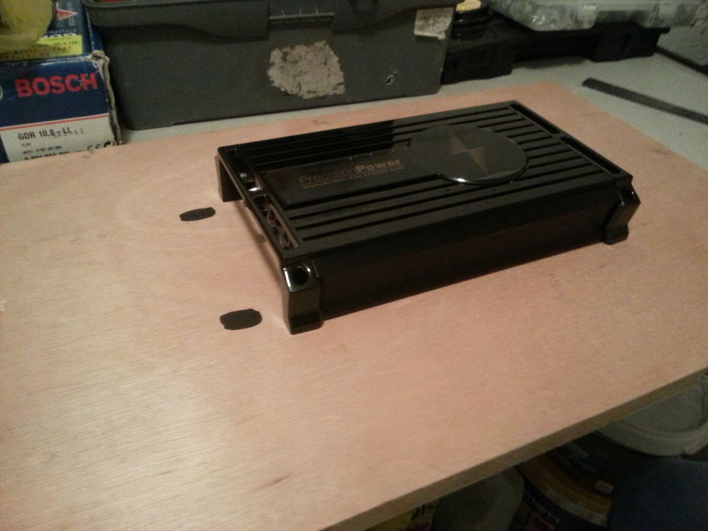

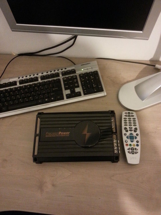

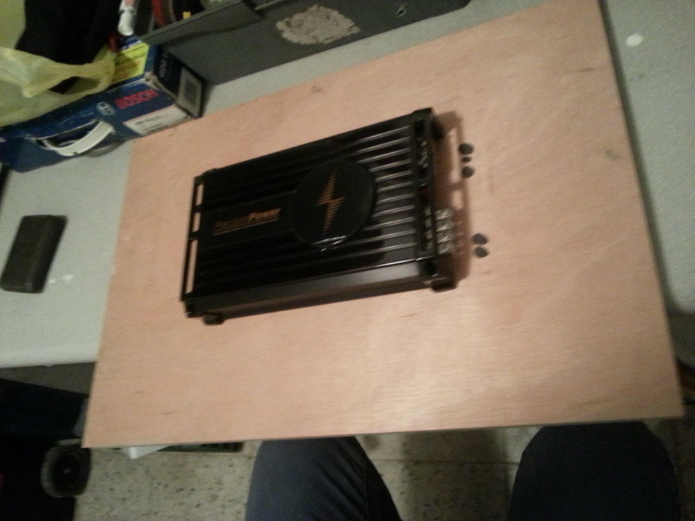

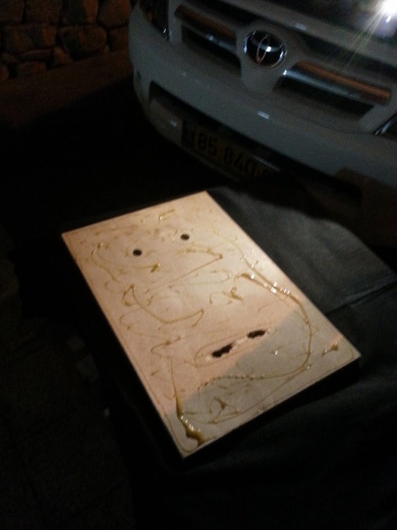

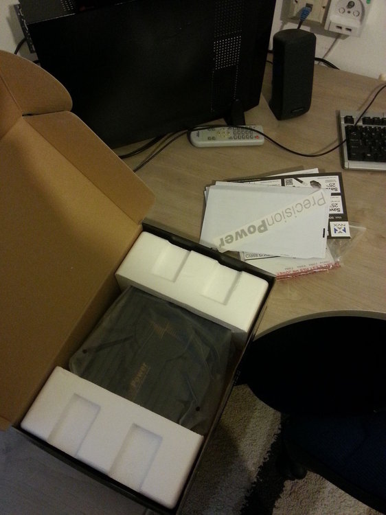

יצאתי לחופשת חג מהבסיס, והתפנה קצת () זמן לרכב. אז ככה, שליח מטעם DHL מסר לי את המתנה לחג מדובר במגבר Precision power P900.4, מגבר CLASS D שהוזמן מארה"ב. אתן לתמונות לדבר : ההתרשמות ראשונית, מגבר קטנצ'יק וקל בטירוף, אבל נראה מבטיח. ועכשיו להתקנה: (חסרות מעט תמונות מאמצע התהליך, לא היה כל כך זמן לצלם..) לקחתי פלטת עץ החתוכה למידות גב המושב האחורי, וקיבעתי עליה את המגבר. סימנתי מקומות שאצטרך לקדוח חורים על מנת להעביר את הכבלים השונים למגבר לאחר קדיחת החורים, לקחתי דבק מגע ומרחתי על כל הפלטה, בשביל להדביק בד לבד שחור שנקנה מראש. לאחר מכן מתחתי את בד הלבד השחור והצמדתי לפלטה, וריפדתי את הפלטה משני הצדדים. ואז, אופס! שכחתי לקדוח חורים בשביל הקרוסים... מורידים את הריפוד, מודדים וקודחים חורים לקרוסים, ומרפדים שוב.. לצערי אין יותר מדי תמונות מאמצע התהליך. תמונה של התוצר הסופי: המשך בהודעה הבאה..
