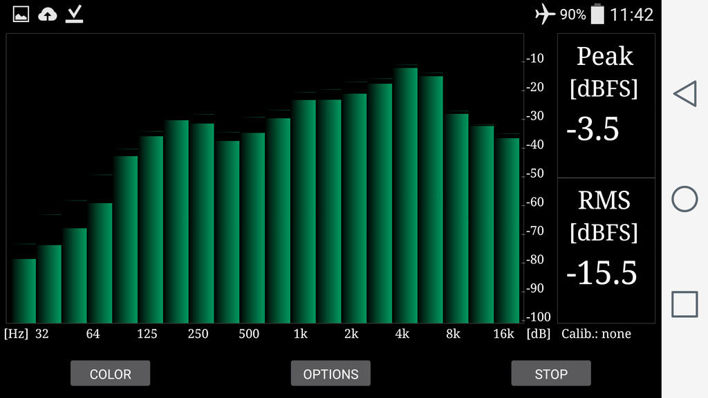

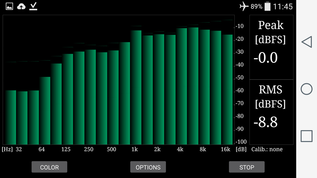

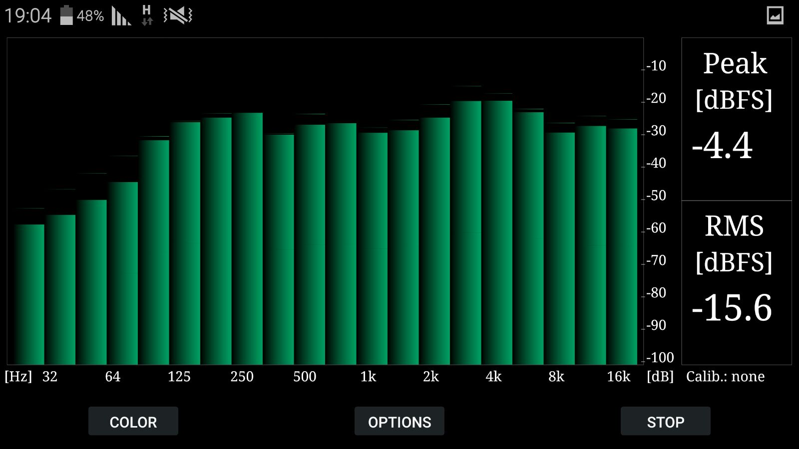

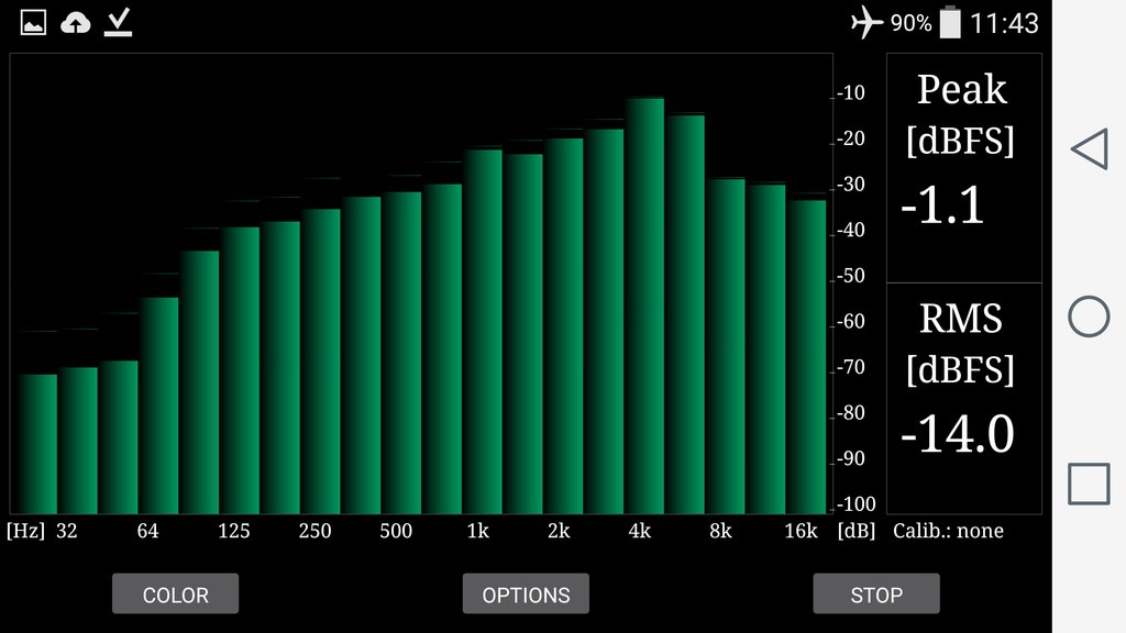

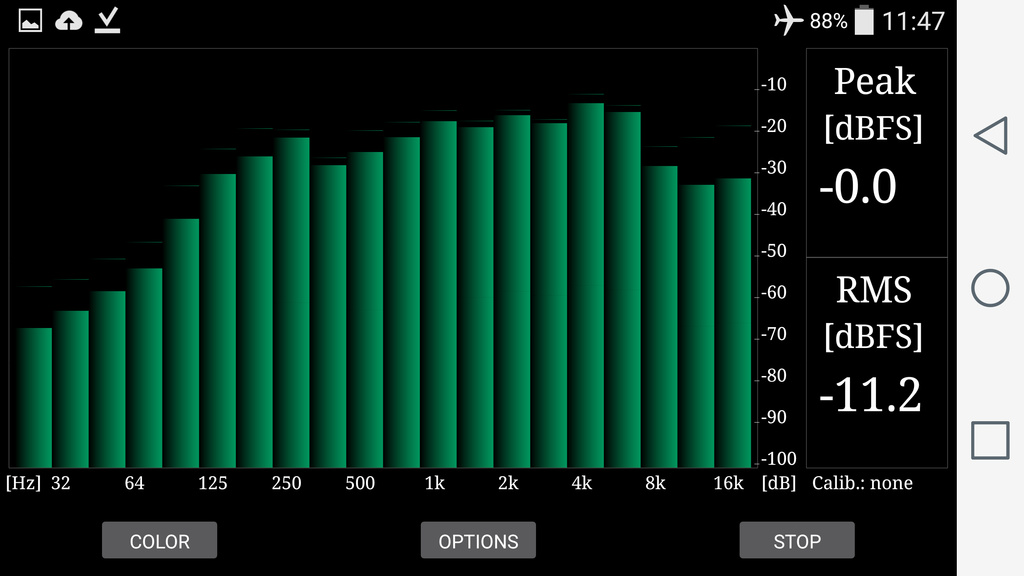

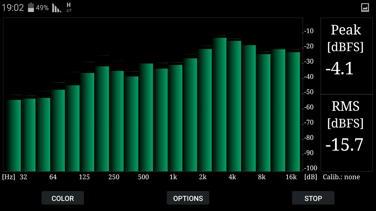

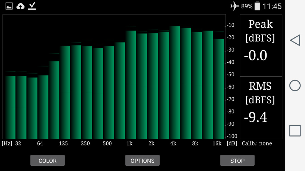

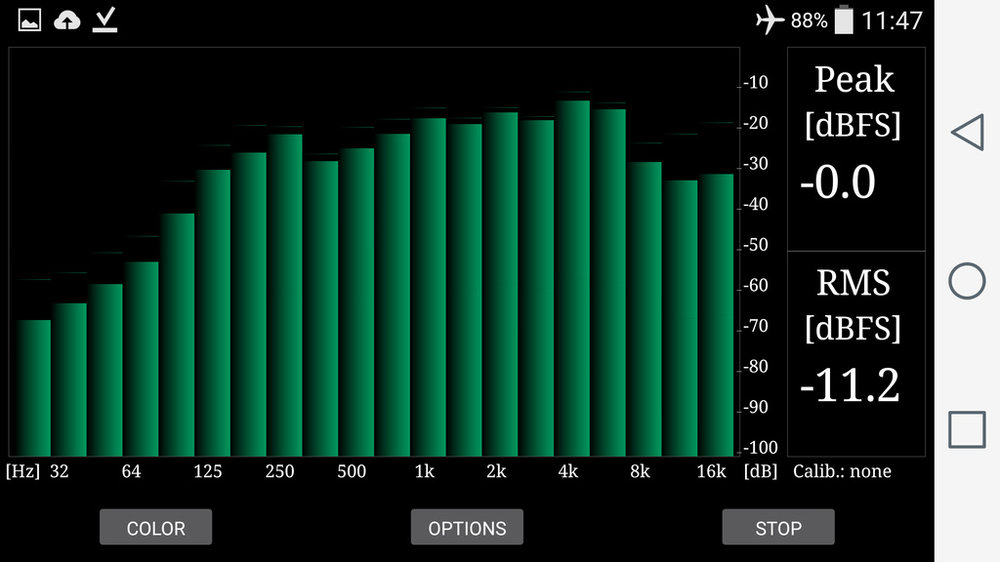

מצ"ב צילומי מסך כשכל אחד מסרטון פינק נויס אחר מיוטיוב כדי לתת קצת אינדיקציה. רק דבר אחד - למען האמת לא הצלחתי לזהות בפינק נויס את הצרימות הזו באופן מיוחד גם בווליום גבוה. המדידה בוצעה ללא איקולציה, הכל על 0DB -
