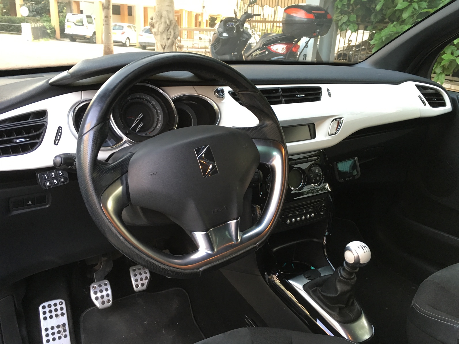

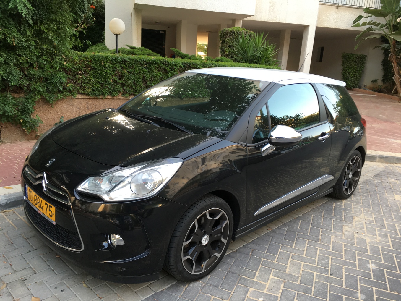

  5. שלום, למכירה סיטרואן DS3 עם מנוע 1600 טורבו, 156 כ"ס ידנית עם שישה הילוכים. שנת 2011, 70 אלף ק"מ, יד שניה. מטופלת במוסך מורשה עם ספר טיפולים מסודר. מקורית לחלוטין ובמצב מעולה. 49 אלף ש"ח. 0545933520 , אלכס.
