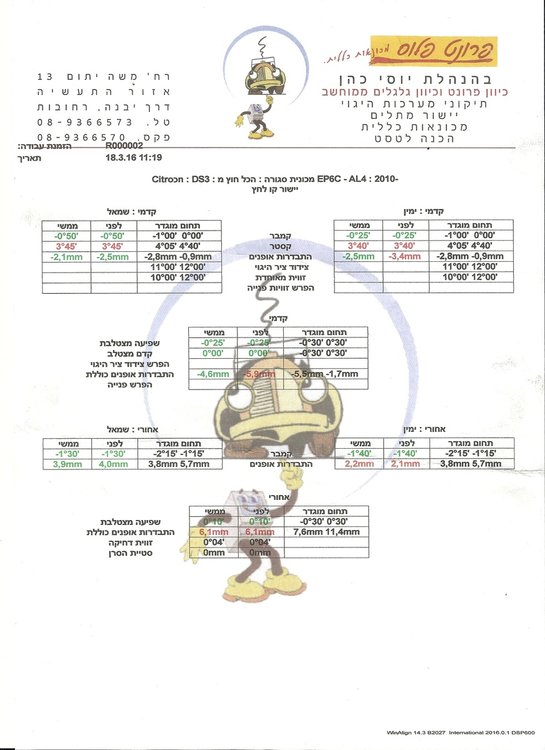

לפי מה שהם אמרו, לא ניתן לכוון את הציר האחורי. זה נכון? -

מישהו יכול לפענח את התוצאות? -
הרכב המדובכ הינו סיטרואן DS3 ספורט (1600 טורבו ידני). רכשתי את הרכב לפני כחודש, ובבדיקת הקניה נאמר שיש להחליף את שני הצמיגים הקדמיים בשל שחיקה לא אחידה בשל כיוון פרונט לקוי. למרות זאת, האוטו נסע ישר וההגה היה ממורכז. החלפתי צמיגים היום (dunlop sp sport maxx tt) ולאחר ההחלפה נסעתי לעשות כיוון פרונט. בדרך מהפנצ'ריה האוטו נסע ישר וההגה היה ממורכז. נכנסתי לפרונט פלוס באזור התעשיה ברחובות, הם הרכיבו את כל ציוד הפרונט ואמרו שאכן הפרונט לא תקין ויש לכוון. לאחר הכיוון ההגה נטה ימינה והאוטו משך שמאלה. חזרתי אליהם, המנהל (יוסי) עשה סיבוב ואמר שאין שום דבר והאוטו בסדר גמור. העלה את הרכב חזרה למכשיר הכיוון, בדק את הזוויות ואמר שהכל בסדר ואין שום בעיה ושחרר אותי לדרכי (בצורה לא מנומסת בעליל). אני מצרף את טופס הכיוון. מכיוון שאני לא מבין בזה, אשמח אם תוכלו לפענח את הטופס עבורי. בנוסף אשמח להמלצה על כיוון פרונט שיעשה עבודה טובה כי לפי היחס שלהם, אין לי מה לחזור לשם. תודה רבה, אלכס.
