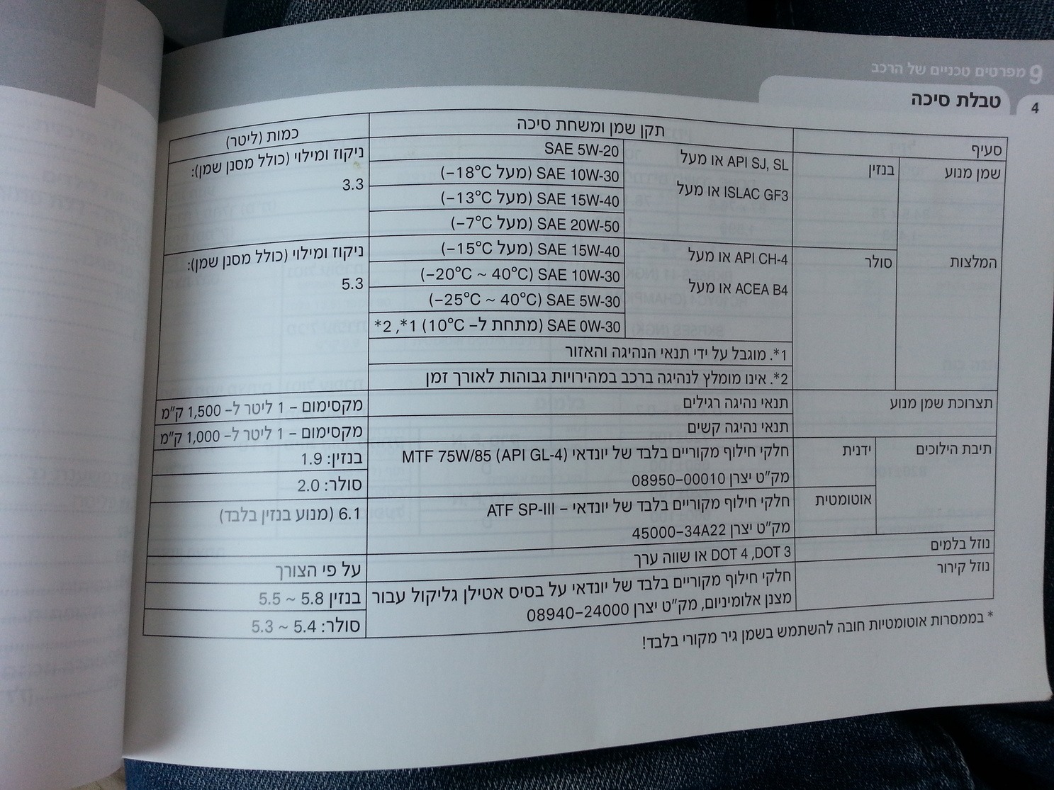

  19. למען הסר ספק,
  20. בנוסף אל תעשה פלאשניג למנוע, בלי לראות מה המצב בתוך המנוע, ובכללי אל תוסיף שום תוסף שמן. כמה החלפות של שמן בתקופה קצרה 5 אלף ק''מ לשמן סינטטי איכותי ינקו לך את המנוע. לפי מה שאני זוכר יונדאי שופ מוכרת שמן של חברה KIXX KOREA 5-30 השמן הוא בסדר רק שיהיה סינטטי. אם זהKIXX KOREA 10W-40 GOLD SL אז אני לא ממש ממליץ.
  21. שלום, ב 99% מדובר שסתומים הידראולים חלשים, הסיבה לכך שימוש בשמן מנוע לא איכותי שלא "מחזיק" 15אלף ק''מ. תבדוק באיזה שמן משתמשים במוסך, אם זה 15W-40 כמו שרשום בספר רכב, אני לא ממליץ להמשיך להשתמש בשמן זה. אני לא מתרגש מהרעש הזה אם זה רק בהתחלה כשמנוע קר, ולפעמיים מעבר לשמן 5W-30 איכותי מפסיק את התיקתוקים. אצלי גם יש אקסנט 2010 1.4 99000 ק''מ אחרי שקניתי היו תיקתוקים כשמנוע קר החלפתי לשמן 5W-40 בתקן SN המצב השתפר, בשימוש יום יומי אין תקתוקים, אחרי שהאוטו עומד יומים או יותר בלי שימוש יש תיקתוקים בהנעה ראשונה. הפיתרון הוא להחליף את 16 המרימים הידראולים.
