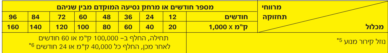

אגב, לגבי נוזל הקירור-צירפתי שתי תמונות. הראשונה-מספר הרכב של הI30CW שלנו. הסתכלו מתי היבואן מבצע החלפה ראשונה לנוזל הקירור המקורי של יונדאי. השנייה-הכיתוב על בקבוק נוזל הקירור המקורי. מעניין מה עושה לרדיאטור/מנוע נוזל קירור שלא הוחלף כמעט פי 3 מהתקופה המותרת שלו -

נוזל קירור מקורי ליונדאי אמור להחזיק שנתיים או 40K ק"מ. רק פה בארץ היבואן התחכם והחליט שצריך להחליף חלקית את הנוזל. רשום על הבקבוק בפירוש שהנוזל טוב למרווח שציינתי. המחיר של המצתים קצת יקר, הם לא אירידיום אלא מצתים פשוטים. אמורים לעלות 40 שקל ליחידה. נוזל קירור מקורי ליונדאי לא מהול, צריך למהול אותו ביחס של 50:50 במים מזוקקים. 4 ליטר עולים פחות מ80 שקל, איך הגיעו למחיר כזה? המחיר לטיפול מופקע. -
