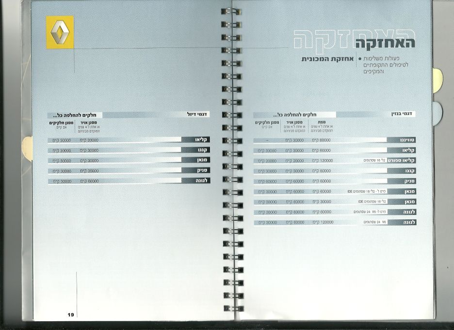

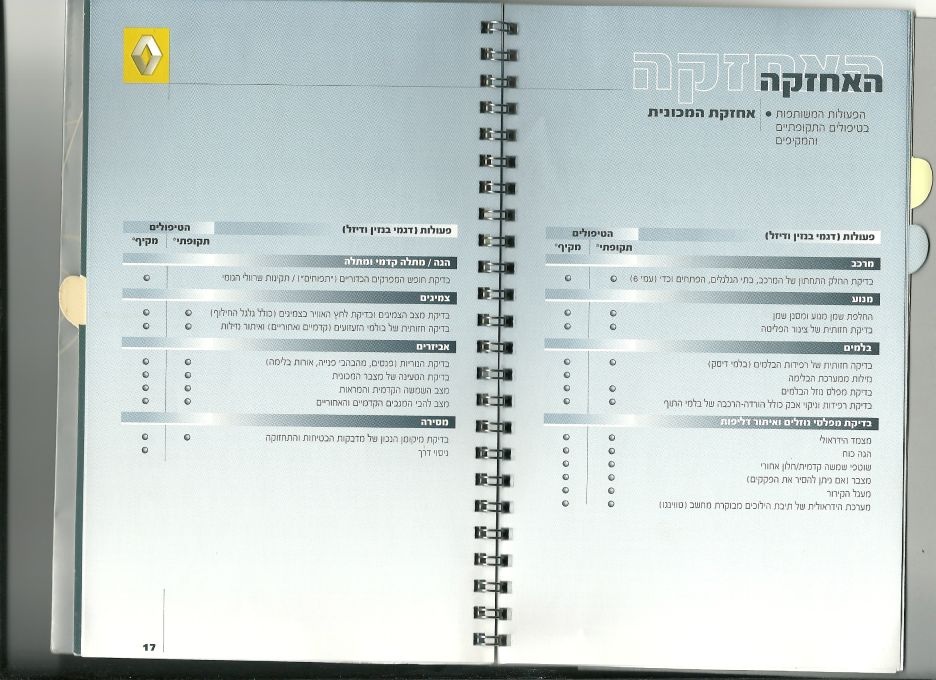

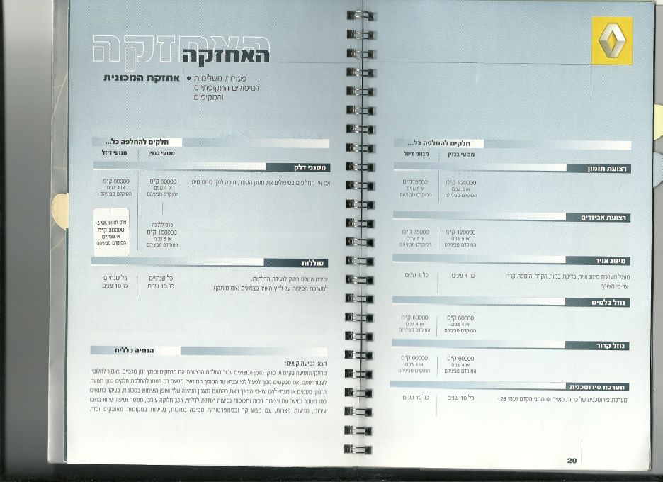

מצטער על האיחור בהעלאת החלקים הרלבנטיים מחוברת התחזוקה של רנו סניק. אחרי סריקת הדף הראשון – הסורק במדפסת נתקע.. וואלה. מישהו אמר רנו... אמינות ? טפו טפו טפו, הרכב שלי דווקא אמין וטוב. לפי הכיתוב החוברת מתאימה גם לטווינגו, קליאו, קנגו, מגאן, סניק ולגונה. לפעמים יש הבדל מה עושים למי ומתי. אז מה יש לנו שם? (ללא הטיפול הראשוני הבסיסי להחלפת שמנים אחרי 1500 ק"מ ובדיקה ראשונית אחרי 10K) : טיפול תקופתי כל 30,000 ק"מ או שנתיים. לפי המוקדם מביניהם. טיפול מקיף כל 60,000 ק"מ או 4 שנים. אחרי 15,000 ק"מ (כלומר ב- 45,000 , 75,000 וכן הלאה) בדיקה תקופתית (חינם אם מטופל במורשה). הבדיקה התקופתית היא השלמת נוזלים, אם צריך, ובקורת ויזואלית. פירוט בעמוד 12 של החוברת. בטיפול תקופתי/מקיף מוזכר החלפת שמנים (וכמובן עוד פעולות). פרוט תקופתי/מקיף בתמונה 6. בעמוד 20 של החוברת (תמונה 7) יש תזמון החלפת רצועות ונוזלים. רצועת תזמון כל 120,000 או 5 שנים. החוברת היא לסניק, איני יודע אם גם פה הכוונה לכל דגמי היצרן שהוזכרו מקודם. דווקא כולם מציעים להחליף כל 90,000. אני החלפתי ב-90K ולא ב-120 כי אז היו קרוב ל-5 שנים. תאור תכונות שמנים, צמיגות וטמפרטורה חיצונית - יש בעמוד 15, עם הבהרה להקפיד על שמנים בתקן ACEA המסוגלים לעמוד במירווחי טיפולים כל 30,000 ק"מ. בעמוד 14 (תמונה 4) יש הסבר כללי, פרוט תנאים קשים, ורק בשורה אחרונה יש משפט שלא מוזכר באף מקום אחר, לא בתאור טיפולים ולא בהנחיות אחרות: "רנו ממליצה לבצע החלפת שמן מנוע לפחות פעם ב-15,000 ק"מ". גם בסוף, עמוד 20 חוזר פרוט תנאים קשים, אבל בלי ההמלצה להחלפת שמן. כעת המשפטנים החובבים ביניכם, כמו גם אנשי מקצוע, יואילו לפרש מהי המלצה ומהי הנחייה, למה היא מופיעה רק תחת תנאים קשים? ורק במקום אחד ולא בשניהם? האם היא מתייחסת רק לתנאים קשים שתחתם היא מופיעה? למה אינה בתאור טיפול מקיף ותקופתי ? -

יש לי סניק והיא זהה למגאן ברכיכים רבים והנחיות האחזקה. חוברת האחזקה ברכב ואין לי חשק להביא ולסרוק בשעה כזו, אולי אעשה זאת מחר. אבל אני מכיר אותה יהטב. הטיפול כל 30K או שנתיים. לתנאי שימוש רגילים. רשום משהו על בדיקה של משהו כל 15K, ממה שאני מכיר מעט מהאנשים עושים אותו. -

ההנחיות של רנו הן כל 30,000 ק"מ או שנתיים. יש החרגות לשימוש בתנאים לא סנדרטיים, כמו שבוקי פרט בתחילת השרשור. מנסיוני ב-10 השנים האחרונות - אפשר ליישם המלצות אלו. פעם גם היו מחליפים פלגים כל שנה, וכיום כל שנתיים או יותר. פעם היו עושים טיפול כל 3000 ק"מ, ולקח לאנשים הרבה שנים להפנים שאפשר כל 10 או 15 אלף, לפי הנחיות יצרנים שהתקדמו עם השיפור בטיב והעמידות - הן במכלולי הרכב והן בחלקי החילוף והטיפול.. אז תצאו מהקבעונות והסיטגמות שהיו לפני 30 שנים, תסמכו על היצרן שהוא יודע מה הוא אומר. תסמכו על מוסכים אמינים ומקצועיים שאינם מוסך יבואן שלא תמיד מרשים בידע שלו והנסיון שלו. כמובן שהכל מסוייג לשימוש פחות או יותר רגיל וביצוע הנחיות התחזוקה של היצרן לפי זמן או מרחק. -
