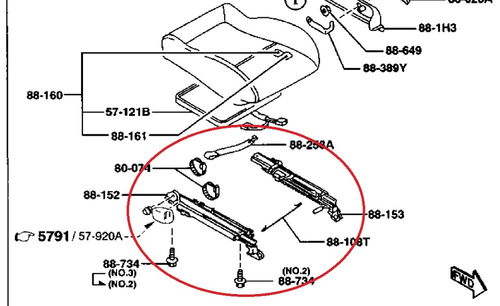

אנסה להסביר, השתמשו ב"פלאחים" ממתכת, שניתן עם פלייר לכופף אותם. אני מאמין שבנהיגה שבה אתה מפעיל גם משקל וגם תנודות מרכב חדות מעל חתיכות המתכת שרותכו למסילות, מתי שהוא הם ישברו. לגבי איכות הריתוך, היא אינה אחידה (קקי של יונים - תיאור של מסגר שראה את העבודה), יתרה מכך לקחתי מברג והצלחתי לפורר חלק מן הריתוכים (כאילו היו מלאים ב"אוויר"). אינני איש מקצוע בנושא ריתוך, הלחמות, מתכות וכו. נתתי ל2 בעלי מקצוע שונים לתת חוות דעת על איכות העבודה, שניהם פסלו אותה. בנוסף גם באתרים של יצרני מושבי ספורט מצויין כי ההתקנה הנכונה ביותר היא באמצעות מתאמים ייעודים וברגים בחוזק המתאים. מעבר לכל זה, לי לא הייתה סיבה להשתמש במסילות אוניברסליות, כאשר ניתן.להשתמש במסילות המקוריות של הרכב. נקודה אחרונה, אני התייחסתי לטיב העבודה של הריתוכים שהגיעו עם המסילות של הכסא שרכשתי. ייתכן ואם היו מבוצעים בצורה מקצועית/בטיחותית יותר, הן היו מניחות את הדעת. במקרה הזה , הן לא. -

קודם, אין צורך בסליחה, אני תמיד פתוח לכל סוג של ביקורת. לגביי הפרמטרים (הם דרך עיניי בלבד, "היופי בעיני המתבונן" וכל השיט הזה), דרך עינייך אתה רואה אי התאמה. מבחינת מיקום הכסא, הוא זהה במיקומו ככסא המקורי, הן בגובה וכו'. אני כיוונתי לכסא נהג בלבד (עליו אני יושב כאשר אני נוהג), אין לי צורך כל שהוא בלהחליף גם את כסא הנוסע. יש לקחת בחשבון שמדובר על רכב שנוסע בעיקר בסופ"ש. יתרה מכך באם ארצה להחזיר את הכסא המקורי (על מנת שיצטלם טוב לעין), מדובר על 4 ברגים והכסא נשלף עם המסילות שלו, ובמקומו נכנס הכסא המקורי עם המסילות שלו. (הכל הפיך ודי מהיר). לגבי כסאות ספורטיבים של היצרן, מבחר הדגמים בארץ הוא די דל. (מסיבות ברורות). ושוב אין לי צורך בכסא נוסע ספורטיבי... אולי ניהיה מדוייקים יותר?, באם צבע הכסא היה זהה לסלון הרכב, היה "צורם" פחות בעין?? חוץ מזה כשאני נוהג, אינני רואה על מה אני יושב. -

החלטתי לא לפרק את המסילות מהכסא המקורי (כך אוכל להחליף בין הכסאות מתי שארצה) ולא "אפגע" בכסא המקורי. אז הזמנתי סט מסילות מקוריות נוספות שישמשו לטובת הכסא החדש. הכסא המקורי גם כן מחובר בעזרת 4 ברגים אל המסילות בזהה לכסא החדש. הדבר היחיד שהיה שונה הוא מרחק הברגים השונה בכל מסילה בין הכסא הישן לחדש. ההבדל במרחק עמד על 3 ס"מ. נקדחו 2 חורים חדשים, אחד בכל מסילה (בחלק האחורי של כל מסילה). לאחר מכן קניתי 4 ברגים חדשים בחוזק המתאים, במידה המתאימה. מכאן זה כבר לגו. מחברים את הכסא החדש בעזרת 4 הברגים למסילות המקוריות. לאחר מכן מחברים את המסילות לרצפת הרכב, בעזרת הברגים המקוריים. מחזירים את חיפוי הפלסטיק של רגלי הכסא (או יותר נכון המסילות המקוריות) וזהו. הכסא מחובר למסילות, המסילות מחוברות לרכב, תפס חגורת הבטיחות נמצא במקומו המקורי. לא נעשו קיצורי דרך. סוף דבר: מבחינת מראה אני שלם מאוד עם ההחלטה להתקין כסא נהג בלבד, מייחד את סביבת הנהג,מבלי לפגוע בנוחות הנוסע לדוגמא. העור השחור משתלב יפה עם שאר הסלון האפור. מבחינה בטיחותית, אני שמח שלא התפשרתי, הכל מחובר כמו שצריך. אם ארצה להחזיר את הכסא המקורי. סה"כ מפרק 4 ברגים ברצפת הרכב, ומחבר את הכסא המקורי. מבחינת נהיגה: גובה הישיבה נשאר זהה, כנ"ל המרחק לדוושות וההגה, כניסה לסיבובבים פניות חדות וכו' אין צורך להאחז בכלום. יושב שתול בכסא. תענוג. (אגב הנוחות לא נפגע) פסיכולוגי או לא, אני נכנס לפניות עם בטחון רב יותר. (את המסילות האוניברסליות, נזרוק לברזל) מצורפות תמונות של המסילות המקוריות שהוזמנו, ושל הכסא מורכב ברכב. -

בדיוק סיימתי פרוייקט כזה ברכב. השתמשתי בכסא ריקליינר ספורטיבי (במקרה הזה אוניברסאלי), באמצעות המסילות המקוריות של הרכב. ללא כל ריתוך או מתאמים למינהם וכו. פשוט כסא שמחובר על מסילות מקוריות. כזהה לכסא מקורי. היום בערב אעלה הסבר מסודר לגבי הנושא בת'רד של הרכב: http://www.carsforum.co.il/vb/showthread.php?150447-%D7%94%D7%A6%D7%92%D7%AA-%D7%94%D7%A8%D7%9B%D7%A9-%D7%94%D7%97%D7%93%D7%A9-323C בגדול אתה צריך זוג מסילות מקוריות לרכב שלך. (אלא אם כן אתה רוצה לפרק את המסילות מהכסא המקורי שלך). אני בחרתי לקנות, זוג מסילות נפרדות נוספות. כך שההחלפה של 2 הכסאות ברכב, כרוכה בפירוק 4 ברגים. קל ופשוט.

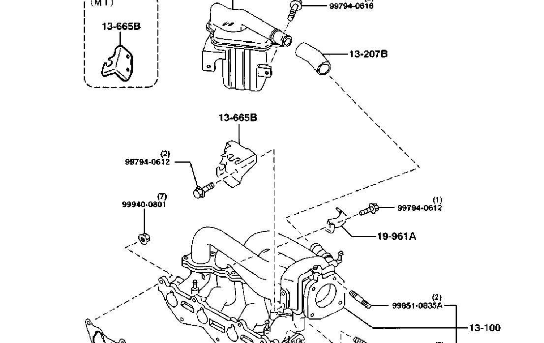

מצורפת תמונה של מתאם הואקום ממתכת (לא ניתן יותר מ 8 תמונות בפוסט) ושרטוט של מערכת היניקה במקור. (אולי השרטוט יהיה ברור יותר מההסבר שלי). השינוי / שיפור הבא מסתיים בימים אלו. (ארחיב בימים הקרובים בתקווה). -

שלום. במנוע הנל בסעפת היניקה (לאחר המצערת) קיימת קופסאת אוויר אשר נועדה להשתיק את רעש המנוע וכמו כן לאגור ואקום עבור ווסת הדלק ומערכת הEGR במנוע. הסעפת יניקה בנויה כ 4 צינורות אשר משתנים באורכם, צינור לכל צילנדר, כאשר בצינור החמישי נמצאת קופסאת האוויר. במנועים אשר יוצרו עבור השוק היפני (באותו שנים ביפן, תקן הזיהום אוויר היה נמוך וכמו כן איכות הדלק הינה גבוה) לא היה צורך המערכת EGR ומחזור גזי פליטה ,ולפיכך הסעפת לא הכילה את אותה קופסאת אוויר. הקופסא בנויה משני חלקים המודבקים אחת לתוך השנייה בעזרת פלסטיק מותך בפרס. מהקופסא יוצאים 2 קווי וואקום (אחד לווסת לחץ דלק, ואילו השני למערכת מחזור גזי הפליטה - יותר נכון לסלונאדים שאחראים על תפקודה) עם השנים הקופסא חשופה לחום רב באזור המנוע, ומתחילה לינוק אוויר דרך אותו חרך (אזור החיבור של שני חלקי הקופסא) , מה שגורם לבריחת אוויר ויניקת אוויר לא מבוקרת ע"י מערכת הניהול, משם הדרך לירידה בהספק, זיהום אוויר גבוה וצריכת דלק גבוהה. אז החלטתי לטפל בנושא ולהקדים תרופה למכה. לאחר חקירה קצרצרה החלטתי לחקות את אותה מערכת שהייתה קיימת במנוע אילו היינו ביפן. קופסאת אוויר יורדת מן הרכב. הזמתי פקק סילקון בקוטר המתאים לצינור החמישי בצנרת היניקה. לאחר מכן הזמנתי מתאם ואקום ממתכת אשר יחובר לקצה פקק הסילקון. משם צינור ואקום אל ווסת לחץ הדלק עם מתאם T אל מערכת הEGR. מבחינת חיישנים , ואקום וכו' כלום לא השתנה, הסעפת עדיין מייצרת את הואקום הנדרש. תגובת המצערת חדה יותר (כמה שאפשר), הסלד יציב יותר בסרק (בהתחשב בקאמשפטים החמים). במהלך נהיגה רעש המנוע אכן התגבר משמעותית , יותר נכון לומר שרעש היניקה מצד קופסאת האוויר התגבר, המנוע נשמע בשרני יותר. והכי חשוב נפתרתי מעוד משהו שיכול להתקלקל. (במיוחד שלמצוא קופסא כזו תקינה די קשה) נכון לעכשיו כל קופסאות האוויר המגבילות את תנועת האוויר מחיישן המאף עד לסעפת יניקה, הוסרו ובוטלו. מצורפות תמונות של: קופסאת האוויר בסעפת היניקה. סעפת יניקה ללא הקופסא המדוברת. פקק הסילקון שהוזמן. מתאם הואקום. חיבור בתא המנוע. -
