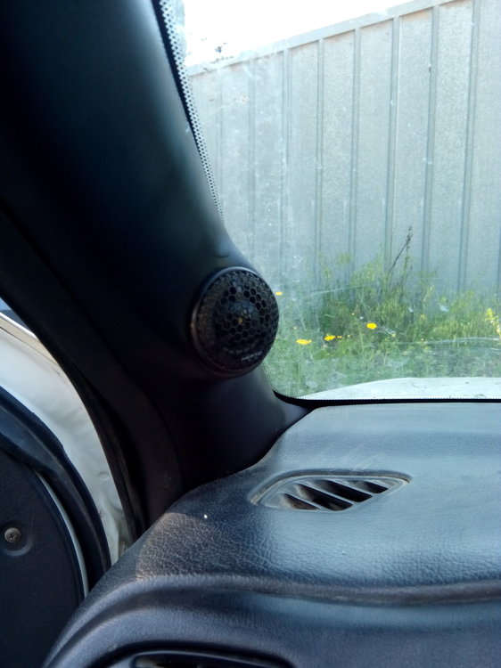

שלום רב למה? למה? למהההההההההה המדינה הזאת מעודדת עקיפת חוקים וכאב ראש מיותר? למה??? אז ככה. אני מנסה להרכיב מערכת זרימה חופשית לסאני שלי. נסגרתי על סעפת פליטה של qg18ge מ-EBAY שמתאימה למנוע שלי ומגיע עם דאון-פייפ עד לממהיר (350-400 שקל בלי המשלוח), רסונטור (18124) ודוד אחורי (10424) של MAGNAFLOW (עוד לא סגור על אורכים של הדודים אבל זה הדגמים). צנרת 2" קאסטום (מנוע אטמוספרי) כמו ילד טוב שלחתי מייל ל"יבואן הרשמי" בארץ לגבי המחירים וזמינות המוצר. והתשובה... "אנחנו לא מיבאים דודים מסיג הזה. האם אתה בטוח שזה מה שאתה צריך?" אני: "צריך – לא .... אבל כן רוצה והבנתי שאתם היבואנים היחידים של MAGNAFLOW בארץ אין אפשרות להזמין דרככם את הדודים האלה?" קוגול: "המחיר של חלק אתה יכול לראות באתר תוסיף למחיר 19.2% מס קניה והובלה אווירית (200 -300 US$) לאיזו רכב אתה צריך ממיר, אולי יש לנו פיטרון יותר זול מהדברים שאנחנו מיבאים." עכשיו... אתם היבואן או אני??? מחיר+19.2% זה עוד סביר (למרות שבEBAY הדודים האלה שווים 50$ כל אחד ועוד כ50$ משלוח) אבל אני צריך לשלם את המשלוח של היבואן??? ועוד כאלה סכומים? קיצר הרסו לי ת'יום ראשון. וכנראה שאני יזמין את הדודים מ-EBAY בעלות הגיונית ושהזד!@%$%#$נו הרשויות וה"יבואנים הרשמיים" :twisted: נ.ב. סליחה על המרמור אבל הייתי חייב לפרוק את זה שבוע טוב לכולם

טום הייתי במרחק של מחשבה מלשבור את הכל ולהתחיל מהתחלה בגלל הדבק מגע (שיהיה מושלם ולא רק נאה) אבל אישתי עצרה אותי משגעון הזה ורז בבקשה אל תעוף עלי -

כן... באותה החנות חומרי בניין שבה מצאתי את השפכטל פחחים (אוחנה סנטר א.ת. דרומי ק.שמונה) אחלה מוצר.... הולך לעבוד איתו גם בפרוייקט הבא - חידוש וצביעת שני הבמפרים וכל הפלסטיקים החיצוניים מחיר 26 ש"חים לאחד -

יום שני... יום שלם מסתובב בחנויות חומרי בניין למצוא שפכטל פחחים... זה המחיר של חיים בצפון הרחוק... 4 חנויות בחצור הגלילית לא שמעו על זה בכלל... 2 פחחים מציעים לי לקנות גלון של חומר... נוסע לקרית שמונה... מוצא את החומר בחנות שלישית שאני בודק... יום שלישי... שפכטל + שיופים... הבעיה עם דבק מגע גרמה לאי הדבקות של הפיבר לקורה... מדביק אותו עם אפוקסי, קצת שפכטל להחלקה סופית.... יבוש עד למחרת... יום רביעי... צבע + הרכבה +חיבור למערכת... זהו... נ.ב. וידאו קצר של הדשבורד והמערכת בלילה https://youtu.be/Nye_i-bc2I8 -
אז נשרף לי הר"ד של JVC ודפק לי את המגבר JBL שהיו באוטו יותר מ6 שנים וזאת הייתה אחלה של הזדמנות לשדרוג של המערכת... כמה טלפונים... כמה ימים... והגיע התחלופה... ר"ד של קלריון cz702 וקומפוננטים+טוויטרים של הרץ מבחינת העבודה: ניתוק והוצאה של רמקולים קדמיים (שלא עבדו מהיום שהאוטו אצלי), דיבורית, חיווט ישן לכל הרמקולים ולמגבר, הרצת חיווט חדש, בניית תיבות פיבר לטוויטרים, החלפת מנורות בדשבורד באותה הזדמנות. האוטו: ניסאן סאני '93 אצלי 7 שנים... בחיים לא פרקתי את הדש, לא התעסקתי עם חיווט של האותו ובטח ובטח לא עשיתי עבודות עם פיבר... אבל זה לא עצר אותי מלהתחיל לעבוד... שבת: פרקתי את כל הפלסטיקים + תא כפפות + דלתות + דש... התחלתי בהוצאת כל דבר שלא אמור להיות שם... חיפשתי מקום טוב למקם את הקרוסים... בצד ימין מצאתי מקום מתאים מאחורי תא כפפות... בצד שמאל ראיתי שאני יכול לקבעה את הקרוס למבנה שתומך בהגה... חיווט והרצת כבלים רץ די חלק... קצת אזיקונים ואיזולירבנד וכל הכבלים מקובעים... מחבר את הקומפוננטים... סוגר את הדלתות... מחווט את הצמה של הר"ד... מחליף את הנורות של הדש ללדים כחולים T10 מסין וסוגר את כל הפלסטיקים... את הבנייה התחלתי ביום ראשון... קידוח של בית עם מקדחי כוסות... כיוון והבדקה של הבית לקורה... מתיחה של בד לייקרה כבסיס לפיבר (פה, בדיעבד, עשיתי טעות של מתחילים והשתמשתי בדבק מגע במקום לשדך את הבד לקורה... כתוצאה הרסין של הפיבר המיס את הדבק והבד השתחרר ועיבד צורה... למזלי הפיבר תפס צורה ליפני שזה קרה)... הקורות הולכות להתייבש עד למחרת... רסין ופיבר נקנו בהום סנטר...
