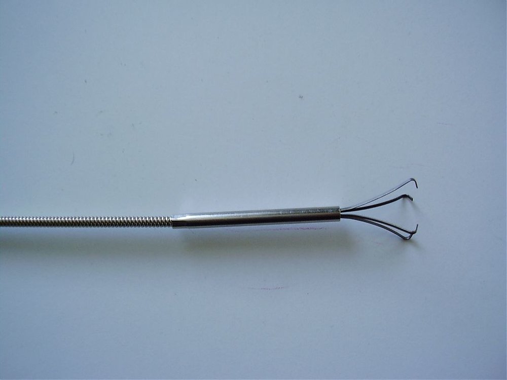

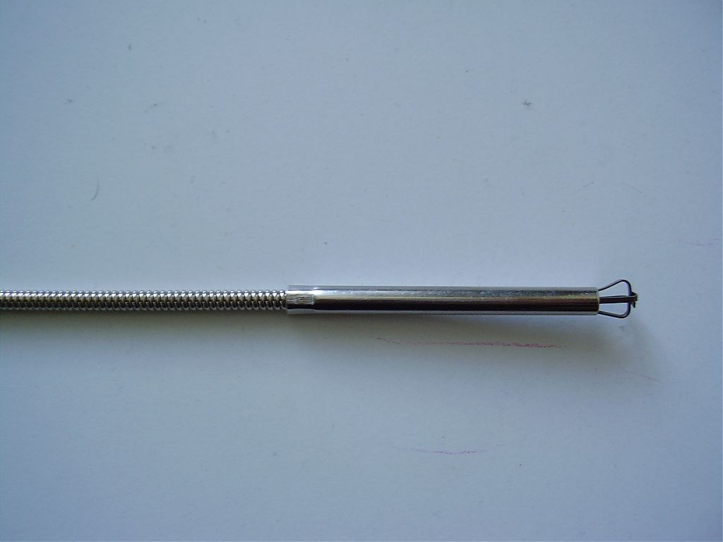

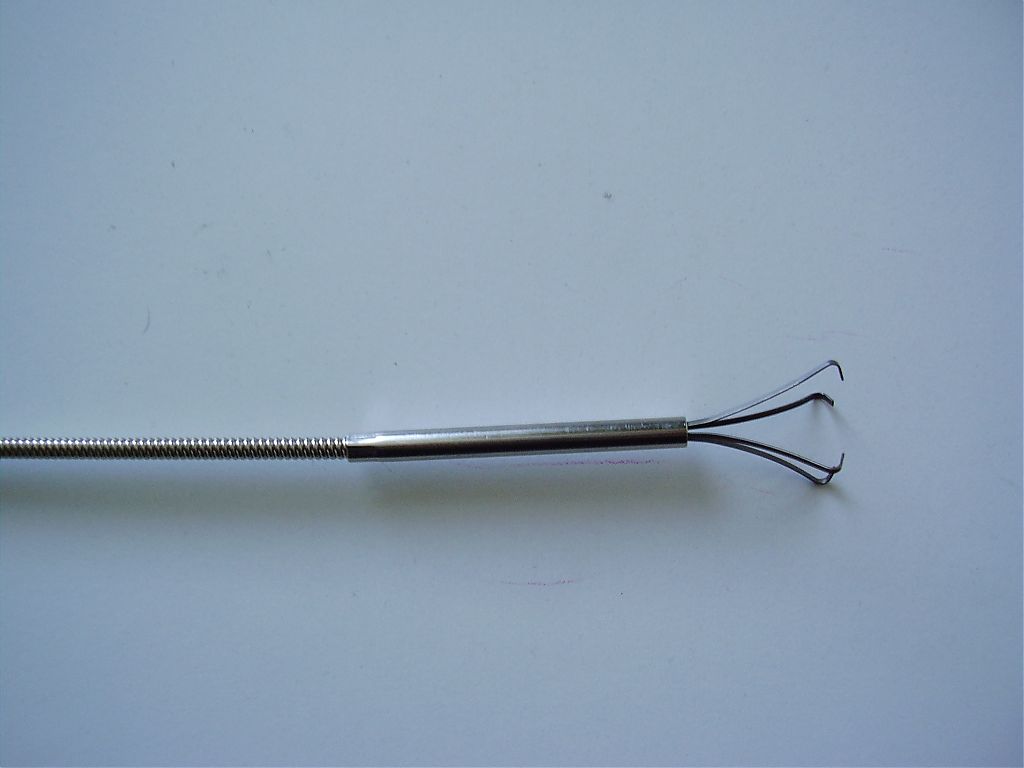

  20. שלום רב. בכל כלי רכב,תבניות האיורור שונות,שלא לדבר על מיקום פתח האיורור(ימין,אמצע,וכו'). אבל עד שיוסר צו איסור הפירסום,נסה להסתייע בכלי הזה. PB150007.jpg (52.6 KB) PB150008.jpg (44.8 KB) PB150009.jpg (43.3 KB)
