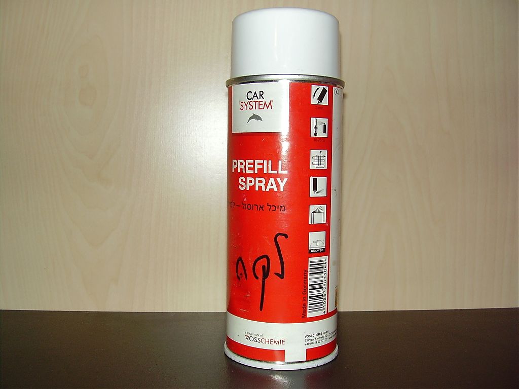

  13. שלום ברווז. לאחר הכנת המסגרת לצבע,רצוי מאוד לצבוע את מסגרת הפלסטיק,בצבע של רכב.(הצבעים האילו לא מפחדים מחום,ראה פגושים). 1.אם תבחר להשתמש בצבע מעורבב לכה,לא תצטרך לכה,ואם תרצה לצבוע עם צבע דו שיכבתי,תהיה חייב לכה.שאגב נמכרת גם בתרסיס. ולדעתי זה עדיף. 2.לדעתי לא יזיק כלל לצבע/לכה. בהצלחה. PB100005.jpg (75.9 KB)
