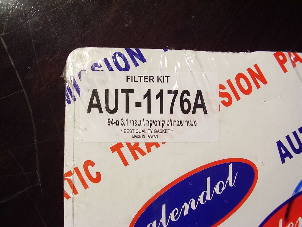

לכל החברים עדכון. קניתי בסוף את הסט המתאים לגיר,הרכבתי הכל מלאתי שמן AC והכל בסדר. תודה לכל מי שעזר, במיוחד לאופל 1.3. בתודה מראש...
בעיקרון אתה צודק,אבל אין לי את הכלים לזה ואני בנתיים הרכב בחצר הבית. אם יש שיטה להוריק את כל השמן וללא נזק בתנאים ביתיים,אשמח לשמוע. בתודה מראש...
אבל גם בספר היינס הגיר לא נראה אותו צורה. טוב אני בדרך לחנות להזמין קיט ל4T60E ? ועוד שאלה קטנה מהגיר יצא 7.5 ליטר +- שמן. ממלאים הכל בפעם אחת או בשני שלבים? בתודה מראש...

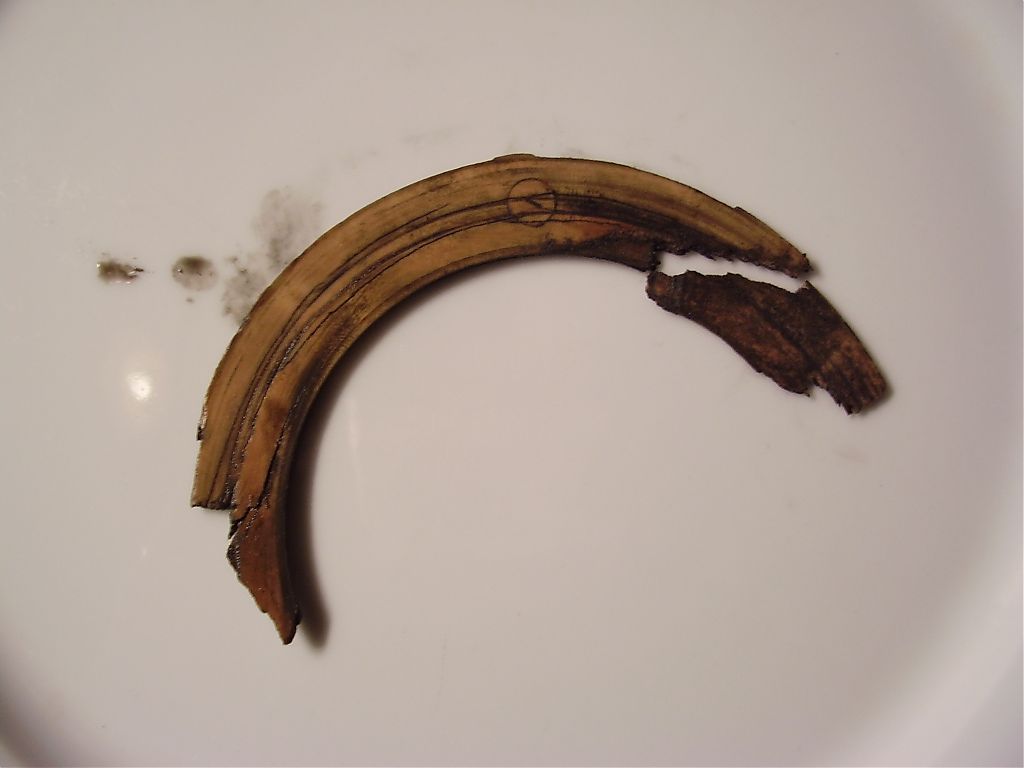

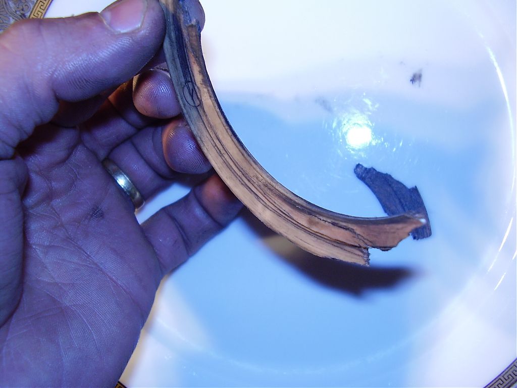

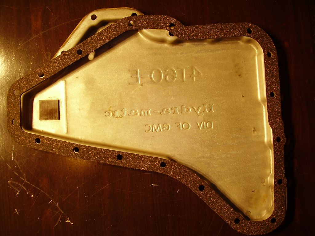

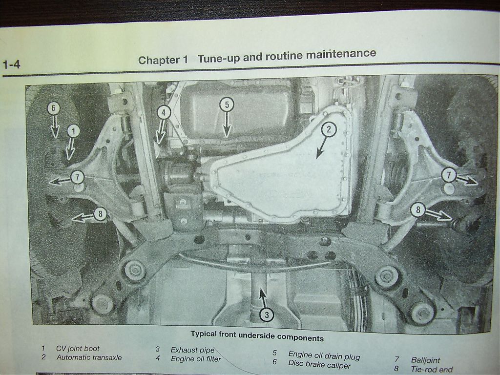

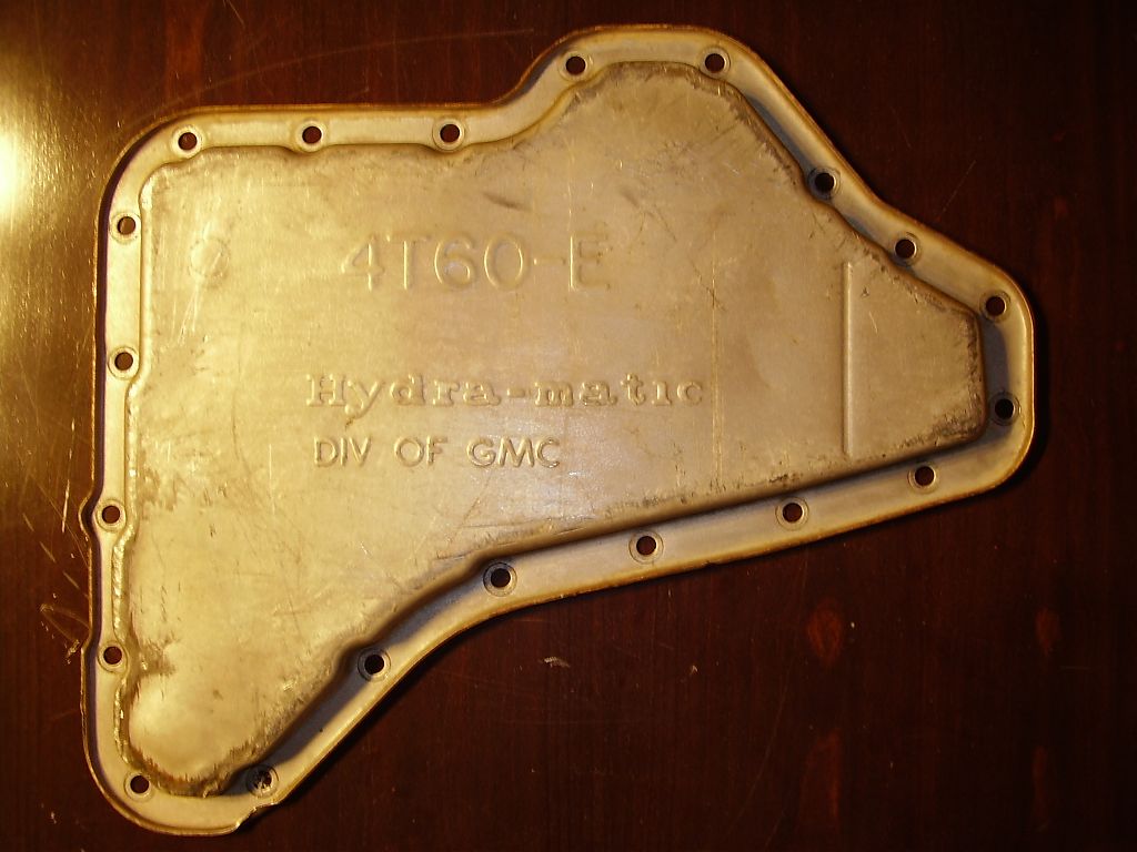

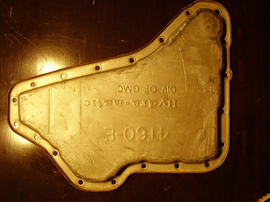

שלום לחברים. כמה בעיות.לפני שנה +- הוחלף ברכב הגיר לאחר שזה סיים את חייו. הרכב ביואיק לה סייבר 3800 96. נגיד שהכל היה טוב ויפה. לפני כשבוע בערך הבחנתי בנזילה מאיזור הגיר,בדקתי ומאצאתי שאטם הקרטר קרוע ויבש ויש צורך להחליפו. טוב הבוקר הייתי בחנות חלקי החילוף ולצורך השיפוץ קניתי סט אטם-פילטר ושמן. לא נרחיב, אני פותח את האגן מרוקן את השמן ומוציא אותו,ואת החלק שבתמונה אני מוצא בקרקעית האגן. מישהו יודע אם זה חלק מדיסקית או משהו?ואיך הגיע לשם? P9230034.jpg (41.6 KB) P9230037.jpg (78.5 KB) טוב ניקיתי את האגן והגיר, אני מנסה להרכיב את הפילטר החדש והוא לא נכנס חלק למקומו אבל ישב. המשכתי הלאה להרכיב את אטם הקרטר ואני רואה שזה לא במידה. P9230019.jpg (128.4 KB) התקשרתי לחנות ואמרתי למוכר שפשוט הסט לא מתאים לא האטם וגגם לא הפילטר. הוא אמר לי תראה אם כתוב על הסט קורסיקה ופונטיאק 3.1 זה מתאים גם ללה סייבר בדוק 1000% ראיתי ואאלה כתוב. P9230048.jpg (111.8 KB) אני מציץ על האמבטיה ורואה כתוב DIV OF GMC, P9230014.jpg (92.8 KB) P9230004.jpg (113.3 KB) ואז פותח ספר היינס וקולט,המרצע יצא מהשק זה לא אותו גיר.תשוו אתם. P9230049.jpg (175.7 KB) מזה הגיר הזה?מה הוא עושה אצלי באותו?שלאיזה רכב זה?זה טוב?לא טוב?מתאים למנוע?לא מתאים? אשמח לתובנות... בתודה מראש...
