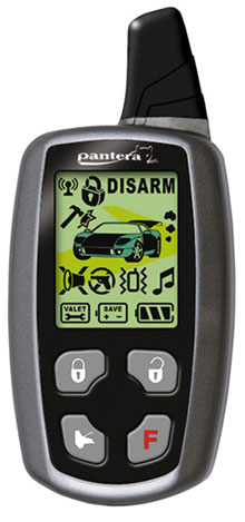

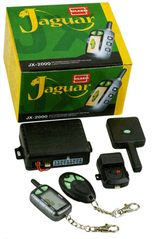

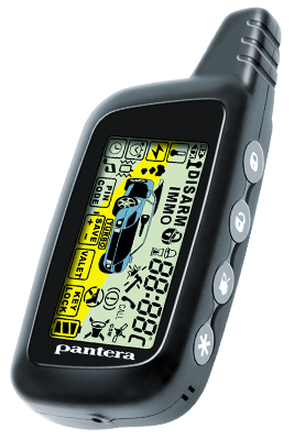

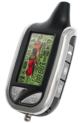

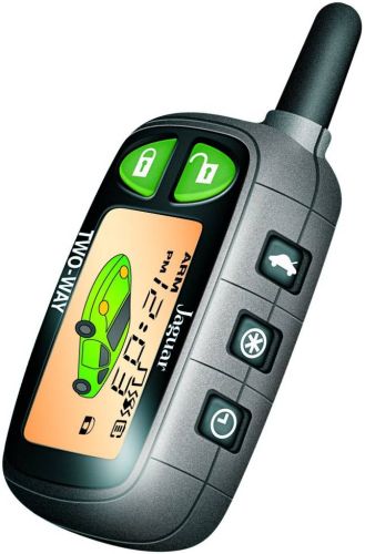

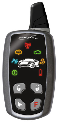

אני מכיר אזעקות ביפר,לי ברכב יש את הגארד,אבל את אילו לא ראיתי. יש הבדלים באפשרויות - בין הרגאד/רב בריח - לבין אלו?

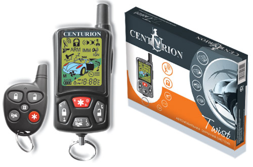

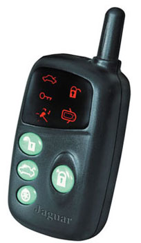

שלום רב וחג שמח. בשיטוט ברשת אחר מערכות מיגון לרכב,ניתקלתי במערכות ביפר הנ"ל.מישהו יכול לשפוך אור? 1.jaguar השניה: pantera והשלישית: centurion
