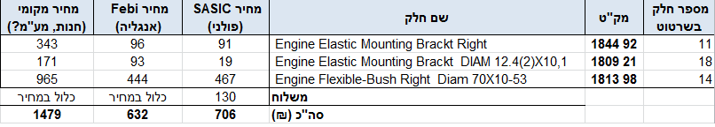

מספר עדכונים, קיבלתי תשובה מהפולני, יש לו רק את Sasic במלאי. הנה טבלה מסכמת של האופציות הקיימות כרגע: אני מתלבט כרגע מה לעשות, כיוון שהבדלי המחירים הם משמעותיים מאוד, מבחינתי. מספר שאלות, מי מכיר את ההבדלים בין Febi ל Sasic. במה גלומים ההבדלים בין היצרנים? Botzek, טענת שלא היית מרוצה מ Sasic, זה היה רק מבחינת עמידות לאורך זמן? או שגם החלקים מבצעים את תפקידם פחות טוב (סינון ויברציות) כמו כן, המחירים בציינת "בארץ" - זה מתיחס לחלקים מקוריים, מאיזו חנות \ והאם זה כולל מע"מ? תודה מראש. -

בסדר גמור. חבריםתודה על העיצות. אוציא מייל לפולני ואבקש הצעת מחיר על החלקים כולל משלוח. גבי, יש לך ניסיון טוב עם febi? התקציב לא כזה לוחץ אבל מה שהצעת, זה כמעט שליש מהמחיר! -

תודה רבה על התשובה המפורטת! היה חשוב לי לאשרר עם מישהו בעל ניסיון לפני שאני ממשיך הלאה. SASIC, זה תוצרת צרפת? -

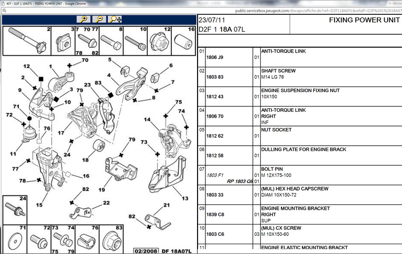

מקפיץ בתקווה שלמישהו יש אולי עצה בנושא או תשובה על אחת מהשאלות. בינתיים בכוחות עצמי אני מנחש כי המק"ט עבור 3 התושבות הוא: - חלק 11 בשרטוט, 184492, Engine Elastic Mounting Brackt Right - חלק 18 בשרטוט, 180921, Engine Flexible-Bush Right, Diam 70X10-53 - חלק 14 בשרטוט, 181398, Engine Elastic Mounting Brackt, DIAM 12,4(2)X10,1 מספר 14, הוא חלק ממש ענק ויקר, זוהי ה"תושבת גיר" ככל הנראה. מישהו יכול לאשר את המידע הזה? -
היי, ברשותי פז'ו 407 שנת ייצור 2009 (אחרי מתיחת פנים). לאחרונה אני מרגיש ויברציות הנכנסות לתא הנוסעים, בעיקר בעמידה ברמזור. מרגישים אותן בעיקר במשענת הראש של הכסא ובהגה. חשדתי בתושבות מנוע, הידועות כנקודת תורפה ברכב זה. ניגשתי למוסך מומלץ לצרפתיות ונאמר לי כי התושבות שחוקות\"עייפות" ועדיין אין הכרח להחליף אותן. בכל מקרה קיבלתי הצעת מחיר, די גבוהה, כאשר עלות החלקים, עבור חלקים מקוריים, גבוהה מאוד וגם ביצוע העבודה עצמה לא זולה. הויברציות, בכל מקרה פוגעות בהנאה מהרכב ואני כן רוצה לסדר זאת. ברצוני להחליף את התושבות תוך צמצום עלויות ככל הניתן. אין לחץ של זמן, אז יש זמן גם להזמין חלקים מחו"ל. מספר שאלות: - במוסך אמרו לי כי יש להחליף 3 תושבות, 2 של המנוע ואחת תושבת גיר. תוכלו בבקשה לכוון אותי למה בדיוק הכוונה, על מנת שאמצא את המק"טים הרלוונטיים. האם 3 התושבות מופיעות בסרטוט הבא: - מיהו היצרן המקורי של התושבות עבור פיז'ו - האם אפשר לשקול חלפים תחליפיים איכותיים - מאלו יצרנים? - האם החלפת התושבות ברכב הנ"ל היא עבודה מורכבת ויקרה? - מהו סדר גודל הגיוני למחיר עבור עבודה + חלקים בהחלפת תושבות מנוע? תודה מראש לעוזרים, יואב
