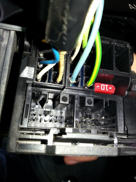

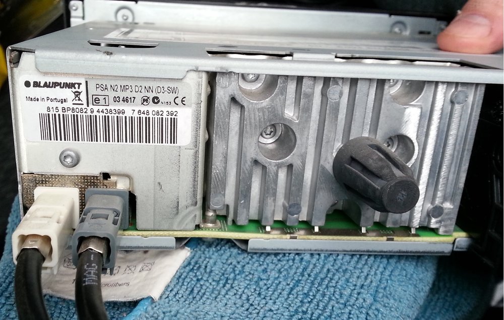

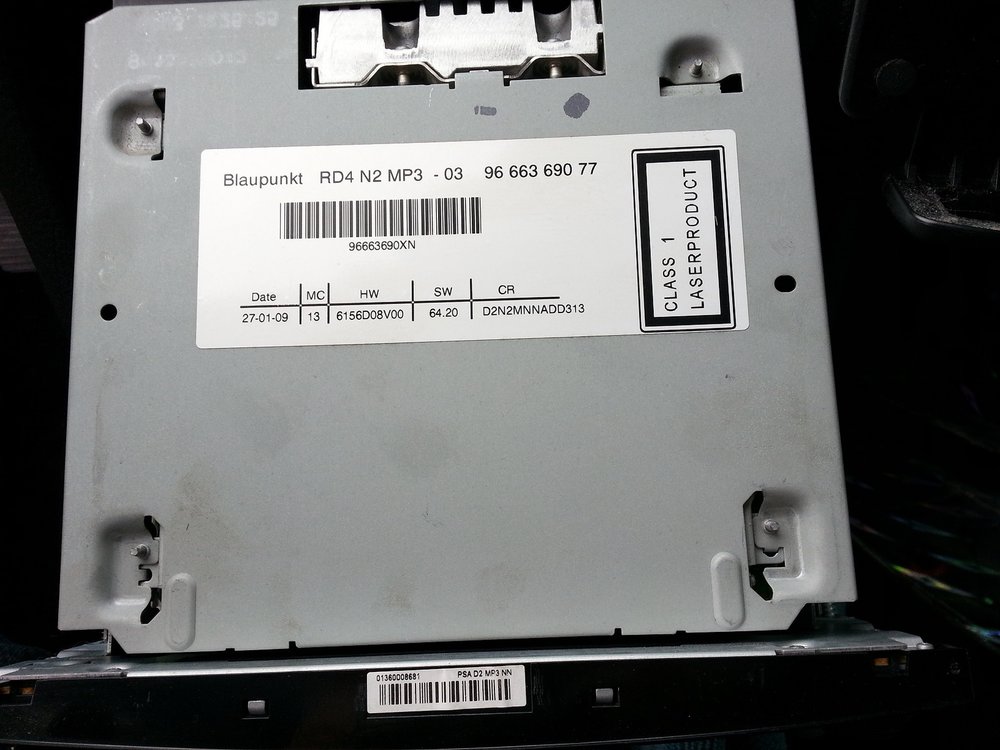

תודה למגיבים, פירקתי את היחידה אצלי. אם מישהו יצטרך זאת בעתיד, אז אני מעדכן: אצלי בדגם ST, הברגים שתופסים את היחידה הם מסוג טורקס, בגודל 10 (T10). פתחתי את זה בעזרת כלי שנראה כמו לדרמן ומכיל 7 ראשי טורקס בגדלים משתנים. פותחים את הברגים ומוציאים את היחידה כמו בסרטון ש TOM_22 פרסם. דגם המכשיר אצלי הוא: Blaupunkt RD4 N2 MP3 - 03 מספר מלא: (PSA N2 MP3 D2 NN (D3-SW מצרף תמונה של הלייבל של היחידה ואת החיבורים מאחור. -
