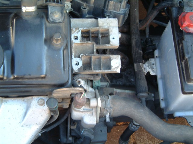

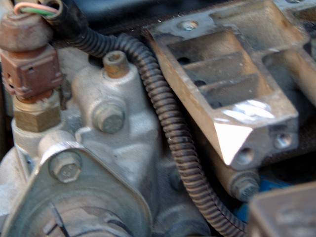

לא הבנתי מה זה אוזן פליז ואיזה שני ברגים לפתוח. אנסה להעזר בתמונות. אוזן זה המעויין של הפלנג' המצולם והמשוייף? ממש לפתוח את הפלנג'? בורג עליון ובורג תחתון? לא לגוע ביוניט שרואים בתמונה?

ירדתי אל האוטו לבצע הוצאה של התרמוסטט אבל היו לי ספקות לגבי מה שאני צריך לפרק. בחלקו העליון של המנוע יש פלנג' (זה ששוייף מעט כדי לא להפריע לראם אייר) מהפלנג' הזה יוצא יוניט עם שני חוטים כלפי מעלה ושמתי לב שיש עוד יוניט מתחת למודול הצתה. הפלנג' למעשה מחובר למה שנראה כמודול המחובר אל המנוע. השאלה את מה אני מפרק? את היוניט הפונה כלפי מעלה? על כל פנים דפקתי עליו קצת בתקווה אולי לשחרר שם משהו
