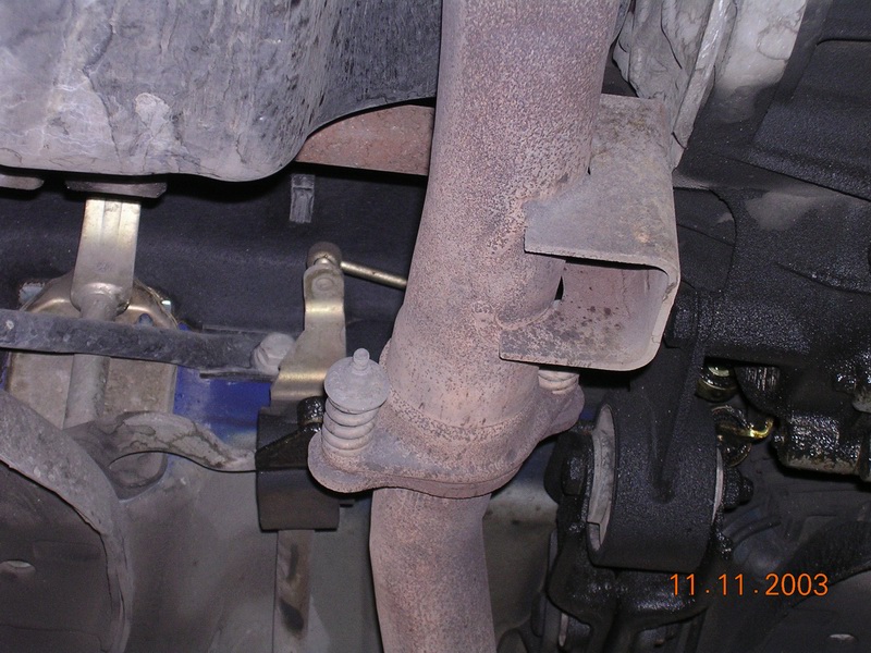

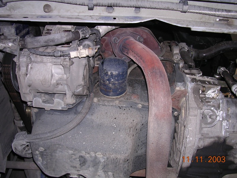

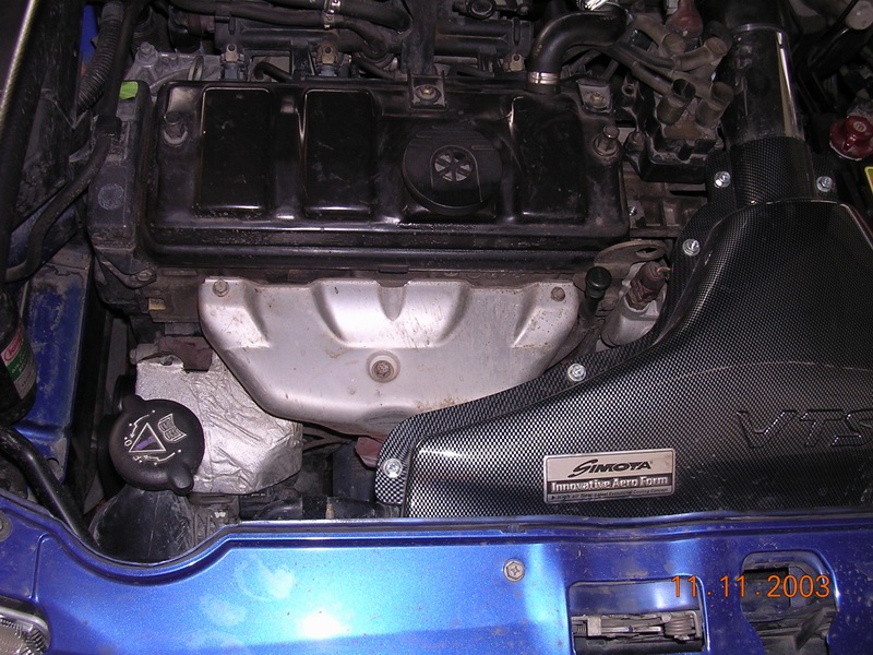

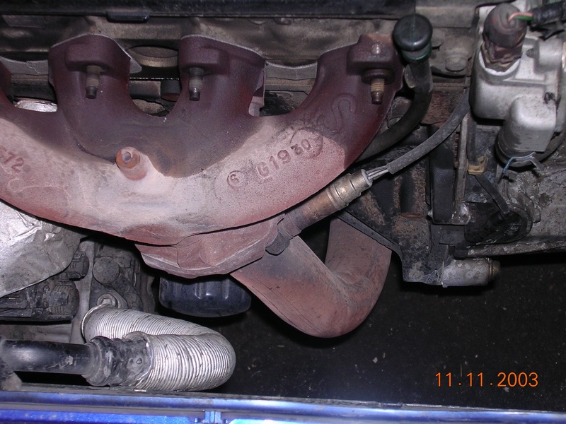

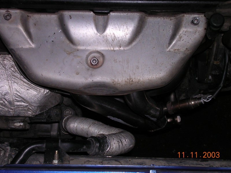

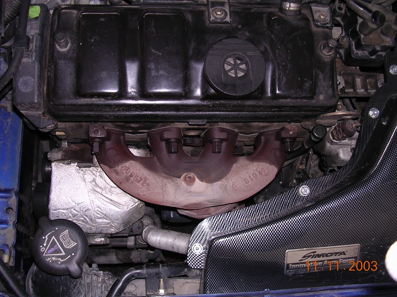

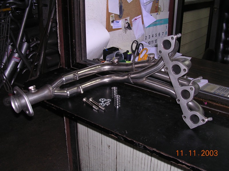

התקנת סעפת פליטה ב-VTR. פרוייקט מצולם
Tamir_VTR פרסם הודעה בנושא של Tamir_VTR בתוך טכני, אחזקה וטיפולים
מאוד מאוד מעניין. מעניין גם שעד עכשיו רוב המשפרים הכבדים שפה מעולם לא העמידו את הרכבים שלהם מול רכבים סטנדרטיים ורק דיווחו על השיפור בעצמם. לא חסרות דוגמאות של רכבים משופרים קיצונית שהשמועות אמרו שיש להם כמה וכמה סוסים יותר מהמקור וכשהגיעה הבדיקה המציאות הראתה אחרת... (והמבין יבין ). בכל אופן תתחדש תמיר, זה שאתה מרוצה זה באמת מה שחשוב וסביר להניח שבאמת יש איזשהו שיפור. לא סתם כתבתי שכמות הסוסים היא לא מאד חשובה לי, כי התחושה הכללית בנהיגה היא המטרה שלשמה אני משפר. אם אני אוכל לצאת מעיקול חד, יותר מהר בזכות רצועת כח גמישה יותר אז שיפרתי. למרות ש0-100 לא ממש חושב לי ואני לא ממש רואה את עצמי עושה רייס עם מישהו באחד המפגשים אני מוכן לאתגר ההשואה (בכל זאת אני סקרן לדעת) בתנאי שיש מי שמוכן להציב רכב להשואה ויש תנאי בדיקה סטריליים ממפגעים בטיחותיים. (לא כביש ציבורי) -
עכשיו לסיפור המלא אני אתחיל בהתחלה לכל מי שלא מכיר את היסטורית השיפורים והתלונות שלי על השיפורים. המנוע של ה-VTR בתצורתו המקורית מספק רצועת כח בין 3000 ל-5600 סל"ד כשכבר מ-2000 יש מומנט מכובד המאפשר גמישות בנסיעות מנהלתיות. לפני חמישה חודשים בערך התקנתי מערכת אויר (ראם אייר) של סימוטה http://www.carsforum.co.il/phpBB2/viewtopic.php?t=13085 ולצד שיפור מרשים בכושר הנשימה חשתי איבוד מומנט בסל"ד ביניים ודגרדציה בתגובת דושה. בשורה התחתונה רצועת הכח עברה לגזרה שבין 4300 ל- 6000 כלומר עלתה והתקצרה. הגיר כמובן לא בנוי לרצועת כח זו ולמרות שאפשר להבין שההספק עלה הביצועים היו מעט מאכזבים. לפני שלושה וחצי חודשים הסרתי ממיר והחלפתי דוד אחורי לסופרספרינט. http://www.carsforum.co.il/phpBB2/viewtopic.php?t=15585 הפעם השיפור עודד את רוחי כי קיבלתי בחזרה חלק מהמומנט האבוד ולמרות שהגמישות שזכרתי מנהיגה מנהלתית לא לגמרה השתקמה הרגשתי שבנהיגה חזקה הביצועים טובים באופן ברור מהמצב שהיה לפני תחילת השיפורים. הייתי אומר שהמומנט המקסימלי התקבל קצת יותר מוקדם (באזור 4000 אולי אפילו לפני) אבל זה בכל זאת לא המומנט שהיה לי לפני השיפורים. היום אחרי החלפת הסעפת אני יכל לומר בודאות מלאה שבכל סל"ד יש לי יותר מומנט ממה שהיה בסל"ד הזה מעולם (כלומר לפני ואחרי כל אחד מן השיפורים) זה מורגש בעיקר בסל"ד הביניים בין 2000 ל-4000. אני חושב שהשיפור במומנט בסל"ד גבוהה זניח לעומת המצב עם ראם אייר Decat ודוד אחורי (ללא סעפת משופרת). גם תגובת הדושה השתפרה וחזרה להיות חדה כמו שהיתה לפני כל השיפורים. דבר נוסף מעניין ששמתי לב אליו הוא שהרעש של הראם אייר במצערת פתוחה עד הסוף פחת. היה לי מצב שהמילימטרים האחרונים של מהלך הדוושה הגבירו את עוצמת הרעש בצורה דרסטית ללא שום תגובה של משיכה שתתלוה לרעש. כאילו שהמנוע הגיעה לנקודה שבה למרות שהמצערת נפתחת הוא לא מסוגל לשאוב יותר אויר ממה שהוא כבר מקבל (כנראה בגלל הקושי לפנות את הפליטה) היום הרעש הנוסף הזה נעלם. אין לי יותר את הצווחה הקרטונית שמודיעה לכל הכביש שאני "קורע" את האוטו, רק צליל בס נעים. אולי זה יותר דומה עכשיו לצליל הראם אייר של רוני שדיווח שהוא לא סובל מרעש נוראי כמו שאני מספר. (גם זאב ששמע את שני המנועים אישר שאצלי היה רעש חזק יותר) מה שלדעתי קרה פה זה שמעבר לשיפור בקוטר הצנרת (שלדעתי הוא לא העיקר) מסלול הזרימה יותר "עגול" עם מיזוג (4-2-1) הדרגתי בהרבה מה שמביא להרבה פחות התנגדות זרימה של גלים חוזרים בסל"ד הביניים. התוצאה היא שכל התגובות וכושר ההאצה מרגישים הרבה יותר קלילים. בשורה התחתונה אני לא יודע כמה כ"ס יש לי היום וזה לא ממש חשוב לי. מה שאני כן יודעה זה שיש לי מנוע מאד גמיש, לינארי, חד (בתגובת הדושה) ועם רצועת כך רחבה מאד. ברור לי שמיפוי ECU והגברת לחץ דלק בחלילים יעזרו להוצא יותר מהשיפורים אבל כבר בשלב זה אני ממש ממש ממש מרוצה מהתוצאות. אני מוצא את עצמי נוסע בבוקר לעבודה מחכה לנצל כל פיסת כביש פתוחה וזה ממש מזכיר לי את ההתלהבות של החודשים הראשונים אחרי שקניתי את האוטו. -
יש לי שתי דקות לפני שאני נוסע לטיול חברה. אבל הייתי חיב להגיע למחשב ולרשום את זה- זה מטורף זה פשוט לא אותו הרכב. רצועת הכח מתחילה בסל"ד מאד נמוך וממשיכה לינארית עד למנתק. טוב אני ארחיב בנושא רק מחר כי אני חיב לזוז -

אני די בטוח שהסעפת המקורית של ה-VTS שונה מזו של ה-VTR פשוט כי הסעפת של סופר ספרינט שונה בין הדגמים. לגבי המחיר 3300 כולל התקנה במשתיק בחולון ושרות מעולה עם יחס מאד אישי. אגב היו תנודות מאד גדולות במחירי הסעפת לאורך השנה עקב שינויים בשער היורו. לפני שנה+ ערן VTR קיבל הצעה מיובל מלמד ב2700 ולפני כמה חודשים אני יודע שהמחיר היה 3000 אבל כשהגעתי באוגוסט אמרו לי שזמן האספקה יהיה ארוך בגלל הפגרה באיטליה (ואח"כ בגלל אמיר פרץ) והמחיר (באוגוסט) היה בסימן שאלה גדול, בגלל שהוא תלוי בשער היורו במועד ביצוע ההזמנה אחרי הפגרה. -

ולסיום אגב אין בתמונות תעוד לכך אבל אחרי סגירת הפלנג' יש לחזק את שני החבקים במעביר 2-1 והגישה קשה מאאאאד. הם נאלצו לקצץ את אחד המפתחות כדי שייכנס במיפתח הצר שנותר וליתר ביטחון גם הוסיפו חומר איטום בחיבור למניעת בריחת גזים. -

תרשו לי להתחיל בהתרשמות כללית מנוסחת היטב... וווואוווו. עכשיו לעניין: התמונות די מדברות בעד עצמן. כל מה שיש לי להוסיף הוא המלצה לכל מי שמתכנן בעתיד להחליף סעפת פליטה, להצטיד מראש באטמים (24 ש"ח לשני זוגות) כי בשעה 15:30 ביום שלישי אחרי שהסעפת המקורית פורקה גיליתי שלמשתיק אין אטמים לסעפות ואני צריך להביא אותם בעצמי. חלק מחנויות החלפים והמוסכים באזור היו סגורים עקב היום והשעה והיה לי מזל שמצאנו (השרות במשתיק מאד אדיב ובעל המקום לקח אותי במכוניתו לסיבוב חנויות חלפים) במקום לא רחוק את האטמים המתאימים. אז תהנו מהתמונות ולגבי דעתי על השיפור אני אעדכן במועד מאוחר יותר אחרי נסיעה ממצה.
