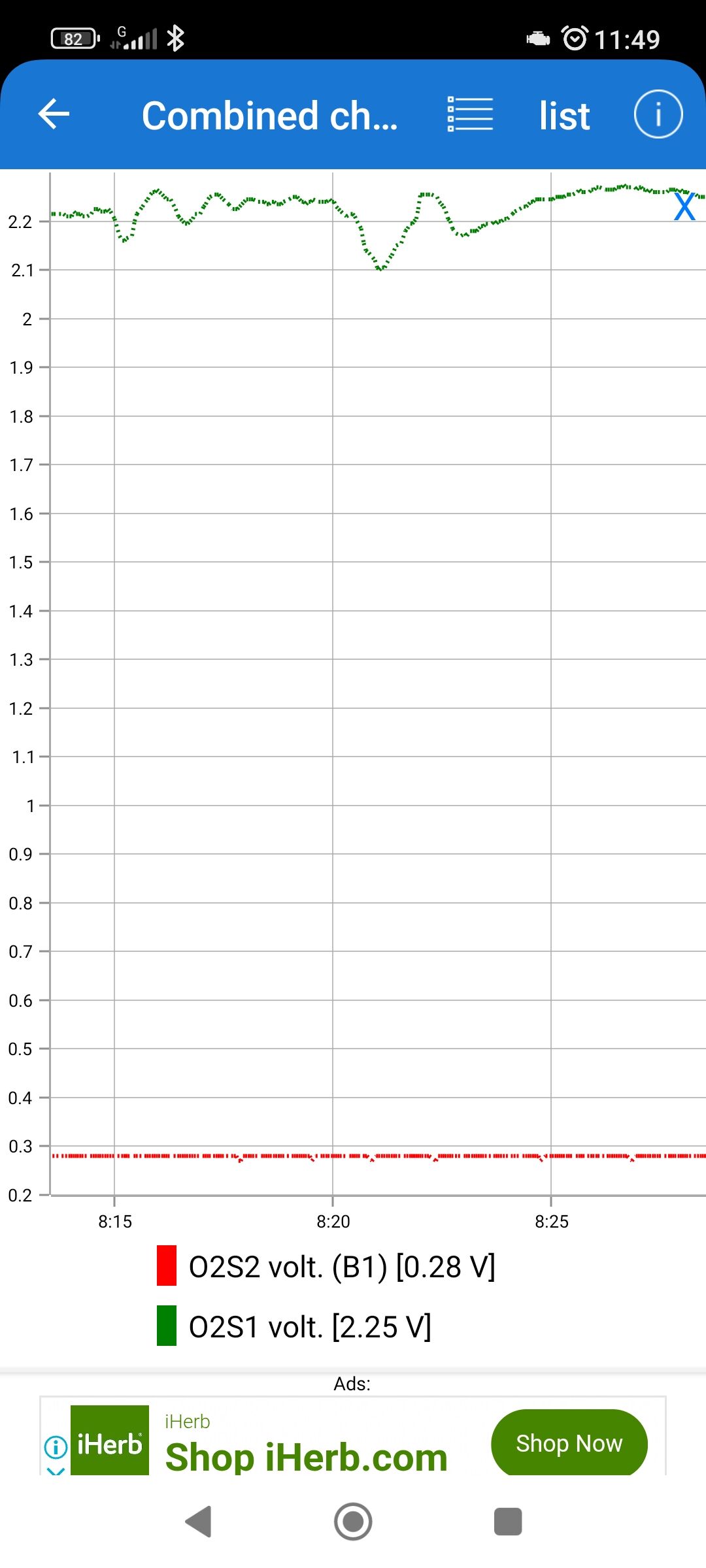

היום החלפתי 2 פלאגים חדשים (השלישי לא הצלחתי להחליף כי הבורג של סעפת היניקה לא זז) הפלאגים הישנים הגיעו למירווח של קרוב ל 2 ממ, ניקיתי את בית המצערת וסנסור MAF.
נתתי לרכב להתחמם,איפסתי את התקלה במחשב ונסעתי כ 20 דקות תקלת מנוע לא חזרה, במצב סרץק מתח חיישן a/f על 2.2 וולט קבוע והיחס 14.7 ניראה שעדיף להסתכל על היחס a/f כי הוא כל הזמן נימצא באוסילציות קטנות וניראה שהחיישן תקין כי היחס בממוצע 14.7.
לגבי החיישן האחורי לאחר שהרכב חם נימצא בממוצע על 0.72 וולט קבוע וניראה שתקין.

מבדיקה שביצעתי בספרות הסנסור ה upstream הוא מסוג A/F ולא סנסור חמצן קלאסי ולכן כניראה זאת הסיבה למתח גבוה של 2.2V.

קוד התקלה P0420 יעילות ממיר נמוכה.
הסורק הוא ELM327 עם אפליקציה של car scanner לרכבי ניסאן (לא מצאתי דגם micra או march).
לפני שאני מחליף ממיר רציתי לוודא שהסנסורים תקינים.
הרכב נוסע רגיל, צריכת הדלק מצוינת על 100 קמ 4.7 ליטר,אולי תערובת עניה.
התוכנה מראה שזה סנסור wide band אבל שאני לוחץ על הגז המתח עולה מעבר 2.5V.
האם ב 2 הסנסורים יש גוף חימום?
שלום,
נידלקה לי נורית check engine במיקרה 2016, בחיבור עם סקאנר למחשב מופיע תקלה של נצילות ממיר, שאני מסתכל על המתחים של 2 הסנסורים של הממיר,סנסור חמצן וסנסור תחתון המתחים די יציבים שהמנוע עובד בסרק, מה שמוזר שסנסור החמצן המתח יציב במקום להיות באוסילציות, פירקתי את הסנסור וניקיתי אותו והמתח קבוע 2.25V, רק שאני לוחץ על דוושת הגז המתח עולה וחוזר להיות קבוע.
האם ככה מתנהג הסנסור חמצן בניסאן מיקרה? ללא אוסילציות?
