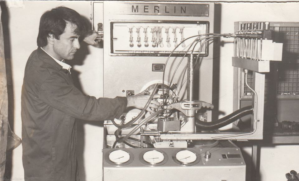

זו תמונה שמראה אותי כמורה צעיר במכון הדיזלים שהוקם בבית ספר עמל חניכים בשנות ה-70 על ידי מר יהונתן כינרתי ז"ל. מה שהפתיע אותי שהציוד שנרכש על ידי משרד העבודה היה בדיוק אותו הציוד שעבדתי איתו בתקופת החניכות.
