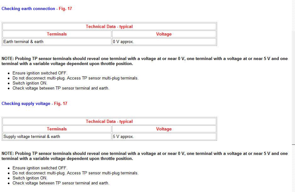

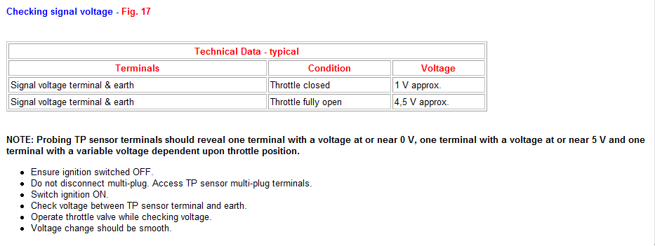

לפי מה שאני מצאתי גם אצלך יש מודול דומה, חיישן מצב מצערת עם 3 מגעים. אין לי כרגע אוטודאטה אז קשה לי לבדוק לעומק, אולי מרק יכול לעזור. כעיקרון החיישן מוציא התנגדות שונה עם סיבוב המצערת (שקול ללחיצה על הדוושה), מתחברים עם רב מודד לפינים המתאימים (אצלך יש 3, יותר קל, אצלי יש 7) , ובודקים את ההתנגדות, שהיא עולה בצורה רציפה ועקבית עם סיבוב המצערת בצורה איטית. אם יש קפיצה או עליה לא רציפה זה אומר שהוא תקול/מזייף. כעיקרון זה חלק מכאני ויש לו בלאי טבעי (לרוב מזערי), ולכן לא נדיר שהם מתקלקלים. מהקטלוג מצאתי שמדובר בחלק מק"ט 037907385H כמו כן חפש שרשור שלי לפני כחצי שנה בו חפרתי לעומק את החיישן הזה אצלי, תבין מה הרעיון הכללי. עריכה: מצאתי אוטודאטה (כדאי שתתארגן על כזה במהירות):
מכיוון שנראה שהנפילה קשורה ישירות ללחיצה על הדוושה , הייתי מתחיל בבדיקה של חיישן מצב מצערת . מכיר? יודע? יש לך אוטודאטה?
