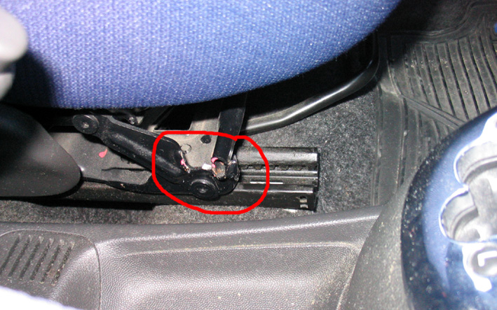

מתברר שנשבר הריתוך של המוט הרוחבי הקדמי של הכיסא שמחבר בין שני המוטות הצידיים של הכיסא. בתמונה מוקף בעיגול אדום. מתברר שהבוכנה מחברת בין שני המוטות הרוחביים- האחורי והקדמי של הכיסא. כאשר הכיסא עולה ויורד הבוכנה נפתחת ונסגרת (בכחול בציור של הכיסא). לדעתי מה שקרה הוא שהבוכנה התפרקה, נפתחה לגודל המקסימלי שלה וגרמה לשבירת הריתוך של המוט. הגיוני ? האם ניתן לתקן את הריתוך על ידי איזשהו סוג של דבק ואיזה ? תקראו לי משוגע אבל אני מפחד שפירוק הכיסא לשם ריתוך המוט רק יזמין בעיות בעתיד. יש לי ממה לחשוש? מה עלות סבירה לפירוק הכיסא ותיקון הריתוך, לא כולל מחיר הבוכנה ? נ.ב: התקשרתי למ.י.ר חלפים לשאול למחיר הבוכנה. זה שענה לי אמר שהוא לא מכיר חלק כזה ולא היה מוכן לבדוק בספר. אמר "תבוא ונראה". גם שירות. -

אבל העניין הוא שהכיסא ממשיך לעלות למטה ולמעלה כולל כאשר יושבים עליו (כך היה תמיד), ללא שום בעיה נראית לעין. וכפי שכתבתי - לא הצלחתי בשום אופן לסגור את הבוכנה. האם לדעתכם כדאי ללכת לקנות בוכנה כזו ולהחזיר אותה למקום? מה ההשלכות אם אין אותה ? תודה לשני העונים! -
בזמן נסיעה שמעתי קול מתכתי חזק מתחת לכיסא הנהג (זה נשמע כמו מתכת פוגעת במתכת) {ובלי בדיחות, בבקשה}. הגעתי הביתה ומצאתי מתחת לכיסא מעין בולם זעזעועים קטן (בתמונה). על הבולם כתוב: STABILUS LIFT-O-MAT וסידרת המספרים: 8513KC 0450N 171l00 E 14 מצאתי את האתר של STABILUS. זה כנראה מין סוג של בולם גז, שבכיסאות: "משמש לכיוון הכיסא והרכיב מספק נוחות ובטיחות". אבל: הכיסא זז קדימה ואחורה, למעלה ולמטה, בסדר גמור וגם נתפס במקומו. גם המשענת הולכת קדימה ואחורה בלי בעיה. אני לא רואה שום בעייה בכיסא. עוד משהו, בשום אופן לא הצלחתי לגרום לבולם להסגר, כאילו שהוא תקוע. יש למישהו איזשהו מושג קלוש למה משמש הבולם הזה בכיסא הנהג בפונטו ספייס ? באתר של STABILUS יש קטלוג שניתן לחפש לפי יצרן רכב ולפי מק"ט ולא הצלחתי באף אחת מהצורות למצוא איזכור קלוש לאף אחד מהמיספרים שרשומים על הבולם (ראו בתמונה בהגדלה). נ.ב: טוב שיהיה, אני פתוח גם לבדיחות על חשבוני וגם על חשבון הפונטו...
