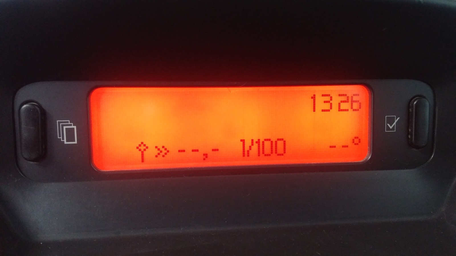

פרוייקט "חצי מצולם" - התקנת מחשב דרך לפרטנר/ברלינגו (2003-2011)
deltaHF פרסם הודעה בנושא של deltaHF בתוך טכני, אחזקה וטיפולים
האמת שלא חסכת. כבר הזמנתי והוא כבר הגיע. אבל סידרתי את שלי אז עכשיו תהיה לי יחידה ספייר הקפיץ הגיע מעט. מצאתי עט שהקפיץ שלו התאים בול! והשתמשתי בניט שחתכתי לו את הראש. -
עידכון: אכן קיימת הכנה לכפתור בידית המקורית! על מנת להכין כפתור צריך מברג שטוח קטן, קפיץ, משהו ארוך ודק שילחץ על המגע בידית. שלב ראשון לשלוף את המכסה בעזרת מברג קטן ושטוח. שימו לב שהוא לא יוצא בקלות אבל אל תמשכו את כל החלק ששולט על הוישר האחורי. זה מה שעשיתי בהתחלה וככה תלשתי את פס העברת המידע (דרש ממני לפרק הגה, לפתוח את היחידה של המנופים ולסדר את זה). אתם תראו חור קטן בחלק העליון של הידית. לשם צריך להכניס את החלק שילחץ על המגע. יש צורך בקפיץ על מנת שהכפתור "יחזור" חזרה לאחר כל לחיצה. ואת הפקק צריך לשייף סביב על מנת שיחליק בקלות ולחתוך לו שני "מגבילי תנועה". הם נראים כמו האות "ח" ונמצאים בתחתית הפקק. אלה המסכים שקיימים במחשב הדרך: חיווי על דלתות פתוחות ותא מטען תאריך, שעה ובהמשך טמפ' (עדיין אין חיישן) ק"מ עד לתדלוק ק"מ מצטבר צריכת דלק ממוצעת צריכת דלק רגעית מהירות ממוצעת כנראה מגביל מהירות ולגבי זה אין לי מושג (אולי מישהו מכיר?) חיישן טמפ' עוד לא קניתי. אעדכן כאשר אתקין אותו. לגבי בקרת שיוט - ניסיתי לשנות את ההגדרה בPP2000 לבקרת שיוט עם תצוגה וזה שוב שיגע לי את לוח השעונים. לכן החזרתי את ההגדרה בחזרה לבקרת שיוט ללא תצוגה. אני עוד אבדוק את הנושא, אולי פספסתי משהו. -
איזה מסך יש לך? טייפ A או B? אם בC3 עסקינן אני מהמר על A. -
נכון! ברכבים בהם ידית כמו זו (לא ידית חלולה) ניתן לעשות כפתור - יש כבר הכנה בפנים. אני בטעות משכתי לא רק את הפקק אלא גם את פס העברת המידע. עכשיו גם אין לי אפשרות להפעיל וישר אחורי אני אפתח את הידית ואנסה לסדר את פס המידע ואז לעדכן אם הכפתור עובד. בקשר למסך טייפ A - זה בעצם מחשב נחות יותר מטייפ B והוא לא יודע להציג את כלל הנתונים. -
אני אשמח אם תוסיף. שכחתי מהחלק הזה לגמרי זה באמת מאוד פשוט ביחס לכל רכב אחר שבו יצא לי להתעסק עם פירוקי לוח שעונים/דש. נכון, לא הגיע מחשב דרך. אני יודע שבחו"ל רכבים עם מערכת מקורית הגיעו עם מסך מסוג "טייפ A". בארץ לא נתקלתי. אני אשתדל לצלם את המשך הפרוייקט בצורה מפורטת יותר. -
הרכב הינו פיג'ו פרטנר 2 ליטר HDI שנת 2007. לאחר שכבר הותקנה בקרת שיוט בעזרת המדריך שאיציק פירסם החלטתי להחליף את השעון הדיגיטלי הסטנדרטי במחשב דרך. המחשב אמור להציג חיווי על תקלות, דלתות פתוחות, זמן ותאריך, טמפ' חיצונית, צריכת דלק רגעית וממוצעת, ק"מ עד לתדלוק וכו'. את הרעיון וההנחיות לקחתי מפורום רוסי/אוקראיני של ברלינגו. אם אתם הולכים על זה, כמובן שכל האחריות עליכם בלבד המצרכים: 1. מסך למחשב דרך שהוא בעצם המחשב עצמו (multi function display). אני השתמשתי במחשב מC5. ניתן כנראה להשתמש במחשבים מרכבים נוספים של PSA. לשים לב שיש כמה סוגים של תצוגות ואתם צריכים את התצוגה מסוג B. דבר נוסף זה שלמשל מהC5 המסך מגיע עם חזית וכפתורים מתאימים אבל תאורה ירוקה. לעומת זאת מסך של 307 יגיע ללא חזית מתאימה אבל יתאים בגוון התאורה -כתום. כדאי לבקש שישלחו לכם את המסך יחד עם הקונקטור שלו. אני רכשתי מאיביי בעלות של 170 שח כולל משלוח. 2. כפתור לדיפדוף בין מצבי התצוגה של המחשב. כאן יש שתי אפשרויות: הזולה - למשוך חוטים ולהוסיף כפתור עצמאית. היקרה - לרכוש ידית וישרים שמגיעה עם כפתור מקורי. לרוב אי אפשר לרכוש אותה בנפרד והיא מגיע יחד עם היחידה שאליה מתחברת גם ידית הוינקרים, בקרת השיוט והשליטה על המערכת. אני הלכתי על האפשרות היקרה והזמנתי מאיביי יחידה שמגיעה עם ידית וישרים שכוללת כפתור, ידית וינקרים וידית שליטה על המערכת. עלות 230 כולל משלוח. 3.חיישן טמפ' חיצונית - עולה כמה עשרות שקלים. אני עוד לא קניתי אבל ברגע שאקנה, אוסיף למדריך. 4. גישה לתוכנת לקסיה/PP2000 על מנת להפעיל את האופציה של מחשב דרך. לעבודה: ע"פ הדיון בפורום הרוסי, המסך הוא בעצם מחשב ולכל מסך יש יכולת מסויימת לקרוא ולפרש נתונים מסויימים. יש שלושה סוגים עיקריים: 1. שעון רגיל - יודע להציג רק שעה. 2. טייפ A - יודע להציג נתונים מהמערכת המקורית במידה וקיימת, שעה ותאריך, טמפ'. 3. טייפ B - כאמור את המסך הזה אתם צריכים. יודע להציג את כלל הנתונים. בסה"כ למחשב מגיעים 5 חוטים. 2 לוקחים מהקונקטור של השעון ועוד 3 מהקונקטור של לוח השעונים. חיווט: מהקונקטור המקורי של השעון פין מספר 1 לפין מספר 9 במחשב דרך. מהקונקטור המקורי של השעון פין מספר 2 לפין מספר 8 במחשב דרך. מהקונקטור של לוח השעונים פין מספר 1 לפין מספר 7 במחשב דרך (מתחברים לחוט קיים). מהקונקטור של לוח השעונים פין מספר 11 לפין מספר 4 במחשב דרך (להוסיף חוט). מהקונקטור של לוח השעונים פין מספר 13 לפין מספר 18 במחשב דרך (להוסיף חוט). מבחינת המסך זה כל החיווט הדרוש. יכולים לחבר אותו והוא אמור להתחיל לעבוד. מסך: התאורה בפרטנר היא כתומה לכן העדיפות היא שגם המסך יאיר בכתום. הבעיה שמסך של 307 מגיע ללא חזית עם כפתורים. לכן החלטתי להשתמש במסך של סיטרואן C5 שמגיע עם תאורה ירוקה אבל חזית מתאימה. על מנת להושיב את המסך במקום במקום השעון צריך לחתוך/לשייף שני פינים שמפריעים. צבע התאורה של המסך נקבע ע"י הרקע שמוצמד לו מאחור. בעזרתו המאוד אדיבה של יוסי ממוסך "גבע" קיבלתי מסך תקול עם רקע כתום. פתחתי את המסך שלי ואת המסך התקול וחתכתי בעדינות את הרקעים עם סכין יפנית. את הרקע הכתום הדבקתי במסך שלי ועכשיו יש לי מסך עם תאורה כתומה שתואמת את התאורה בשאר האוטו. מפה צריך גישה לתוכנת לקסיה/PP2000 על מנת לאפשר את האופציה של מחשב דרך בBSI. אני מצרף תמונות של חלק מהתהליך עד עכשיו. הידית עם כפתור "הדיפדוף" עוד לא הגיעה אלי ואת חיישן הטמפ' עוד לא רכשתי אז יהיו עידכונים ברגע שאקבל הכל. כמו כן אני צריך להעביר בPP2000 את בקרת השיוט ל"בקרת שיוט עם תצוגה גרפית" ועכשיו זה אמור לתת חיווי במסך בלי שלוח השעונים מתחיל להשתגע. במקור - עם שעון דיגיטלי פשוט: מחשב דרך מול שעון: קונקטור מקורי של השעון: קונקטור למחשב דרך: קונקטור של לוח השעונים: תאורה ירוקה מקורית של מחשב C5: החלפת רקעים: תוצאה:
