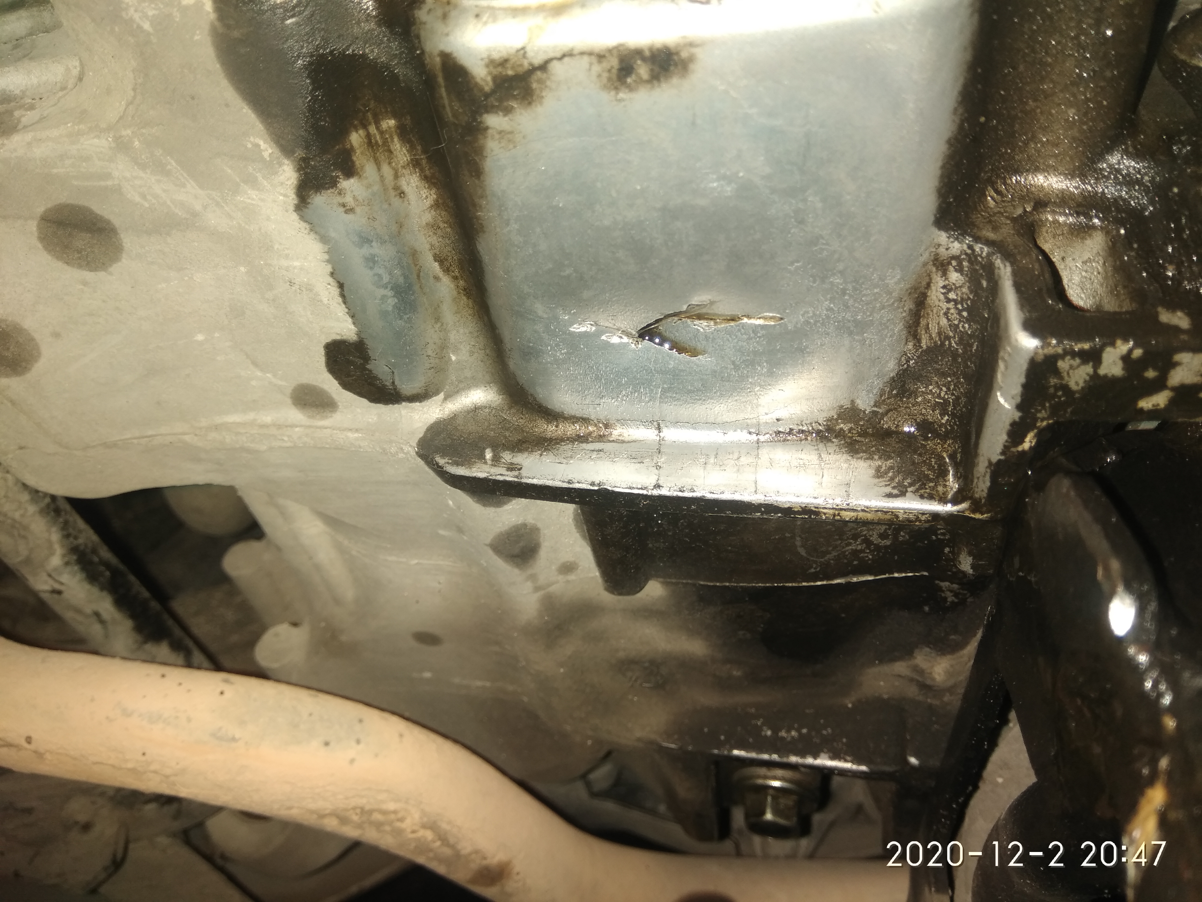

  1. האופנוע הוא honda PCX זה למעשה הבלוק של המנוע רק האזור של "אגן" השמן כך שלא ממש ניתן לפרק את החלק, התיקון יצטרך להיות על האופנוע. ככה זה ניראה אחרי ניקוי השמן
  2. אבן ניתזה מהכביש עשתה חור והשמן נוזל (בתמונה) האם אפשר לרתך את האלומניום? או פתרון אחר?
