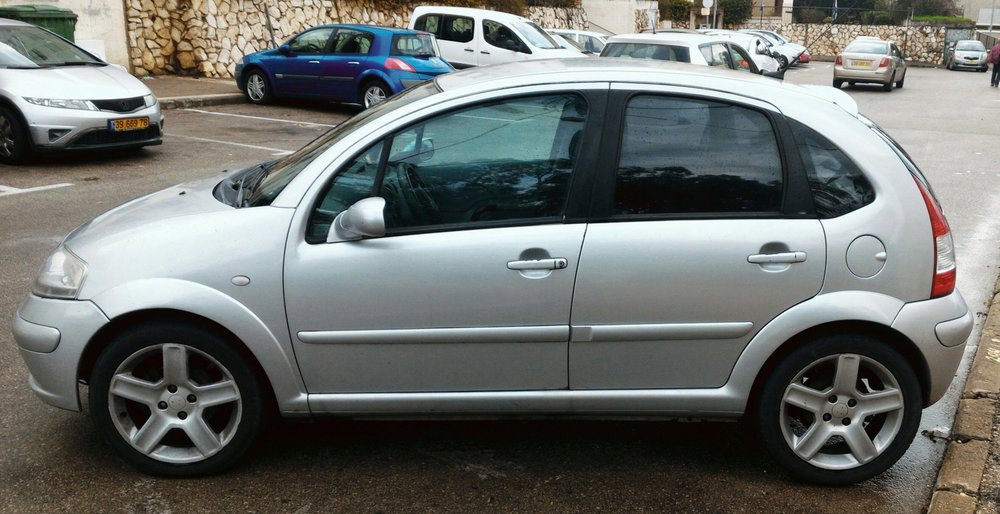

[מכירה] סיטרואן C3 שנת 2003 1600 ידנית
umardekar פרסם הודעה בנושא של umardekar בתוך מכירה - מכוניות ואופנועים בלבד
מקפיץ :גמישות + נוספו תמונות כמו כן המזגן עבר בדיקה אצל איש מזגנים לקראת הקיץ (מוציא 4.9 מעלות מהתריסים). יעבור טיפול בקרוב מאוד של שמן + פילטר + ריענון שמן בלמים. -

למכירה. סיטרואן C3 שנת 2003 יד שלישית (02 ברישיון) 258,800 קמ מנוע 1600 NFU במצב מעולה !!! גיר ידני - הוחלף שמן גיר לפני 10K - הגיר לא מרעיש ולא חורק והקלאץ קשה מעט אך לא מחליק גם לא תחת עומס של 5 שמנים בעליה של צפת. ברקסים ורפידות חדשים (לא עברו 5K) בכל הרכב. אצלי 3 שנים וחצי ועשתה 110 אלף ק"מ (נרכשה עם 150) מטופלת כל 10K עם שמן קסטרול מגנטק\EDGE עברה ב-215 טיימינג מקורי עם משאבת מים ספרדית פנסים קדמיים ואחוריים חדשים מהקרטון נקנו לפני 8 חודשים - אחוריים של C3 דור שני בולמיים אחוריים חדשים של KYB תושבת מנוע עליונה ותושבת תחתונה חדשות. כריות בולם חדשות חימום קירור תקינים לחלוטין טסט 11-2017 צמיגים במצב מעולה - כחדשים (כרגע מורכבים סט של 307XSI מי שרוצה אותם בתוספת תשלום) מחיר:10K איזור חיפה 0528741178
