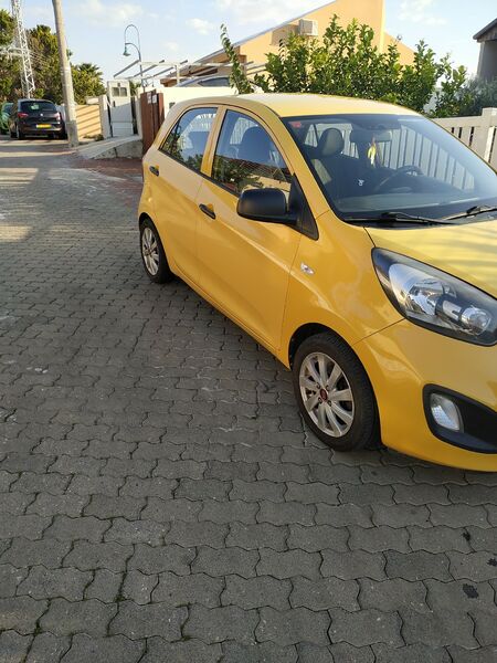

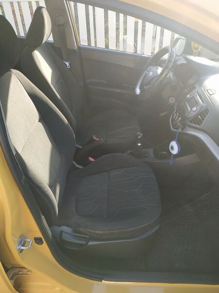

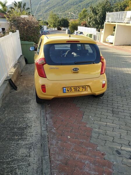

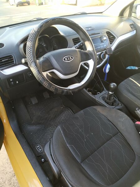

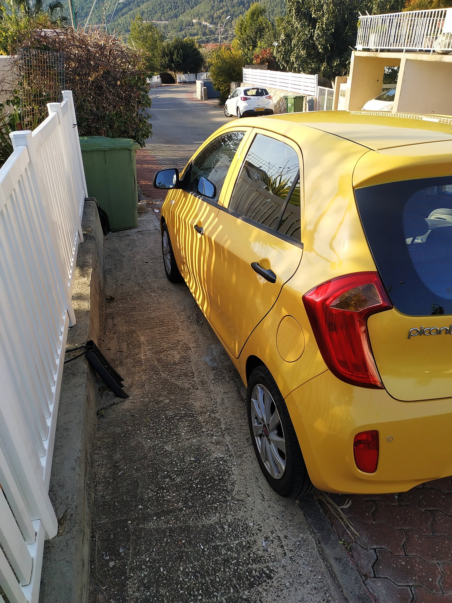

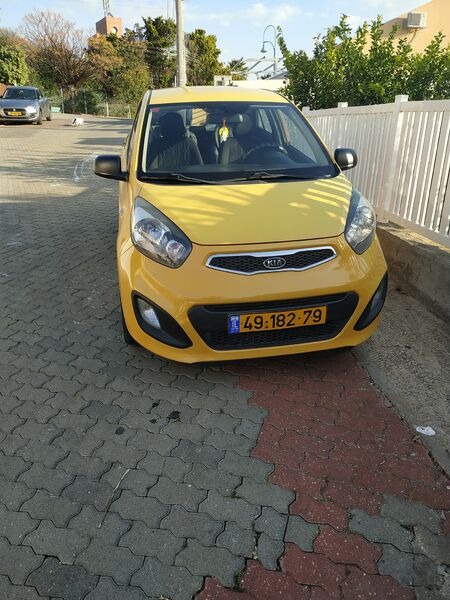

למכירה. קיה פיקנטו מודל 2012 מנוע 1.0 ליטר גיר ידני. (G3LA) מטופלת כל 10K בחלפים מקוריים בלבד. טיפול אחרון עברה טיפול שכלל פלאגים, בלמים ומצבר חדש (באחריות). קילומטר 165000 על השעון. טסט לשנה וחודש (22\03) מטופלת ושמורה מאוד - תיקוני צבע בלבד - קווי רכב נקיים. נמכרת אך ורק בגלל התרחבות המשפחה. מחיר 16.5K גמיש במעט. קיימת אופציית החלפה על רכב משפחתי 4 דלתות עם באותם שנתונים בלבד (10-12) עם תוספת מצידי במידת הצורך. נייד : 052 874 אחת אחת 78
