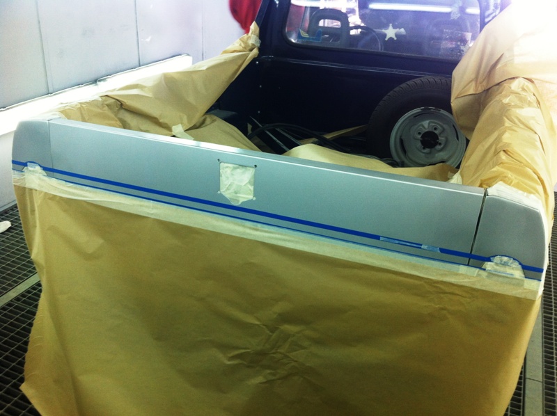

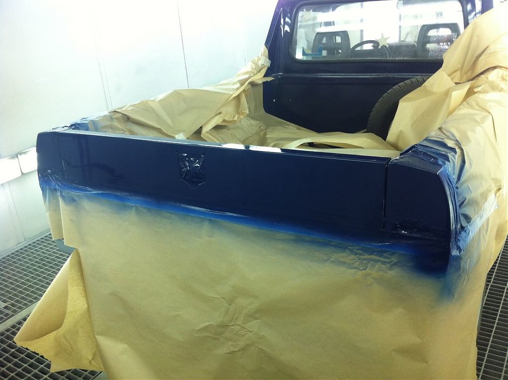

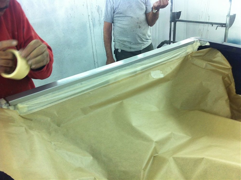

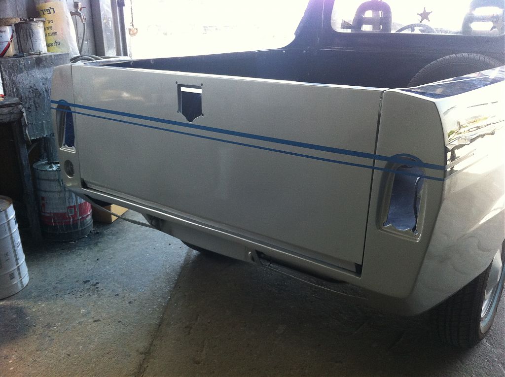

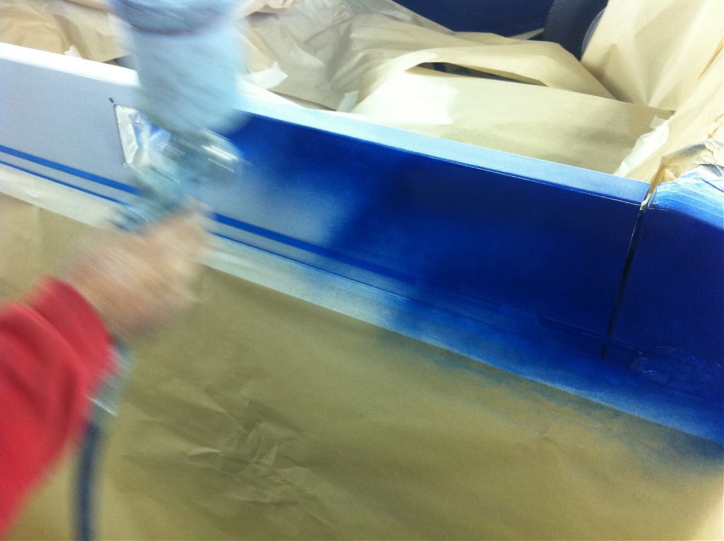

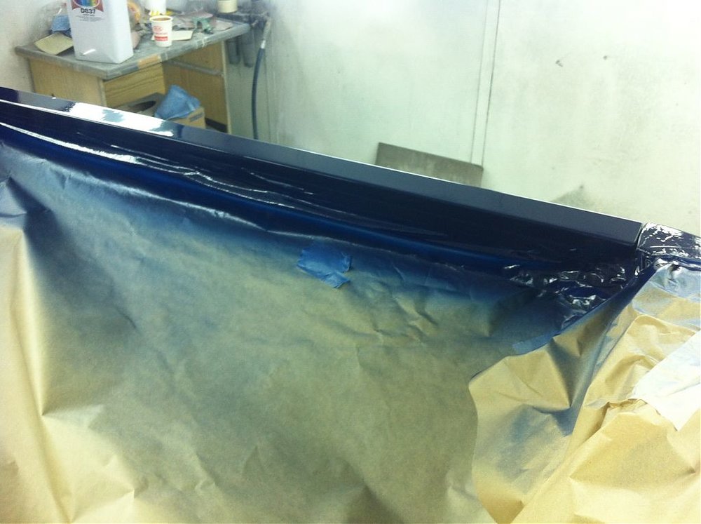

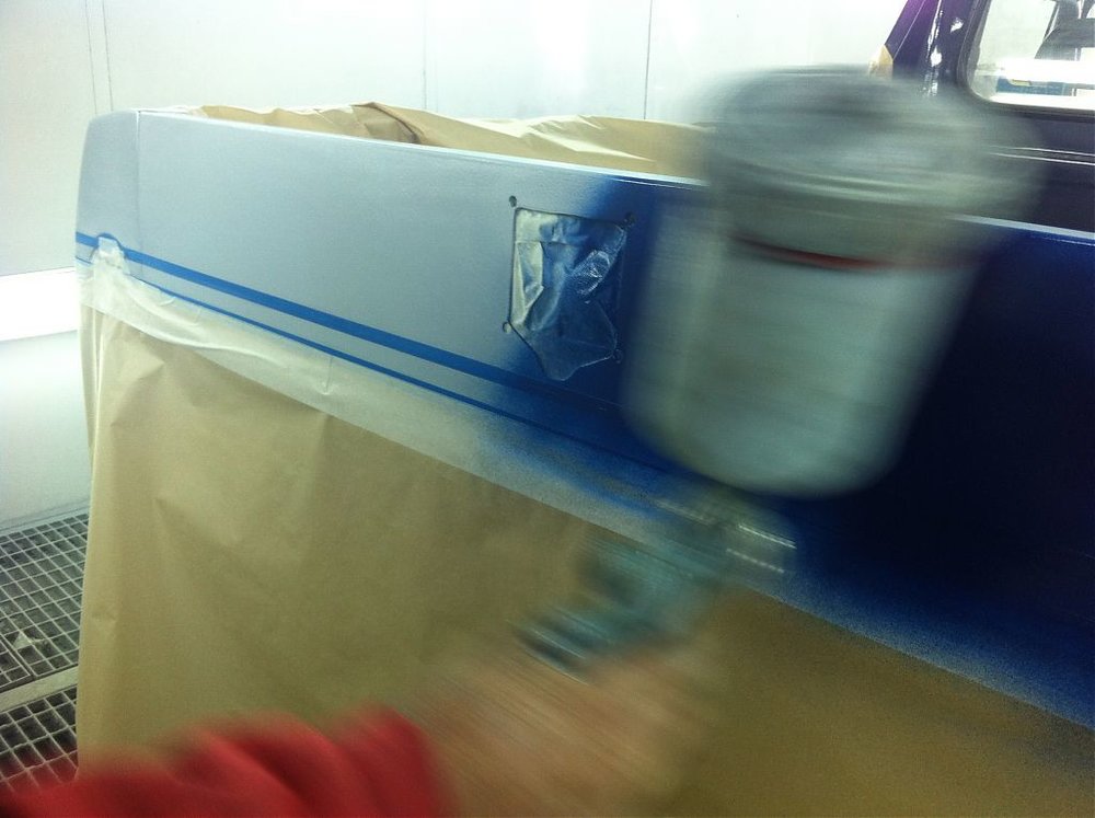

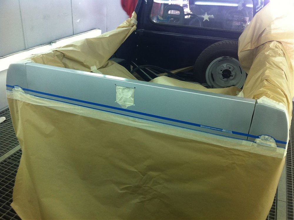

אחרי התלבטויות רבות בנוגע לצביעת הדלת האחורית, החלטתי להמשיך בעיצוב שנעשה בדופנות המכונית. מאחר שהצבע התחתון - האפור - כבר נצבע, יש להכין את התשתית לצבע הכחול. אז ראשית, יש לסמן את קווי המתאר של אזורי הצביעה. אחרי כך מכסים את כל האזורים אותם לא רוצים לצבוע ולסיום - משייפים את כל האותם שטחים אותם כן צובעים, על מנת שהצבע יתפוס כמו שצריך. וככה זה נראה בתמונות: -

תודה! אכן התכנון והביצוע של הדלת האחורית עלה על כל הציפיות שלי והוא הרבה יותר מתקדם ומדויק מהתכנון המקורי של הדלת הזו - שהיה מסגרות בסיסית ותו-לא. שלא לדבר על מנגנון נעילת שעובד בקליק מדויק כמו כספת מתוחכמת והוא חסר חופשים לחלוטין. למעשה, ההתאמה של הדלת האחורית למשקוף יותר טובה, מדויקת ובעלת מרווחים קטנים מאשר שתי הדלתות הקדמיות המקוריות... ככה זה: שהטובים ביותר עושים עבודה, הם עושים את העבודה הטובה ביותר. -

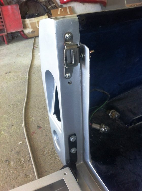

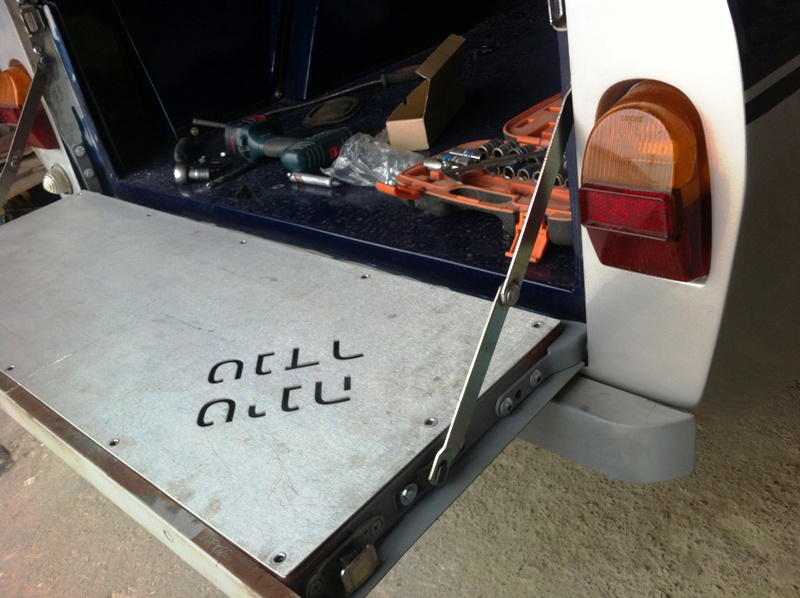

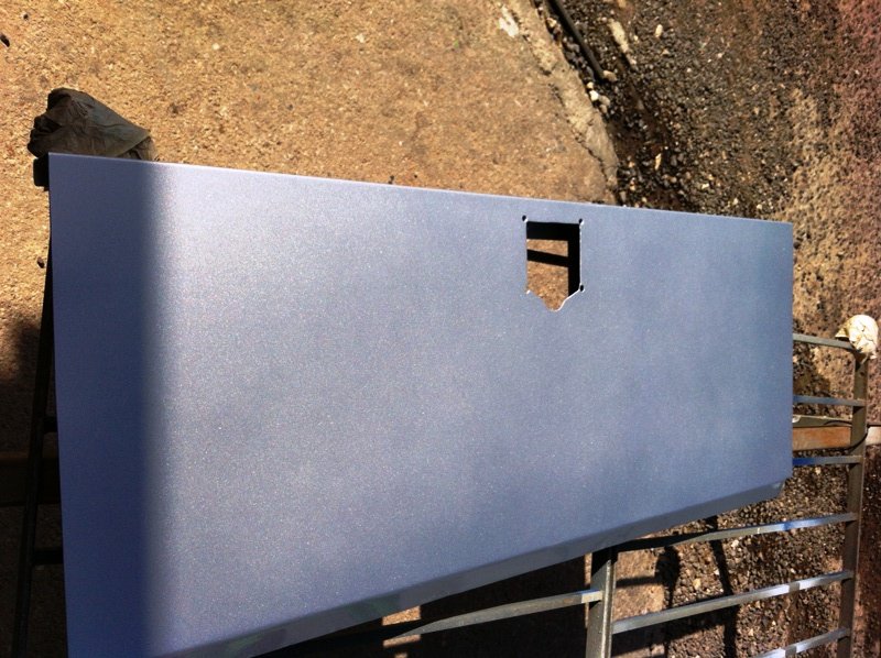

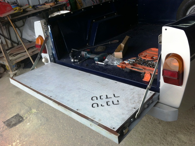

תודה! אז הנה עוד "תחמושת": לצערי, לא הייתי במוסך בכדי ללוות את תהליך הצביעה עצמה, אבל תסמכו עלי שמפתן הדלת האחורית נצבע באפור, כמו גם הדלת האחורית עצמה. עכשיו נשאר רק להרכיב מחדש. 1. אחרי הבניה המדוייקת של הדלת - ההרכבה מחדש היא עניין של מה-בכך. הכל מתברג ומתיישר כמו בספר. 2. רק דבר אחד קצת בעייתי. לא בהרכבה, אלא במיקום. והכוונה היא לזרועות המגבילות של פתיחת הדלת. המרווח בצדדים לא גדול וראשי הברגים הללו שתופסים את צירי הדלת - מפריעים. 3. הפיתרון: ראש בורג בתצורת "כפתור". 4. הראשים הללו נמוכים יותר ותצורתם המעוגלת מאפשרת לזרועות להחליק מעליהם ולא להיתקע בהם. 5. וזו כבר הדלת האחורית המורכבת מחדש, אחרי ההתאמות. עכשיו אפשר להחזיר את המכונית לראסם הצבעי, על מנת לסיים סוף-סוף את הצביעה. -

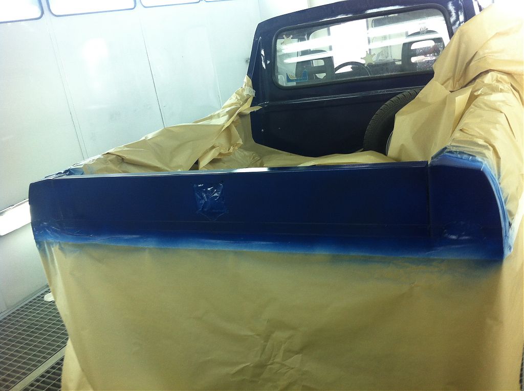

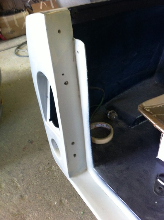

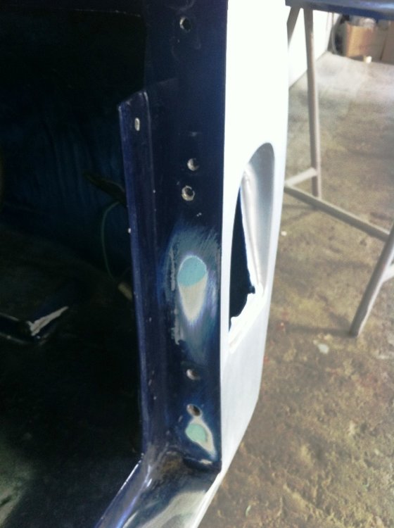

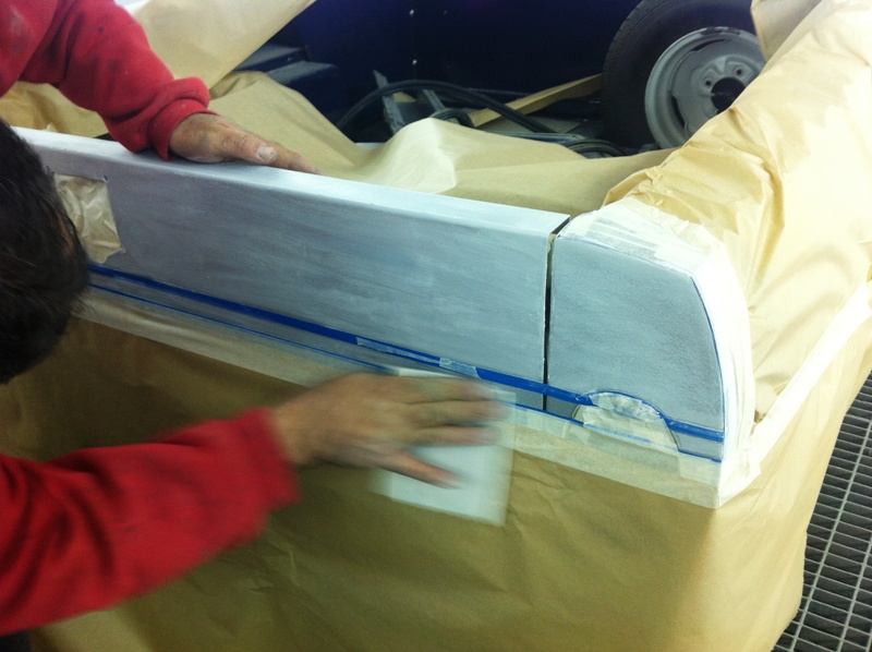

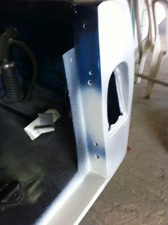

כאמור, הטנדר עבר לרשות ראסם וזה האחרון יישר את הטעון יישור, החליק את הטעון החלקה והכין את הטעון הכנה. במקביל באגף, מכינים את שאר החלקים. וככה זה נראה: 1-4. אחרי תיקוני הפיבר והגימור, מגיע תורו של צבע היסוד. 5-6. שאר החלקים, בהם הפגושים וחלקי המנגנון של הדלת האחורית - נצבעים בשחור. 7. גם תור הדלת עצמה לא נפקד. כאן, בשלב ההכנה. 8. וכאן כבר צבועה לגמרי. באותו צבע אפור כשל שאר האוטו. הצבע השני יגיע אחרי שהדלת תורכב במקומה. המשך יבוא... -

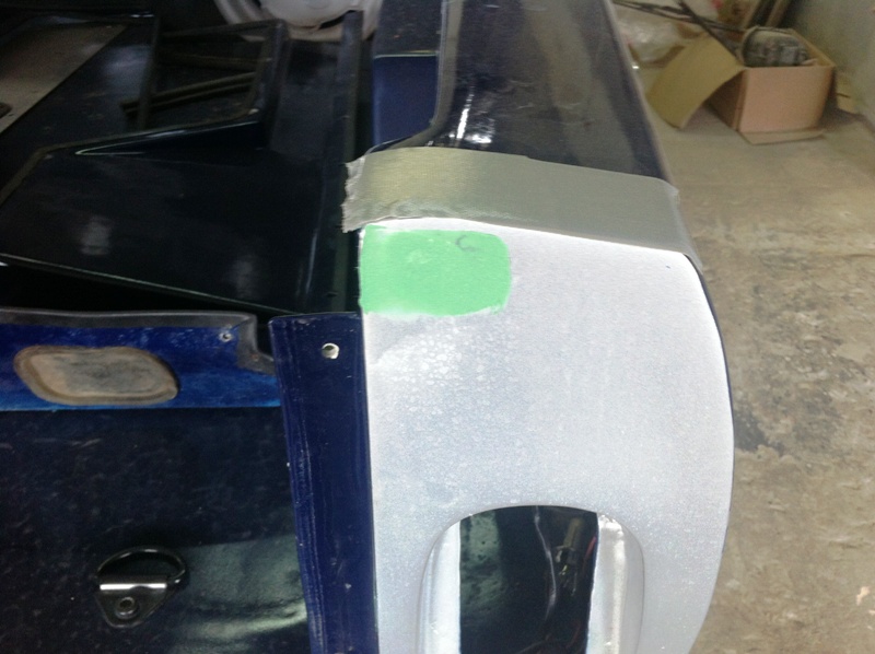

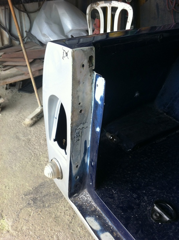

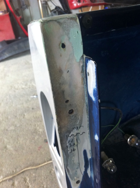

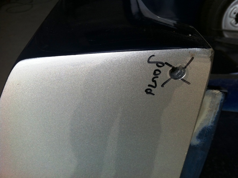

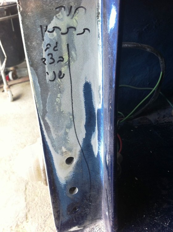

ממשיכים! אחרי הפירוק והסימון, הגיע הזמן להעביר את השרביט לשעיה, הפחח. לשיוף ולמילוי... בבקשה: 1. ראשית, משייפים את האזורים המסומנים. 2. בשלב הבא: משחת פיבר בכדי למלא חורים גדולים ליישר משטחים גדולים. 3. הנה, כאן, למעלה מימין. אפשר לראות את המשטח הירוק אחרי שיוף. לפני כן - היה שם חור גדול. 4. אותו כנ"ל כאן באמצע. במסגרת ההתאמות, קדחתי כאן חור אחד מיותר. אז הוא סומן מבעוד מועד ומולא. 5. ובתום השלב הזה, יועבר הטנדר לידיו האמונות של ראסם הצבעי. הוא אחראי על הפנישים של המשטחים וכמובן לצביעה. המשך יבוא... -

תודה, נדב. חידשת לי. בכל מקרה, בכל אותם מקומות בהם סימנתי על הפיבר - אלו הם מקומות שעוברים מילוי ויישור, שיוף, צבע יסוד וצביעה, אז הימצאותם של הסימונים על הפיבר היא לתקופה קצרצרה בלבד. -

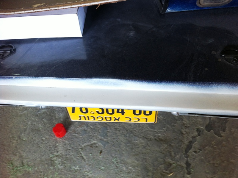

העם הזה נמצא מספיק במתח, אני לא צריך להוסיף לו, אז הנה מתחילים. כאמור וכזכור, הפסקנו את השיפוץ בנקודה בה יכולנו לגשת עם הטנדר לטסט וגם לעבור. וזה אומר שהיו לא מעט נושאים לא סגורים, בהם ריפודי הפנים, קפיצים קדמיים וגם השלמת הצביעה של הדלת האחורית. אז אחרי שקצת הוצאנו את "הדודה" מהמערכת, תיקנו כמה ריג'קטים דחופים והוספנו כמה אחרים, הגיע הזמן להשלים את הצביעה החיצונית. וכמו בכל פרוייקט, אנחנו מתחילים בפירוק וסימון "נזקים". הנה: 1. עוד לפני הפירוק, יש להשלים את התקנת הזרועות, שמשמשות כמעצורים שמונעים מהדלת לנשור למטה מדי. 2. גם הזרועות הללו הגיעו כחלק מהקיט תרומת איסוזו די-מקס. 3. אבל לא הכל מושלם. במקור, הזרועות הללו מתחברות עם בורג לתוך הברגה השתולה בבודי של האיסוזו. אצלי בטנדר הם מתחברים עם אום מהצד השני של הפיברגלס. אלא שהפיברגלס עבה יותר והברגים קצרים מדי. כלומר, אצטרך לרתום כאן את עזרתו של יורי, מהסדנא של ינאי, על מנת שיעשה לי ברגים כאלו ארוכים יותר. 4. כשהדלת ואביזריה פורקה, אפשר להתחיל לסמן עבור שעיה את החורים המיותרים המיועדים לסתימה. 5. בקורה השמאלית עיקר העבודה והתיקונים. 6. עוד שני חורים לסתימה, הם אותם חורים ששימשו במקור לנעילות של הדלת האחורית. 7. גם הפגושים מפורקים ממקומם, כמו גם יחידות התאורה האחוריות. זהו, שלב הפירוק הסתיים, מכאן עוברים לתיקוני פיבר על הבודי מחד, ומאידך, לצביעת הדלת בצבע הראשון מתוך השניים (אפור) וצביעת שאר חלקי הברזל בשחור. המשך יבוא... -
