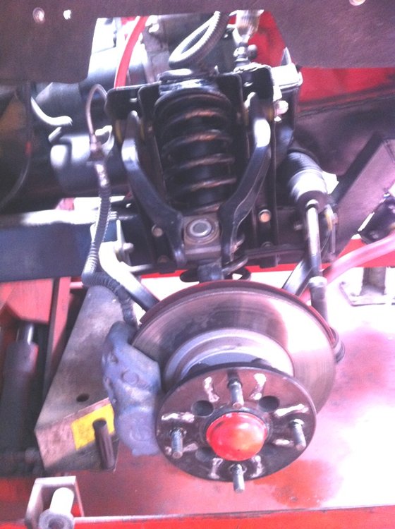

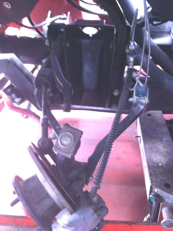

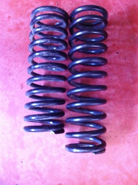

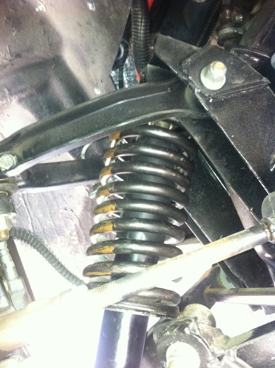

  2. אז התעלומה נפתרה. לסוסיתא/רום יש צמד קפיצי סליל בעלי אותו העובי ואותו מספר הסלילים כמו בהארלד, אבל הם ארוכים יותר בהשוואה. ואיך זה גורם לכך שהאף של האוטו יהיה גבוה יותר? שהרי מה שקובע את מהלך הפתיחה המרבי של המכלול בולם/קפיץ הוא לא אורך הקפיץ, או חוזק הקפיץ, אלא מהלך הפתיחה המרבי של הבולם. ובשני המקרים (מכלול של טריומף ומכלול של רום) אכן נראה הבדל קטן מאוד בין השניים (שמקורו בהוספת הבקבוק). אז איך יכול להיות שזה מה שירים את האף? או! על זה רציתי לדבר. מאחר שמהלך הבולם במצב הפתוח שלו לא משתנה, אזי הקפיץ הקצר יותר נמצא כשהוא מורכב על הבולם ב-preload מסוים. על גבי אותו בולם, קפיץ ארוך יותר יהיה חייב להיות מכווץ בכוח רב יותר (preload גדול יותר). אז כאשר שני המכלולים יעמדו זה לצד זה ללא משקל של מכונית עליהם - לא יהיה הבדל מהותי באורך של השניים, כי הוא נקבע על ידי מהלך הבולם. מצד שני, כאשר מרכיבים אותם על האוטו, משקל המכונית מכריע ביתר קלות את הקפיץ הקצר יותר שנמצא ב-preload נמוך יותר והוא מכווץ את הסלילים ולכן החרטום נמוך יותר. הקפיץ הארוך יותר הנמצא ב-preload גבוה, יתמודד בקלות יותר עם משקל המכונית ולא יכרע תחתיו. עכשיו תוסיפו למשוואה את אותו בקבוק שמאריך את הפתיחה המרבית של הבולם ותקבלו את הסיבה מדוע יתרומם האף אל-על. זו התיאוריה. וככה זה נראה במציאות. 1. מאחר שהמכלול קפיץ/בולם ארוך יותר מאשר מאפייני התכנון הבסיסים של המתלה הקדמי - לא פשוט להכניס אותו בחזרה למקומו. 2. כאן - אחרי חיזוק הברגים הכללי. שימו לב לזרוע ההגה הנטויה כלפי מטה. בסידור הקודם ותחת עומס היא נטתה לכיוון ההפוך. 3. כאן ניתן לראות את הזרוע ביתר בהירות, כמו גם את ה-preload של הקפיץ, שנראה מכווץ למדי גם ללא המשקל של המכונית. 4. מרכיבים את הגלגלים, מורידים את המכונית לרצפה ו... האף בשמיים! שימו לב באיזה קמבר חיובי מוגזם נמצאים הגלגלים. זה ישתנה ברגע שתהיה תזוזה של המכונית. 5. הנה, כאן. מספר דקות מאוחר יותר ואחרי נהיגת מבחן קצרה, האף צונח בחזרה לגובה נורמלי וגם הקמבר של הגלגל חוזר לתצורה נורמלית. ואם זה נראה עדיין נמוך, או שעדיין יש שיפוע בין החלק הקדמי והאחורי - אז ככה זה צריך להיות. 6. ושיהיה מקום להשוואה: ככה זה נראה כעת. שימו לב לחלקו העליון של הצמיג שנראה לעין ונמצא מתחת לקשת הכנף. 7. וכאן, לפני השינוי, ההבדל ניכר לעין. חלקו העליון של הצמיג מוסתר מעל קשת הכנף. 8. ולסיום. מבט קצר על אחת מזרועות ההיגוי, אחרי השינוי. היא בקו ישר לגמרי עם מסרק ההגה. גם התפוח שבקצה זרוע ההגה מתחבר לגלגל ללא הטיה או זווית. ואם תשוו בין מרווח הסלילים במצב רפוי ולמצב זה - תווכחו שההבדל לא גדול - בזכות אותו preload גבוה שמונע מהקפיץ לשקוע תחת משקל המכונית. נראה שעל פניו נפתרה הבעיה. עכשיו צריך לכוון שוב זוויות מתלים ולבחון את התוצאה בנהיגה.

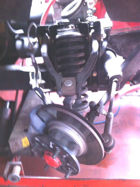

  4. עודד, אתה צודק לגמרי! כאשר פירקתי את הקפיצים השונים ושמתי אותם זה לצד זה - התגלה הפיתרון. אמנם צמד הקפיצים שווים בעובי הסליל ובמספר הסלילים, אבל הסליל של הרום פחות מכווץ משכנו שהיה מורכב במכונית. ובאשר להנחה שלך לגבי הבקבוק, אתה צודק בחלק אחד: השקיעה במצב סטטי לא תשתנה, כי היא תלויה בקפיץ. מהצד השני, כנראה שצריך לראות כיצד הבקבוק הזה עובד, כי עקרונית מהלך המתלה יהיה טיפה ארוך יותר. שהרי הפתיחה המרבית של המתלה תלויה במקרה הזה באורך הבולם ובמצב הפתוח ביותר שלו הבקבוק מוסיף ולא גורע. למעשה, בהנחה שלא מחליפים קפיץ אלא רק שמים בקבוק, אזי רק ה-preload של הקפיץ יהיה יותר נמוך, כי הוא פחות מכווץ במצבו הלא מועמס. נמשיך בערב.

  6. אז אחרי שירדנו לשורש הבעיה - הגיע הזמן לנסות ולפתור אותה. באחת משיחות "ניסים סוסיתא", כפי שרבים מכירים אותו, אבל בשבילנו הוא "רבנו ניסים" והאורים והתומים בנושא של המכוניות שלנו, עלה נושא הקפיצים הקדמיים בטינה. מאחר וניסים משפץ בין השאר גם טריומף ספיטפייר, הוא העלה רעיון: "בוא וקח ממני סט קפיצים של סוסיתא ואחליף איתך עם הסט שלך המיועד לטריומף". אחלה רעיון! וכך היה. מכאן, נעבור לתיאור המקרה, מלווה בתמונות: 1. זהו הבולם של הטריומף. רבנו אמר שכל שצריך הוא לפרק את הקפיץ מהבולם, להרכיב את "הבקבוק" (שהוא למעשה הארכה של הברגת הבולם. ניתן לראות אותו בתמונה בסמוך לבולם) ואת שני התותבים (אחד מעל הבקבוק, השני מחוץ למכסה הבולם) ולסגור הכל בחזרה. לא משהו מסובך יותר מדי. במיוחד באמצעות ציוד המתאים. 2. ושני אלו הם הבולמים. האחד לפני השינוי, השני אחרי השינוי. 3. שמתי את שני הבולמים באותו הגובה, וזהו ההבדל שהיה אחרי השינוי. זהו?! זה מה שירים את האף של טינה כמה ס"מ למעלה? משהו כאן נראה לא הגיוני... 4. החלטתי לגשת למכונית ולהסיר את המכלול קפיץ/בולם המורכב בה ולהשוות בין השניים. כאן, בעת תהליך הפירוק, ניתן לראות את שני הפלאחים הנמצאים בין מכסה הבולם לגשר, המשמשים אף הם כהגבהה. 5. יש צורך לפרק את הברגים המעגנים את ההאב למשולש העליון על מנת להסיר את הקפיץ/בולם. אחרי הצילום שמתי לב שצינור הבלם מתוח ועיגנתי את הדיסק במצב עמידה על מנת להגן על הצינור הגמיש. 6. ואלו הם צמד הבולמים האחד לצד השני: בולם הטריומף (בצבע כחול) לאחר ההגבהות, לעומת הבולם שלי (השחור), כפי שירד מהאוטו. עכשיו המצב בהחלט השאיר אותי מבולבל. מה קורה פה? אותה כמות סלילים בשני הקפיצים, אותו עובי סליל, אותו מרחק בין הסלילים. מה לעזאזל ההבדל - אם בכלל?! למישהו יש רעיון מה יכול להיות פיתרון החידה?

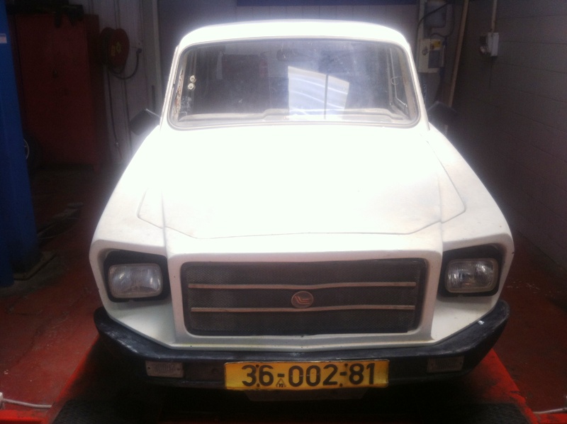

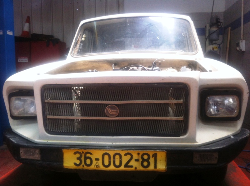

  8. ה ר מ ת הקפיץ? ב-25 ס״מ!? אתה בטוח שלא התכוונת ב-25 מ״מ? כך או כך, בסיס הגלגלים הוא 250 ס״מ; הקפיצים האחוריים הונמכו ולא הוגבהו (ולפני השינוי לא נהגתי באוטו); האוטו לא שט בקו ישר, הוא עצבני בהפניית הגה; הקסטר במידות היצרן, כמו גם כיוון הגלגלים. רק הקמבר שלילי יותר. ההגה קשה כי מוטות ההיגוי נמצאים בזווית ביחס למסרק. זה ההבדל העיקרי והניכר בהשוואה לשתי המכוניות האחרות, שם מוטות ההגה ישרים ביחס למסרק.
  9. לא יודע להגיד לך באופן גורף על כל סוג מתלה קדמי, אבל ללא ספק בשני קצוות פעולת המתלה (פתוח עד הסוף וסגור עד הסוף) - הקמבר בהחלט משתנה. ולראיה: כאשר מרימים גלגל באוויר, מתכנס חלקו התחתון פנימה (קמבר חיובי) והוא חוזר למצבו הרגיל אחרי ההורדה לרצפה רק אחרי שמזיזים את המכונית. זה המקרה במתלה של הרום, אבל לא רק. נתקלתי בתופעה הזו במכוניות נוספות, בהן סובארו, מאזדה מיאטה ועוד אחרות. בכל מקרה - זה המצב ואלו הנתונים. אין בעיות שלדה (המחשב הראה שהכל ישר-פלס), אין חופשים בבוקסות המתלים, אין חופש בהגה וחוץ מאשר העובדה שהפרונט אצלי נמוך מאוד ונקודות העיגון של מסרק ההגה נמוכות מאשר נקודות העיגון של זרועות ההגה בגלגלים - אין הבדל אחר בין הטנדר שלי לשתי המכוניות האחרות ששימשו להשוואה. אגב, מתקבל על הדעת שנושא החזרה העצמית למרכז פחות מושפע מהגורמים הנ"ל, אבל אני בהחלט יכול לקשר בין המשקל הכבד של ההגה לבין זווית זרועות ההיגוי.
  10. ישראל, כמובן שכל האמור לעיל נעשה אחרי שהאוטו עבר בדיקת ארבעה גלגלים במכון כיווני פרונט ממוחשב. מאחר ויש לי את הנתונים הרשמיים, כוונו זוויות המתלים ״לפי הספר״, למעט הקמבר שהיה שלילי יותר ובאופן משמעותי מאשר הנתונים כי הפרונט נמוך כל כך. את רשמי הנהיגה הבאתי אחרי נהיגת מבחן בשתי המכוניות האחרות אחרי שלילה של גורמים אחרים שהיו יכולים להשפיע.
