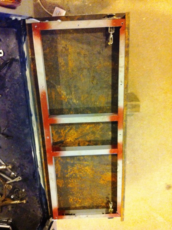

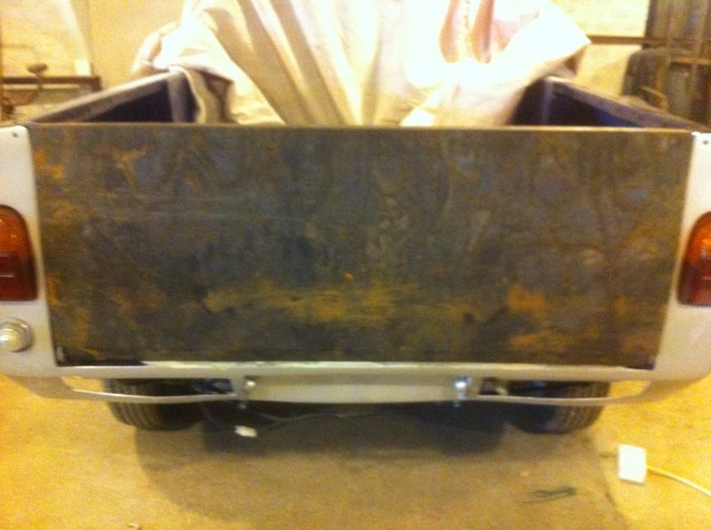

מטבע הדברים, הסדנא של ינאי מצויידת בכל הדרוש לשיפוץ מכוניות וזה כולל חדר מנועים, מחלקת פחחות, שיקום ובניה מחדש של חלקים שלא ניתן למצוא וכמובן ציוד צביעה. לגבי ציוד הצביעה - לא צובעים כאן מכוניות, אלא משתמשים בציוד על מנת להכין חלקים בצבע יסוד ולשמר אותם לאורך זמן. למה ההקדמה: כי חלקי המתכת השונים שמרכיבים את הדלת האחורית הגיעו חשופים ולאחר תום תהליך ההכנה, הם עברו צביעת יסוד, על מנת שלא תתפתח חלודה. הדלת בנויה משלושה חלקים עיקריים: שלד, קליפה חיצונית ומכסה פנימי. בעוד שהמכסה הפנימי פריק, הקליפה והשלד מרותכים זה לזה. וזה אומר שגם את הקליפה צריך להכין ולצבוע בצבע יסוד, עוד לפני הריתוך לשלד, כי יש נקודות לא יהיה ניתן להגיע אליהן לאחר הצביעה. אבל למה להכביר מילים, קדימה לתמונות! 1. "הקליפה" החיצונית, לפני ניקוי החול וצבע היסוד. 2. אלו הם התושבות של הדלת האחורית, אשר מחוברות לצירים שעל הבודי. הן במקור של די-מקס, אבל עברו התאמה ליעודן החדש ולכן גם ייצבעו ביסוד. 3. קפצנו קדימה לשלב הריתוך של הקליפה לשלד. מיקום השלד מסומן על הקליפה וכל עשרה ס"מ קודחים חור. 4. הרעיון: באופן כזה הריתוך טוב ועמיד יותר. 5. מהצד השני, מתוך השלד, ניתן להוסיף עוד כמה נקודות חיזוק. 6. גמר ביצוע! שלב הבא: התאמת הידית החיצונית. -

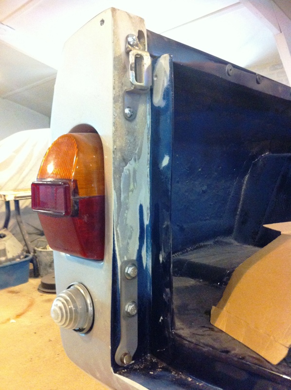

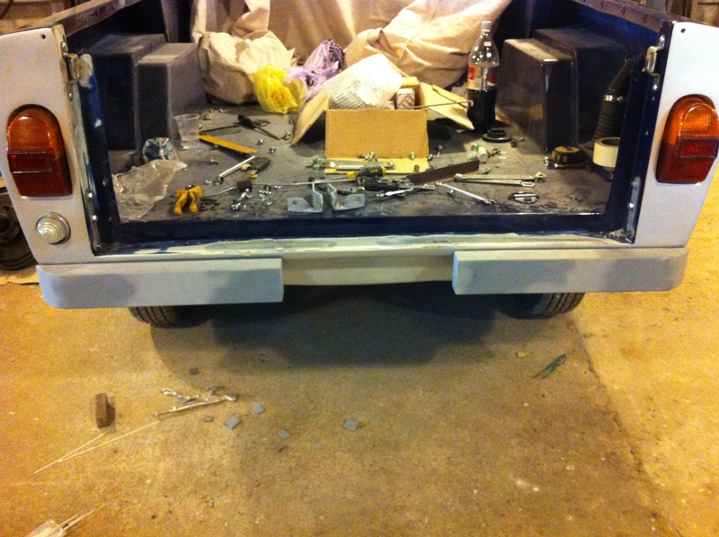

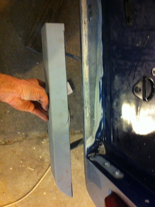

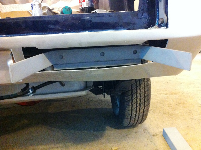

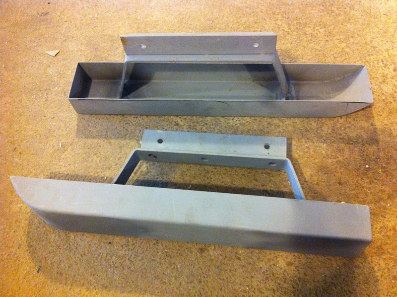

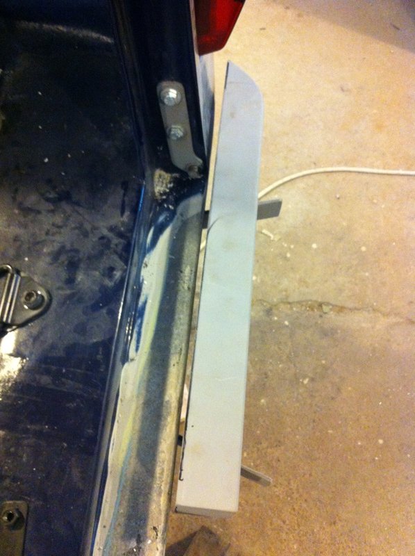

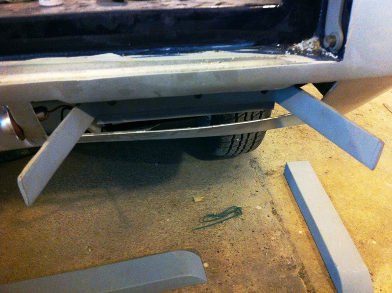

עבור שתי מטלות הגיעה טינה לסדנתו של ינאי: האחת, הדלת האחורית; והשניה (שבעצם הייתה הראשונה) - הפגוש האחורי. הפגוש המקורי של הטנדר היה חבוט, חלוד ועקום. במרכזו שכן מדרך שנועד לסייע לעליה על גבי הארגז כאשר הדלת האחורית סגורה. מטעמי מראה, עמידות וממש לא פרקטיקה - בחרתי לוותר על המדרך ולהשאיר רק את שני חלקי הפגוש הקטנים, אותם יצרו מחדש בסדנא. בעצם, מה שנשאר הוא לחבר את חלקי הפגוש ל-"עוקצים" המעגנים את הפגוש לשלדה. וכאן סיפורנו מתחיל להיות מעניין... 1. הפגוש מורכב מכמה חלקים: ברזל זווית פשוט שמחובר לשלדה, שתי חתיכות ישרות ברזל שמחברות בין אותה זווית לפח של הפגוש ויחידת הפגוש עצמה. 2. במקור מוקם הפגוש רחוק ביחס למרכב ולכן חתיכת הברזל הללו ארוכות למדי. 3. הנה, כך זה נראה, פחות או יותר. אולי זה הולם רכב עבודה של שנות השבעים, אבל לא מתאים למהות השיפוץ שלי. אז... 4. זו הכוונה: לחתוך את חתיכת הברזל הללו על מנת לקרב את פיסות הפגוש הללו לבודי. 5. ואחרי החיתוך, ההתאמה והריתוך, נצבעו החלקים חדש בצבע יסוד. 6. בין השאר, עד שהפגוש התייבש מהצבע, ניצלתי את ההזדמנות לקבע את צמות החשמל של יחידות התאורה האחוריות שנראות כאן בתמונה הזו משתלשלות מתחת לבודי. 7. וככה נראה הפגוש האחורי החדש במלוא הדרו. 8. צמוד לבודי ומתאים הרבה יותר למראה הכללי. כמובן שכל המכלול הזה עדיין לפני צבע. -

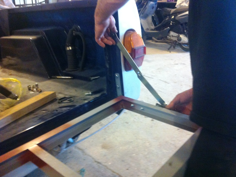

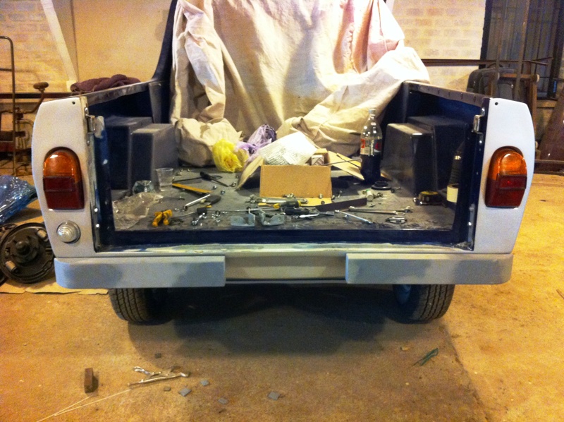

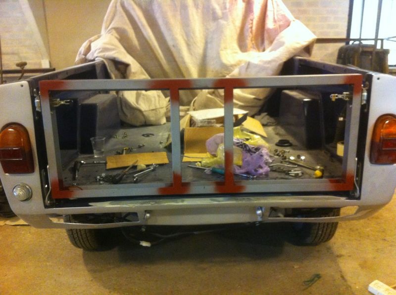

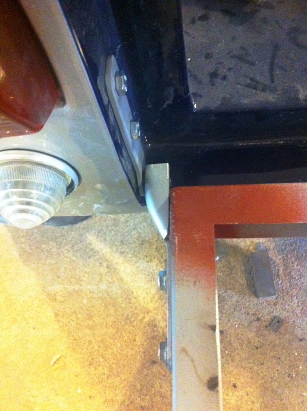

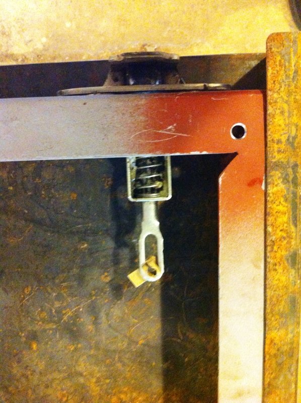

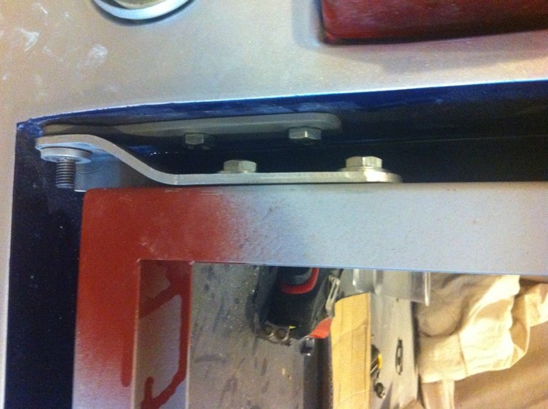

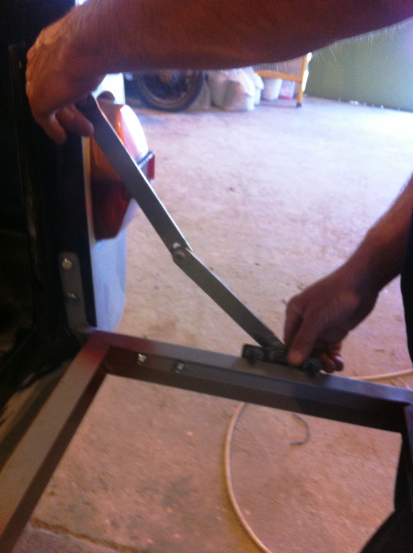

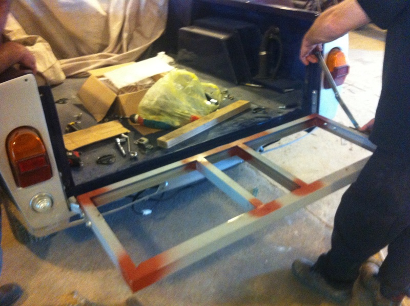

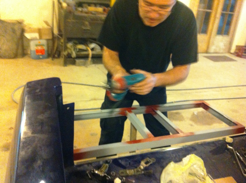

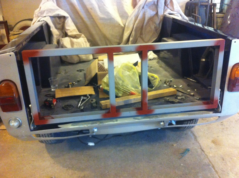

יורי לא עוצר. אחרי הפסקת סיגריה ועוד רגע אחד לחשוב, מגיע הרגע שבו רענן אמר לי שאני צריך לקחת צעד אחורה. זה השלב בו יורי מעביר את הסיגריה לזווית הפה. זה השלב שבו הוא נהיה רציני. כמו תלמיד ממושמע, אני עושה את עצמי בלתי נראה ונותן למאסטרו לעבוד. 1. הזרוע, הציר והדלת. לראשונה מורכבים על הארגז. במצב סגור... 2. במצב פתוח. 3. וככה זה נראה ממבט רחוק. צריך להרגיש בכדי להאמין לדיוק של ההרכבה ולעובדה שאין לדלת שום חופש לצדדים והיא ממורכזת כמו שצריך. 4. עכשיו עוברים לחשוב על האופן והמיקום בו הזרוע התומכת תורכב. 5. זה לא כזה פשוט. המיקום צריך להיות בין הציר של הדלת מלמטה והבריח מלמעלה. 6. יורי אומר שיתכן שהוא יאלץ לשנות את היחס בין הזרועות. או, שבמקרה הכי גרוע - לוותר על הרעיון ולהשתמש בכבלים, כמקובל גם בחלק מהטנדרים המודרניים. 7. נעזוב את זה עכשיו, אומר יורי. בוא נתקדם עם המנעולים. צריך לשנות את בסיס הבריח ויורי חותך ומרתך ומתאים ומסמן ובודק ומכוון כך שהוא יעשה שימוש גם בחור המקורי שקיים בבודי. 8. ו... ככה נראה הבריח המורכב על הדלת. המשך יבוא. -
