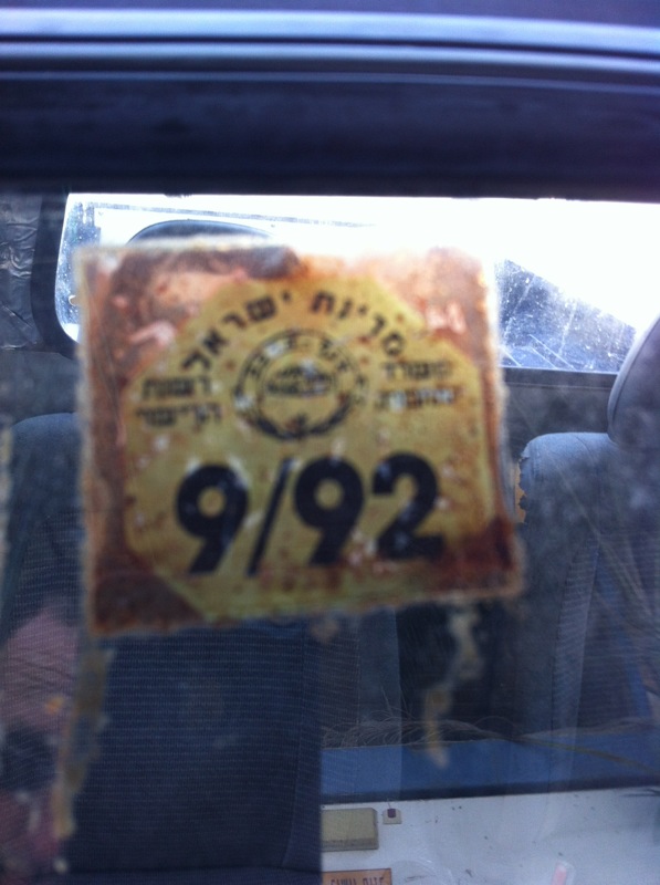

הנה התשובה. כתוב: שחור על גבי לבן באוטו כזה ישן, ללא מקור זמין לחלקים, אתה לא מפרק מה שאתה לא בטוח שלא תוכל להחזיר. יש לך את החלק החלופי? זה משהו אחד. אין לך? חייבים לנסות לשמר מה שיש. ניר, אסף פירסם כאן שבשטחים ישנו מקום עם מלאי גומיות מתאים. אנסה לחבר ביניכם אחרי החג.

אל דאגה, את המדבקה אני לא מוריד מהשמשה. הבעיה היא שאת השמשה - אני כן מוריד! השמשה הזו ישנה ושרוטה ובלתי שמישה. יש לי שמשה חדשה לגמרי וארכיב אותה בתום עבודת הרפדות. -

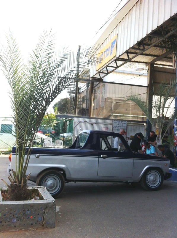

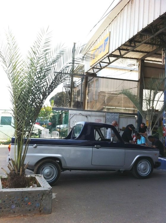

תודה לכל המברכים. זה באמת כיף גדול ולפעמים אני מביט בטנדר וקשה לי להאמין שהגעתי עד הלום. אמנם הטנדר נראה מושלם, אבל רשימת המטלות עדיין ארוכה: החל מצביעת הדלת האחורית והפגוש, דרך החלפת שבכה קדמית, ריפודים, כיסוי על רצפת תא המטען ועוד כמה דברים שלא עולים בזכרוני כעת. 1. ממש לפני מכון הרישוי - צריך לבקר גם במכון לכיוון פרונט. אחרי הכל, הרי המכונית פורקה עד לרמת הבורג והורכבה מחדש ומה שהיה הוא לא מה שיש. 2. מאחר שמדובר במכון ממוחשב לכיוון פרונט ומאחר שלא חשבתי שבמאגר המידע של המכון יהיו נתוני כיוון המתלים המדוייקים של הרום, הבאתי ליתר-ביטחון את ספר הרכב המקורי של הרום, בו פירוט של מידות כיווני המתלים. באופן מפתיע למדי, לא היה צריך לעשות שום שינוי בזוויות! כיוון הגלגלים הידני שעשיתי בעזרתו ובהדרכתו של ניר היה מדויק מאוד. הקסטר במידה ורק הקמבר יותר מדי שלילי, לפי נתוני היצרן. הסיבה: הקפיצים הקדמיים שמתאימים במקור לספיטפייר נמוכים וחלשים מדי לגובה והמשקל של הרום. סט חדש של קפיצים בתכנון ואם זה האחרון לא יצא לפועל, יוחזר סט הקפיצים המקורית. אחרי החלפת הקפיצים נבדוק שוב את זוויות המתלים. עוד יתרון חשוב של מכון ממוחשב לכיוון פרונט, הוא שאפשרות לבצע בדיקות נוספות, בהן מקביליות שלדה. ובהקשר זה - לא היה יותר שמח ממני לגלות שהשלדה ישרה לגמרי בין ימין ושמאל. 3. עכשיו אפשר לגשת למכון הרישוי, למטרת הטסט השנתי. 4. טסט, לראשונה מזה 22 שנים. -

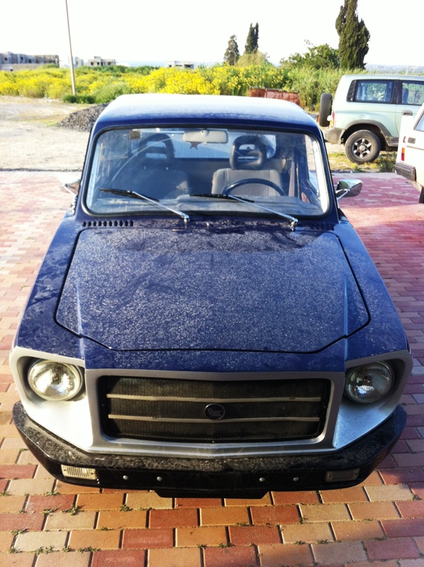

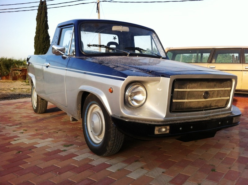

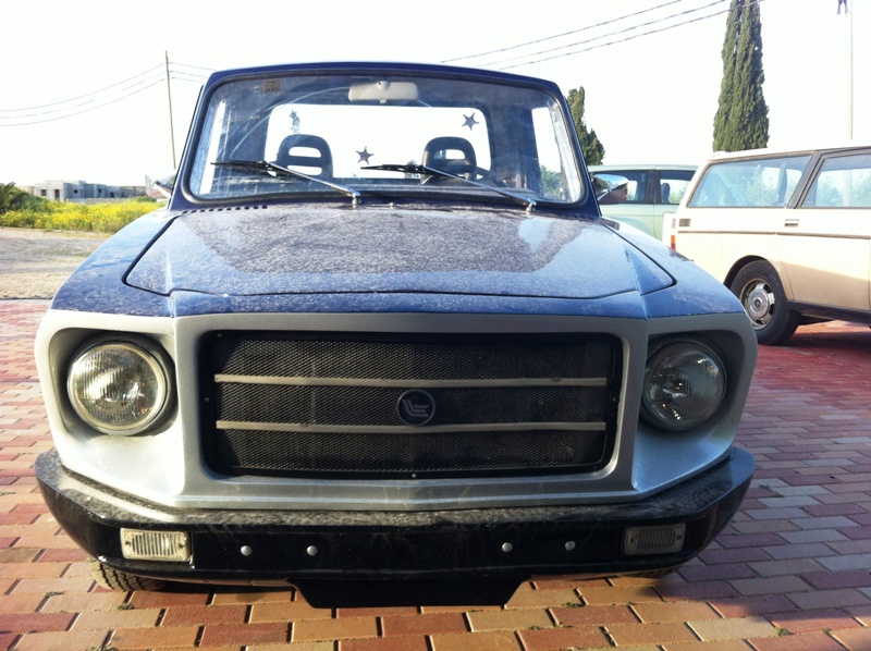

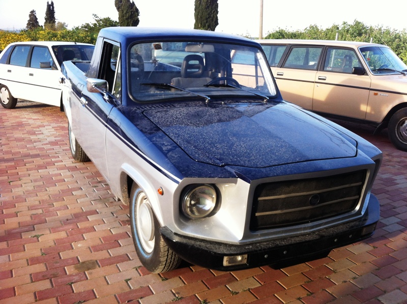

קבלו תמונות של המכונית, אחרי השטיפה הראשונה שעברה. אחרי הכל, אי-אפשר לגשת לטסט עם אוטו מלוכלך כל-כך, לא ככה? -

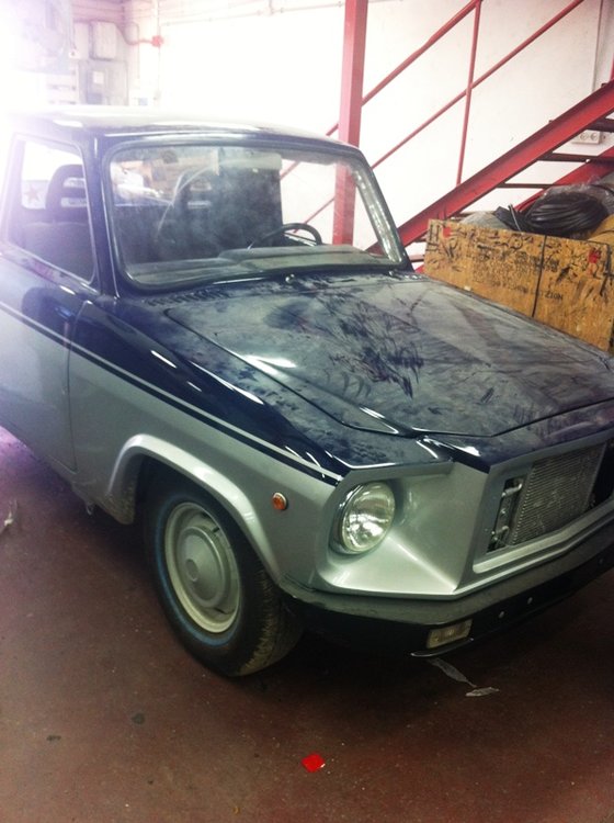

המרתון היה ארוך ומתיש, אבל אנחנו כבר ממש לפני הסוף. בפנישים האחרונים לפני הטסט. נכון, עשיתי איזה קיצור דרך בויתור על רפד בשלב הזה, קיצור דרך שחסך כמה שבועות, אבל המטרה מקדשת את האמצעים. בניגוד להרגלי ובלהט העבודה - לא את הכל צילמתי, אבל גם התמונות החלקיות נותנות את התמונה המלאה... 1. מאחר שייקח זמן עד שהאוטו יועבר לרפד, התקבלה החלטה: מרכיבים את הריפודים הפנימיים הקיימים. כלומר, את אלו של הדלתות ושל בתי הגלגלים. כן, החור של הרמקול מיותר, אבל יש לי עוד דיפון שכזה בלי חור, אז אחליף בין השניים הללו. מאחר ששטיחי הרצפה אינם, אז להסוות את המראה - הנחתי על הרצפה שטיחי גומי. 2. יחידת המזגן הגדולה לא הייתה בתכנון של מהנדסי רום כרמל בשעתו. זהו אזור שנצטרך להכין עבורו כיסוי הולם בעתיד. 3. מראת הצד המקורית הייתה מפלסטיק שחור. חוץ מהעובדה שלא מצאתי כאלו, דווקא המראות הללו - במקור של פיג'ו 504 - מתאימות באופן הולם ליעודן החדש. 4. וככה נראית הדלת המושלמת, עם כל האביזרים עליה. 5. מה נשאר? שבכה קדמית! אפשר לקרוא לה שבכה זמנית. חדשה תחליף את זו הנוכחית בהמשך. 6. ומה עוד? זהו בעצם! מבחינה חיצונית - הטנדר מושלם! 7. שתי המראות מורכבות, כל החלקים במקומם וזהו המראה הסופי. טוב, בעצם, יש לצבוע את הדלת האחורית ולהרכיב סמלים מאחור... 8. ועוד לפני הטסט, מתקבלת החלטה: אחד הריג'קטים הראשונים ברשימה הם הקפיצים הקדמיים. הם פשוט נמוכים מדי ויוחלפו בהקדם. -

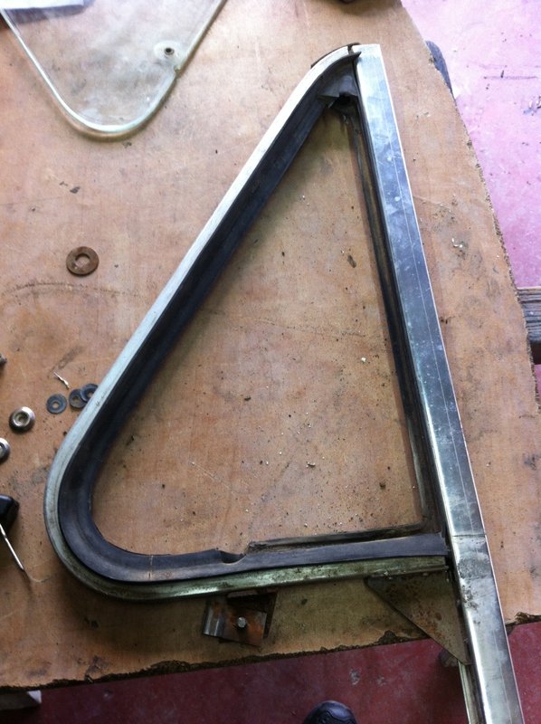

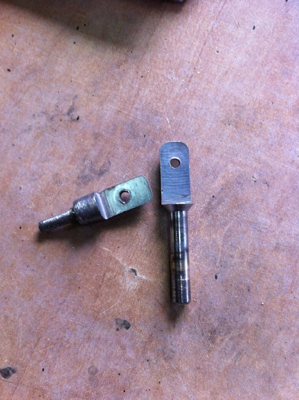

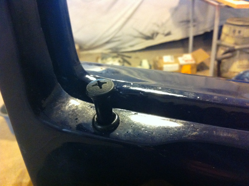

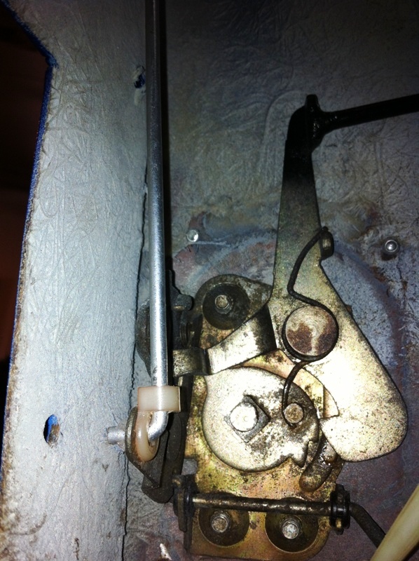

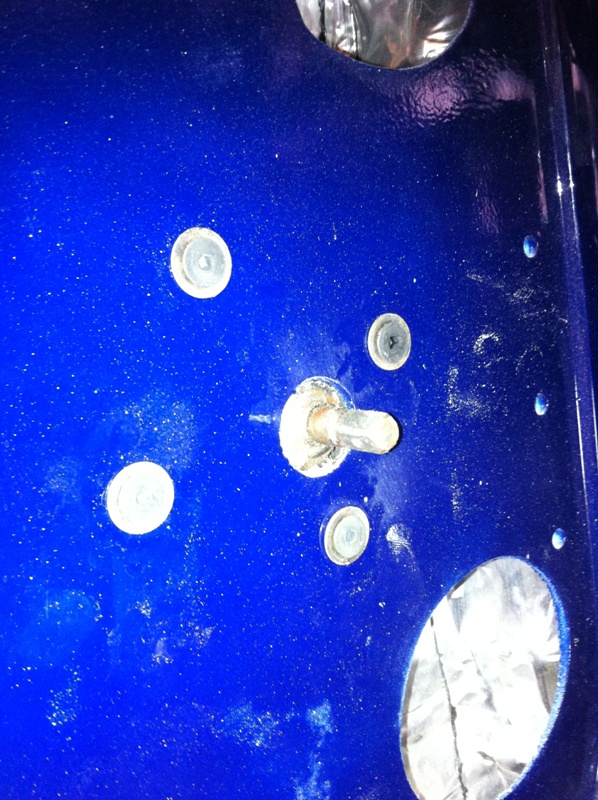

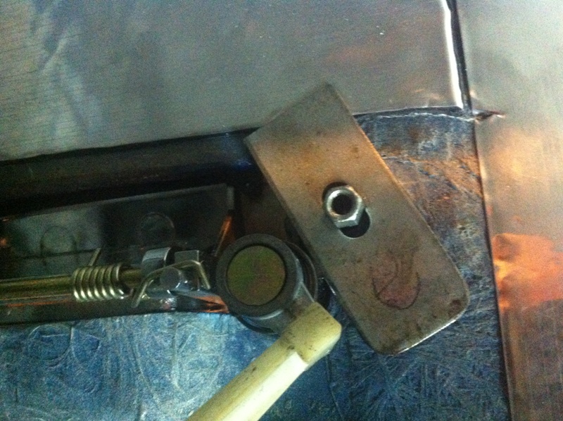

אחרי שסיימנו את שלב הידית החיצונית ומנגנון הנעילה, אפשר להמשיך. לפי הסדר כמובן... 1. הראשון בתור הוא מנגנון הרמת החלון. הברגים הבעייתים המקוריים עבור מברג שטוח הוחלפו בברגי עם ראשי אלן. 2. הרכבת ידית זמנית ובדיקה: המנגנון (שנוקה, סודר וגורז מבעוד מועד), עובד כראוי. 3. עכשיו אפשר להרכיב למקומו את החלון המשולש. 4. מבפנים אפשר לראות מדוע יש לחבר קודם לכן את מנגנון הידית ורק אחר כך את החלון המשולש. אגב, חדי העין ישימו לב בתוך מסגרת החלון, ישנו המוביל שלו. המדובר במוביל חדש לגמרי, זהה למקורי, אותו קיבלתי במקרה "בירושה". 5. מסגרת החלון מעוגנת בצד התחתון באמצעות ברזל זווית לדלת. 6. וזה מוביל החלון מהצד השני. בחלק התחתון הורכב מעצור חלון חדש. 7. אותו מוביל - קצת יותר מרחוק. 8. המוביל מהודק למקומו לדופן הדלת, כאשר בין השניים (כך במקור) פיסת עץ. אחרי שלושים ושלוש שנים, מצאתי לנכון להחליף את העץ הישן בחדש... ברגע אפשר לראות את מנגנון הדלת והחיבורים בין הבריח לידית. -

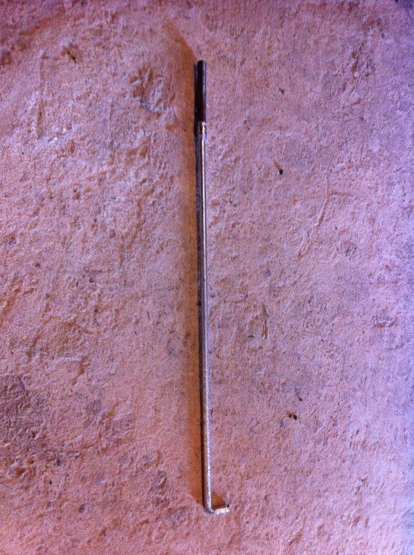

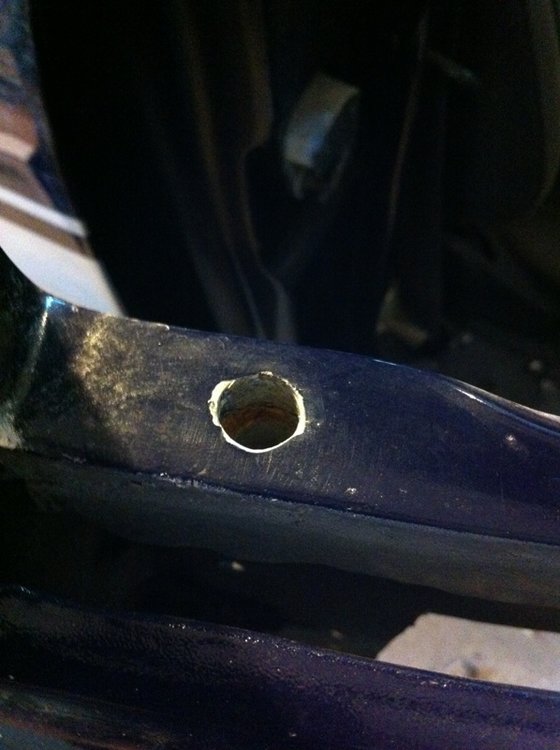

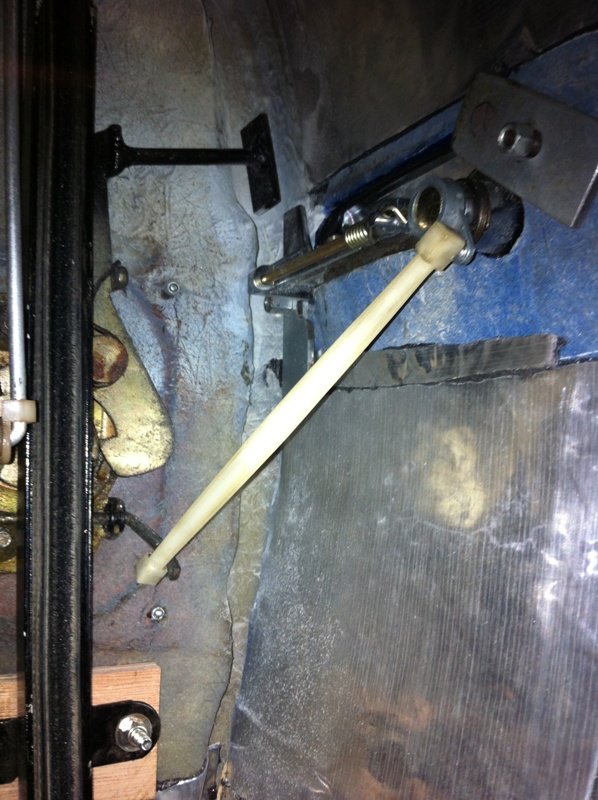

הדלתות ומה שבקרבן - זה ללא ספק החלק המורכב ביותר במכונית. כל כך הרבה חלקים מרכיבים את הדלתות הללו ויותר מאשר החלקים עצמם, הסדר הנכון של ההרכבה הוא מה שחשוב. כי יש דברים שלא ניתן להרכיב בשלב מוקדם מדי או מאוחר מדי. לקח לי לא מעט זמן בכדי לפענח את הסדר הנכון בדלת הראשונה, כולל איזה מוט ברזל קטן שהשארתי לסוף ובסוף התברר שהוא צריך לבוא דווקא בהתחלה... למזלי, מצאתי קיצור דרך והצלחתי להרכיב אותו למקומו מבלי לפרק את כל מה שעשיתי. לפחות בדלת השניה, אז לקח הרבה יותר מהר. אז עכשיו הגיע תור כפתורי הנעילה הפנימיים: 1. טבעת הקישוט שמורכבת סביב כפתור הנעילה הפנימי. 2. וזה החור בו מורכבת הטבעת. עקב שכבות הצבע שנוספו, הקדח הצטמצם כמעה, אז מקדח במידה הנכונה החזיר את המצב לקדמותו. 3. וכך זה נראה עם הטבעת מורכבת במקומה. 4. ואלו הם כפתורי הנעילה. 5. וזה המוט המחבר בין הכפתור למנגנון הנעילה במכלול הבריח. המוט נוקה ונצבע מחדש. 6. כאן ניתן לראות את אותו מוט מדובר מגיע מכיוון הכפתור למעלה, מתחבר למנגנון הנעילה ומאובטח למקומו. 7. וזהו! כל שנותר הוא להרכיב את הכפתור. ככה זה נראה במצב פתוח... 8. וככה במצב סגור. -

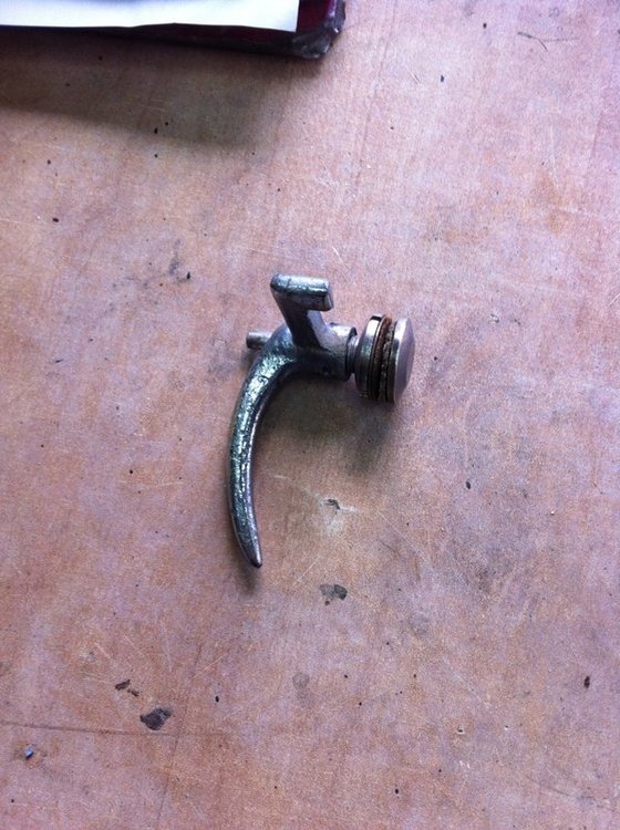

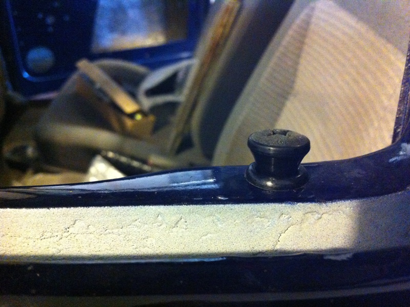

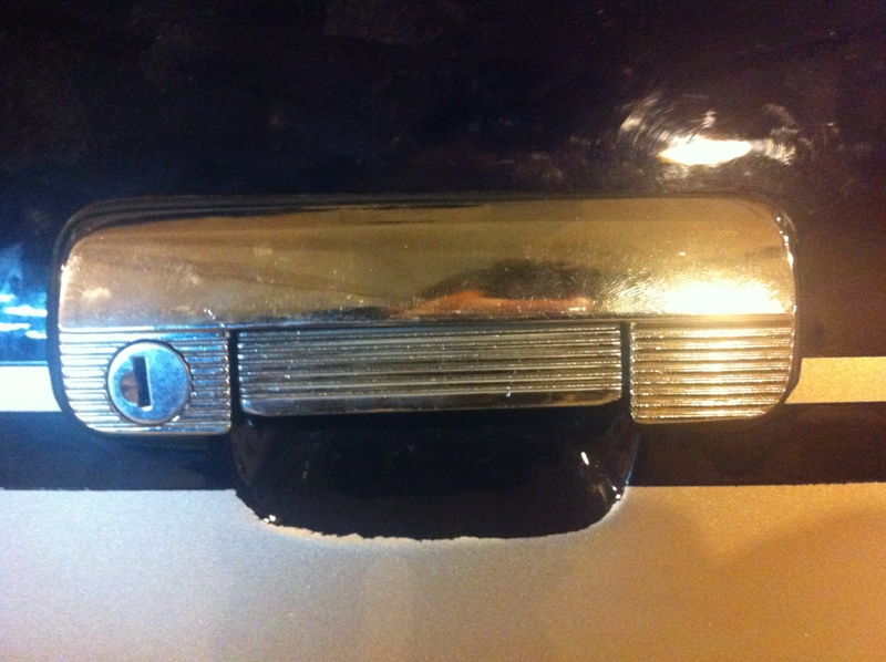

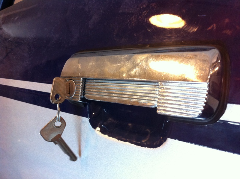

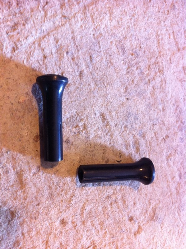

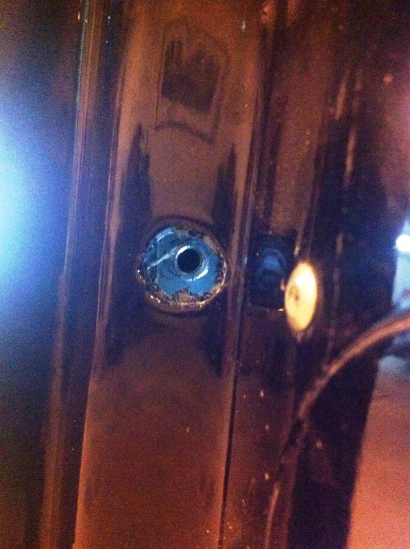

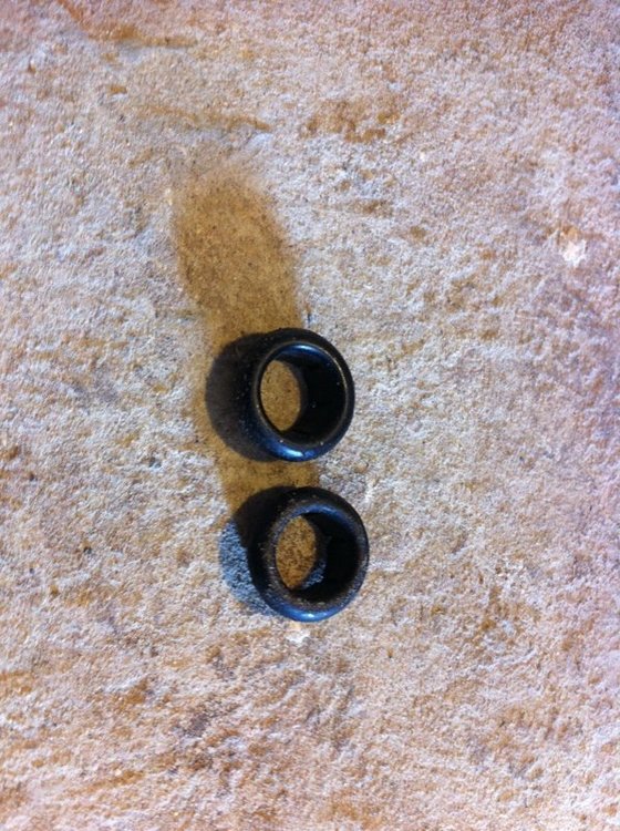

מסתבר שאין לי את תמונות הרכבת החלונות המשולשים, אז נמשיך הלאה. לידיות הדלתות. הנה: 1. לשמחתי הצלחתי לאתר באי.בי (בעזרת "ליד" מחבר פורום) גומיות חדשות לידיות הדלתות. הן הגיעו ממש ימים ספורים לפני הרכבת הידיות לאוטו. 2. וזו אחת הידיות. האחת - חדשה לגמרי. השניה - משומשת במצב טוב. הידיות הועברו בזמנו להתאמת מפתח זהה עבור שתיהן. 3. ככה נראית הידית על גבי הדלת. 4. וכך מהצד השני. במקור, היו מושתלות בתוך הפיבר פיסות מתכת קטנות שבאמצעותן היו מהדקים את הידיות לדלת. אלא שכתוצאה מחיסכון בעלויות בשעתו, או קוצר ראיה קדימה, פיסות המתכת הללו לא חוסנו כנגד חלודה ועם השנים הן... החלידו. החלידו, התנפחו ומסיבה זו ניתן לראות כמעט בכל הרומים את ההתנפחות הזו. אנחנו שינינו את שיטת ההידוק וויתרנו על פיסות המתכת המושתלות בפיבר. האזור מולא ועובד מחדש, נקדחו חורים מתאימים ו... 5. נוספו פלטות הידוק רחבות ומסיביות יותר, שמולבשות על הדלת מבפנים, כך שהן מוסיפות חוזק ומונעות תלישה של הידית בקלות. 6. בעקבות השינוי באופן החיבור של הידית לדלת, הגישה להידוק האום השמאלי בדלת השמאלית, נהפך לבלתי אפשרי. לפיכך, קדחתי חור בדופן הדלת הפנימי, על מנת לאפשר גישה קלה לאום. אפשר לראות את האום הזה מציץ דרך החור שנקדח. 7. וזהו הפקק שהותאם לחור הזה שנקדח. 8. וזוהי הידית בגמר העבודה. עכשיו צריך לחזור על כל התהליך בצד השני ולסמן עוד V ברשימה ההולכת ומצטמצמת. -

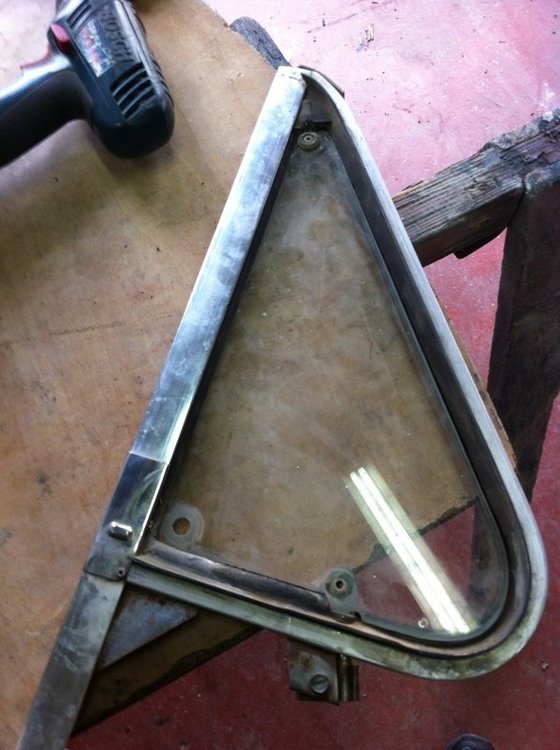

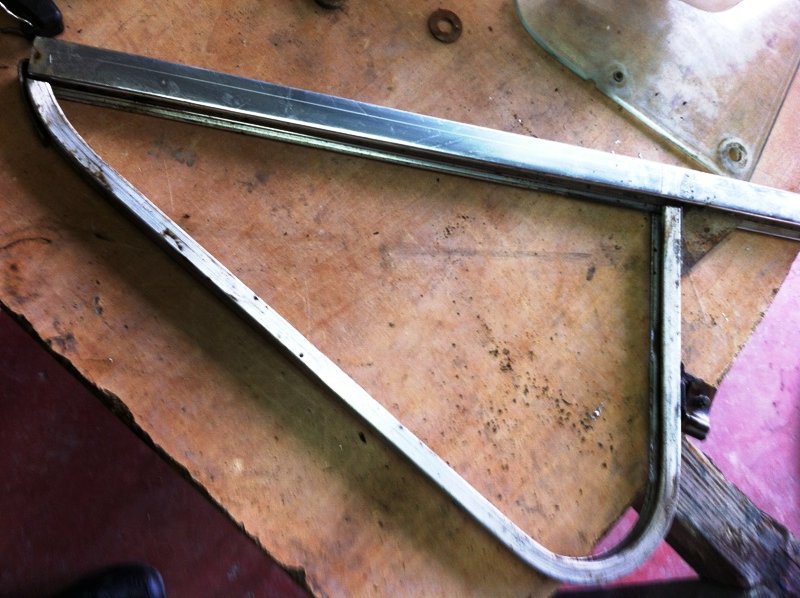

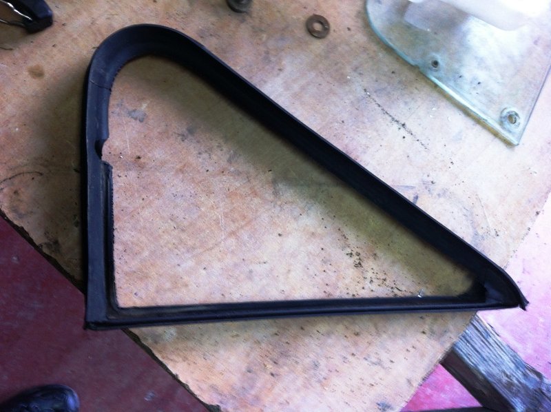

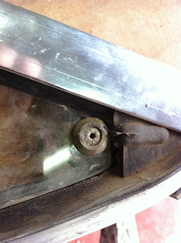

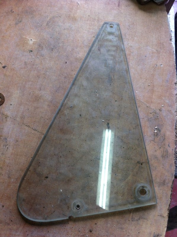

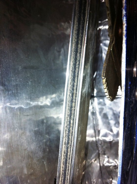

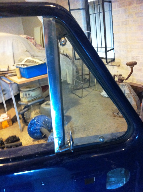

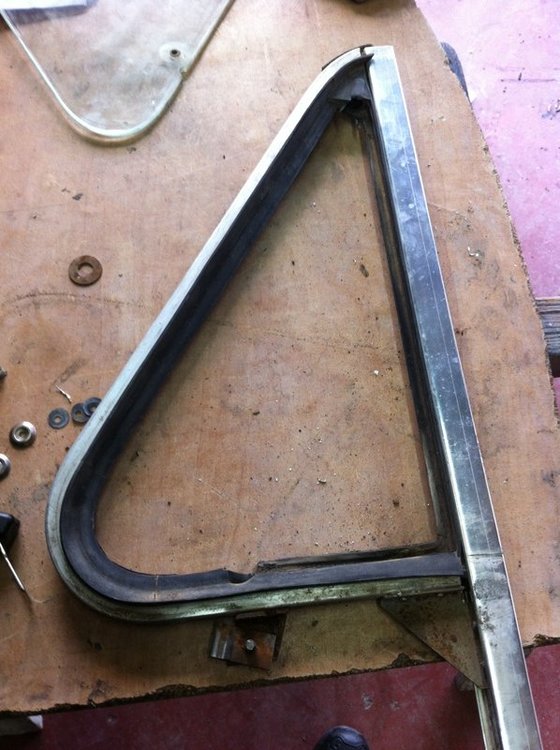

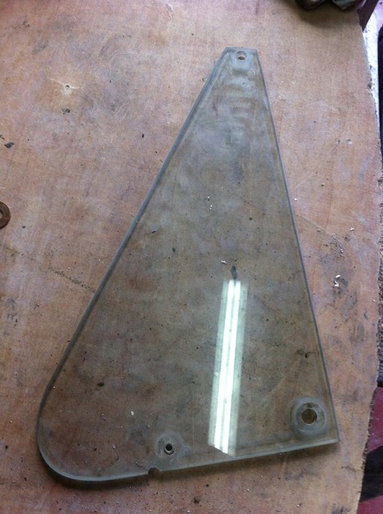

החלון המשולש נועד במקור עבור האפשרות להכניס אוויר פנימה בעת נסיעה במכונית לא ממוזגת. אבל הטנדר שלי ממוזג, אז הם ממש מיותרים. מה גם שלא מצאתי גומיות חדשות עבור החלונות הללו, כמו גם סוגר אחד ששבור. הלוואי והייתי יכול להעיף את החלון הזה ולהחליף אותו במנגנון מתאים שיאפשר חלון ראשי גדול על פני כל מסגרת החלון - כמו במכונית חדשה. אולי בעתיד. מאחר שלעת עתה אני תקוע עם החלונות הללו, אולי מוטב שאסדר אותם. אז הנה זה בא: 1. החלון המשולש עם המסגרת שלו - לפני הפירוק. 2. החלון עצמו מקובע למקומו באמצעות... שני ניטים! פשוטים ורגילים. 3. אחרי הקידוח של הניטים, מתקבלים את המסגרת והגומיה בלבד... 4. ואת החלון בנפרד. 5. אז ממשיכים לפרק ומוציאים גם את הגומיה - מה שמשאיר לי את האפשרות לנקות את המסגרת, לראשונה מאז הורכבה על האוטו לפני 33 שנים. 6. כך ניתן לנקות גם את הגומיה עצמה ואת שרידי הצבע הלבן בו נצבע האוטו. 7. זה סוגר אחד תקין. של צד שמאל של האוטו. השני, הימני, שבור. אם למישהו יש אחד כזה בבית שהוא לא צריך - אשמח לקנות אותו. 8. ואלו הם הצירים של החלון המשולש. גם אותם ניתן לנקות כהלכה, לפני ההרכבה המחודשת. צריך לבער חמץ - אז נמשיך אחר-כך... -

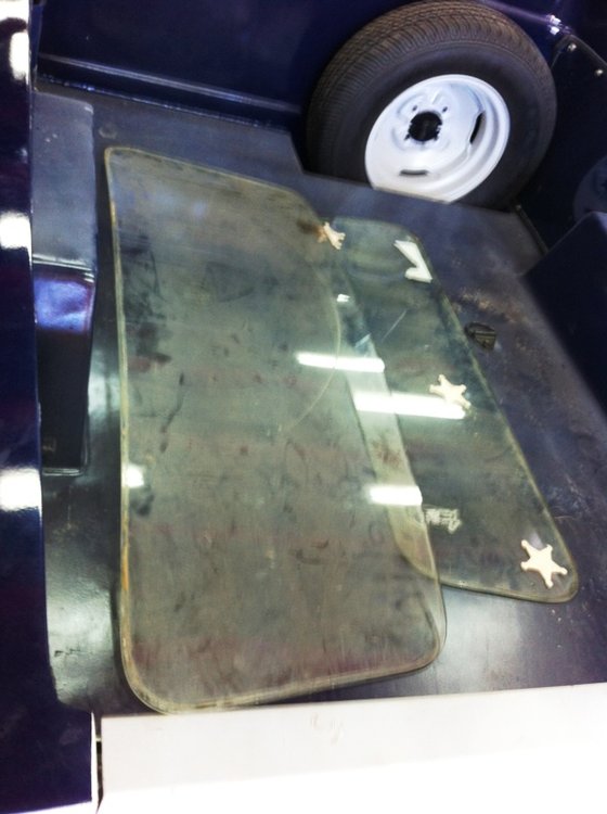

נשמע מעניין. אזכור את הנקודה הזו בהגיעי לשלב הריפודים. תודה! השמשה הנ"ל היא המקורית והיא שרוטה ומעצבנת. הסיבה שהיא חזרה למכונית היא על מנת לקצר תהליכים לטסט. השמשה הקבועה שתחליף אותה בבוא העת, חדשה לגמרי ומעולם לא הורכבה. ונשאלת השאלה: איך באמת מלטשים זכוכית? -

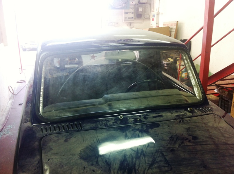

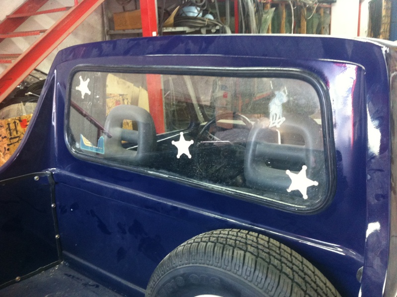

עברו כמה שעות, ונקראנו לחזור בחזרה, על מנת לקחת את הטנדר מהזגג. אני מודה שקצת התרגשתי. לראות את האוטו הזה עם חלונות - זה משהו שלא ראיתי כל כך הרבה זמן! איזה כיף... זה גם משנה לחלוטין את הצלילים שנכנסים לתא הנוסעים ומבודד אותם הרבה יותר טוב. ואין כמו מראה עינים. 1. את השמשה הקדמית עוטפת גומיה חדשה וטריה. 2. איך העיצוב של האוטו מתחיל לקבל צורה בזכות השמשה... 3. כמובן שגם החלון האחורי הורכב. הכוכבים - לא ישארו לאורך זמן... 4. ואת זה דווקא כן הייתי מעוניין לשמור לאורך זמן. המדבקה המקורית של רום כרמל. זהו! האוטו עולה על העגלה וחוזר לסדנה של ינאי. החלטתי שאין טעם להחזירו לשפיים מאחר ואת הטסט הראשון הוא יעבור כאן, באזור חדרה. אז את שארית המטלות אעשה כאן, כי מכאן ועד הטסט - זהו מרתון: סיום שיפוץ מכלולי דלתות, הרכבת מכלולי דלתות, ידיות חיצוניות, הרכבת מגבים, שבכה קדמית ו... אם לא שכחתי משהו, אז... טסט! בינתיים - חג שמח לכולם. -

והוא שאמרתי: ״הרכבת שמשות ברום כרמל היא פחות או יותר הדבר האחרון שאמור להיעשות. אחרי ריפודים. אלא שרק אז יהיה אפשר לנסוע לטסט. וזה אומר שכל הסעה של האוטו עד למועד זה צריכה להיעשות על גבי נגרר. זאת ועוד: המדובר בפרוייקט שיפוץ ממושך ומורכב ועם המון סימני שאלה ובעיות שעלולות לצוץ. יהיה זה די מבעס, לדוגמא, להרטיב את הריפודים או ללכלך אותם כתוצאה מאיזו בעיה שצצה בשלב ההרצה ותיקון הריג'קטים. לפיכך, החלטתי על קיצור דרך. שלב הריפודי ידחה לעת עתה. נדלג עליו ונשאיר אותו לשלב בו האוטו כבר ייסע ובתום שלב "יישור הקו", אוכל לנסוע לרפד וגם לחזור ממנו בנהיגה, ללא צורך בנגרר״. ריפוד הגג אכן משתפל לעבר הקורות A ו-B עד לקו המותניים של המכונית. עבור הריפודים האלו בקורות אצטרך שוב לפרק שמשות בבוא העת. מסיבה זו לא היה איכפת לי להרכיב לעת עתה את השמשה הקדמית והשרוטה. היא ממילא יורדת. -

הרכבת שמשות ברום כרמל היא פחות או יותר הדבר האחרון שאמור להיעשות. אחרי ריפודים. אלא שרק אז יהיה אפשר לנסוע לטסט. וזה אומר שכל הסעה של האוטו עד למועד זה צריכה להיעשות על גבי נגרר. זאת ועוד: המדובר בפרוייקט שיפוץ ממושך ומורכב ועם המון סימני שאלה ובעיות שעלולות לצוץ. יהיה זה די מבעס, לדוגמא, להרטיב את הריפודים או ללכלך אותם כתוצאה מאיזו בעיה שצצה בשלב ההרצה ותיקון הריג'קטים. לפיכך, החלטתי על קיצור דרך. שלב הריפודי ידחה לעת עתה. נדלג עליו ונשאיר אותו לשלב בו האוטו כבר ייסע ובתום שלב "יישור הקו", אוכל לנסוע לרפד וגם לחזור ממנו בנהיגה, ללא צורך בנגרר. אם כך, קדימה לזגג! 1. שלב ראשון מוציאים מהאיכסון את השמשה הקדמית והחלון האחורי ששכבו להם יתומים שנתיים וחצי. 2. לפני שמרכיבים שמשות, מחזירים מחדש למקומם והפעם באופן סופי את מנגנוני המגבים וכן את המתז המים של השמשה. 3. עכשיו אפשר להעלות את הטנדר (שוב...) על גבי הנגרר. הפעם לכיוון הזגג בחדרה. 4. המקום נבחר מהסיבות הבאות: קרוב לסדנא של ינאי, שהייתה מקום משכנו הזמני של האוטו; הוא כבר עשה את האוטו של רענן, אז אנו יודעים שיש לו את הגומיות הדרושות. 5. ולמרות שמשה קריזיונר ולא מהסס לסלק לקוחות שבאים לו לא טוב בעינים, מסתבר שהוא מפחד מהאחות של רענן, אז היא זו שהתקשרה אליו להגיד שאנו באים... 6. רציתי להישאר לראות את שלב ההרכבה, אבל רענן הבהיר לי שלא כדאי, אלא אם כן אני רוצה זגג אחר... אז נאלצנו לנטוש... המשך יבוא. -

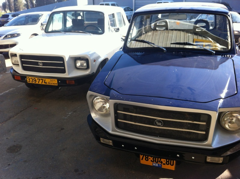

לא כרמל, אלא רום כרמל. בעקבות ביקור של חברי פיברקלאב אצל ישראל והצעת עזרה עם חלקים שהיו חסרים לו, הורדה הרום מגג הקונטיינר למטרת שיפוץ על ידי הצוות של ישראל. נקווה לראות גם אותה חוזרת מתישהו למצבת הפיבריות על הכביש.
