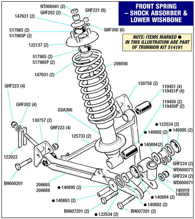

ישראל, תודה על הטבלה המצורפת. אם תביט בתמונה הראשונה, תראה (או תאמין לי בהקשר הזה) שהברגים הללו הם ללא ראש. הם למעשה מרותכים לתושבת המשולש - כך במקור - וזו הסיבה שקראתי להם גוז׳ונים. לפי הסימנים הקיימים - אין איתם בעיה. והחשש לא היה גזירה, אלא הרס ההברגות, כפי שאכן קרה באום שפתח המכונאי במכון וגם סגר אותו כנגד התנגדות המתלה. מאחר שהכריכות באום הזה נהרסו כתוצאה מכך, החלטתי ליתר ביטחון לשים שני אומים בכל אותם מחברים. לפני הידוק האומים השתמשתי בקלמרות, על מנת למנוע מהתושבת לצאת ממקומה ואת הצורך של האום ולמתוח אותה בחזרה למקומה. לסיכום, החשש הוא עמידות הכריכות ולא עמידות הברגים. יחד עם זאת, בהחלט יתכן שהאומים שהיו - לא התאימו למשימה. אחקור את הנושא יותר לעומק בהמשך. -

כאשר עשיתי כיוון גלגלים במכון והיה צורך להוסיף "שימסים", בין תושבות המשולש התחתון לבין השלדה, נוכחתי לדעת איזה עומס מופעל על אותו אום מסכן, שאמור להחזיר את התושבת ולכן גם את המשולש במקומו. לפיכך, ומאחר שהדבר אפשרי - קיבלתי החלטה: להרכיב אומים כפולים. בדיוק כפי שיש במקור בברגים שמחזקים את מסרק ההגה למקומו. אז הנה שיעור קצר במערכת המתלים של הרום, ששייכת במקור לטריומף הארלד וספיטפייר ואשר נעשה בה שימוש גם בכמה דגמים של לוטוס בסוף שנות השישים ותחילת שנות השבעים. בבקשה: 1. תושבות המשולש הן אלו המסומות בעיגול בתמונה זו. 2. כאן ניתן לראות אותן מורכבות מחדש למקומן אחרי הצביעה. 3. ובצורה הזו, המשולש מתחבר לאותן תושבות. 4. בשרטוט הזה ניתן לראות את תצורת ומבנה המתלה הקדמי של הרום. סליחה... של טריומף. 5. והנה המכלול מורכב בשלמותו. 6. וזה האום המדובר. כפי שניתן לראות, יש מספיק הברגה על הגוז'ון, על מנת להשתמש בעוד אום. 7. וככה זה נראה: אום רגיל בחלק התחתון, אליו מהודק אום נוסף, מסוג ניילוק. אמצעי בטיחות נוסף בכדי למנוע צרות... -

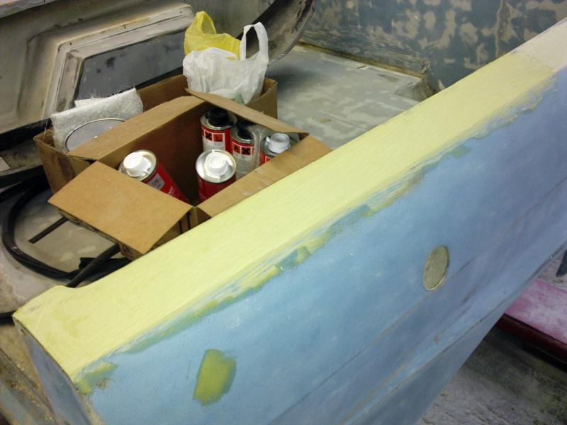

ועכשיו נמשיך מהנקודה בה עצרנו: 9. אלא שהסיוט לא נגמר... אחרי שתמו ההכנות על הבודי, נשארו השיופים על הדלתות ומכסה המנוע, עניין שנמשך עד ל-11/2... 10. במקביל, בתאריך 10/1/11 החל שעיה הפחח להכין את הבודי לצביעה. סיפור שארך (כמובן לא באופן רצוף) כשלושה שבועות. 11. בתחילת פברואר החל ראסם הצבעי להכין את האוטו לצביעה. מאחר ועבודת ההכנה של שעיה הייתה טובה, ב-3/2 נכנס הבודי לתנור הצבע, על מנת לעבור שכבה ראשונה של פוליאסטר. ולאחריה - שיופים, ביקורת ותיקונים נוספים. תמונות משלב זה - בהמשך. 12. בתאריך 14/2/11, עבר הבודי שכבה שניה של פוליאסטר. ולמחרת היום - צביעה בגוון (שהיה אמור להיות) הסופי של תא המנוע. 13. מכאן והילך, העסק היה צריך להתגלגל במהרה: צבע יסוד, הרכבת הבודי על השלדה, הרכבה של שאר חלקי הבודי, צביעה וכדומה. בקצב בו התקדם השיפוץ בעת ההיא, נראה לי שאפשר היה לסיים את השיפוץ תוך חודשים ספורים. אלא שבאותו השבוע בו נצבע תא המנוע, קיבל השיפוץ טוויס בעלילה... החלטנו להרכיב על טינה מזגן... 14. התעסקות עם המזגן - זה אומר לבנות את התשתית מאפס. ומאחר שהתעקשתי על יחידת המיזוג המקורית של דייהטסו טריוס על כל חלקיה, זה לקח המון זמן! כמה זמן? ביחד עם העבודה על צמת החשמל, הכנות נוספות ושינוי צבע תא המנוע, עברו להם עוד חודשיים וחצי... 15. בתאריך 3/5/11 הגיע היום בו שודכו מחדש הבודי והשלדה. אבל על כך בפעם הבאה... והפעם, התמונות של סעיף 11: 1. עבודות המילוי, היישור והתיקון היו היקפיות למדי. 2. במיוחד בחלק האחורי של הכנפיים, שם שכן בשעתו ארגז מתכת כבד. 3. ראסם הצבעי מכין את הבודי וממלא חורים זעירים. 4. בתום השלב הזה, מוכנס הבודי לתא הצביעה. 5. וסוף-סוף, שכבת הפוליאסטר הראשונה מותזת על הבודי. 6. כאן, בתא המנוע. 7. בתום ההתזה. 8. ועכשיו צריך לשייף את הכל, ולהתחיל מהתחלה... -

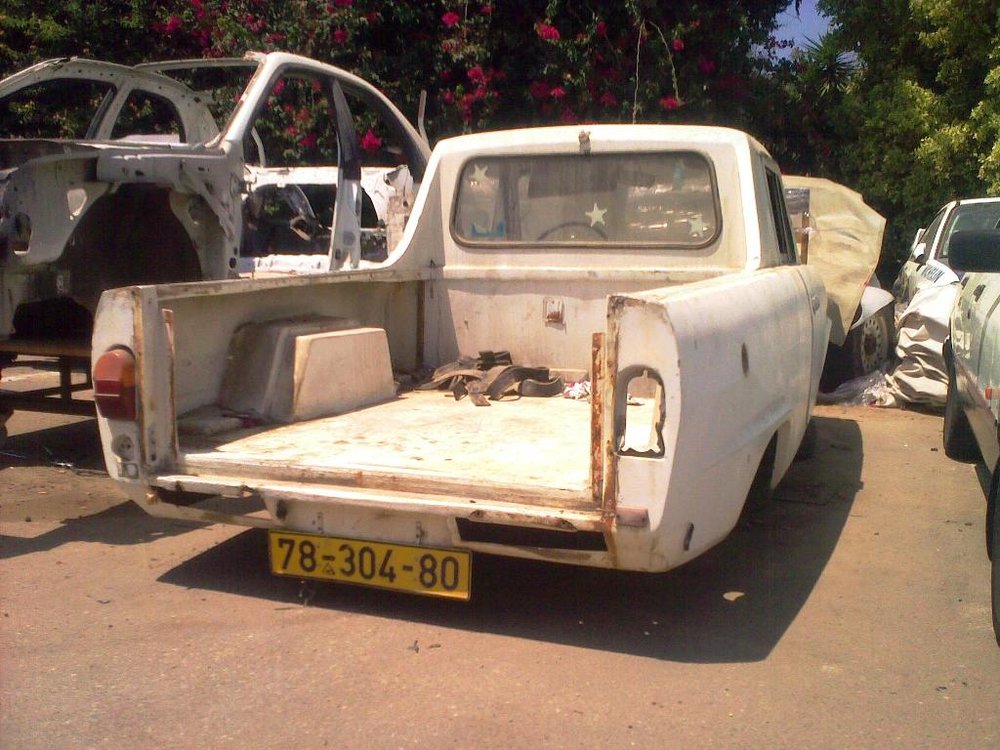

רגע לפני שנמשיך - עוד אנקדוטה: סקירה של שלושת השנים האחרונות ובחינת משך הזמן בו לקח כל דבר מלמדת דבר מעניין. 1. האוטו הגיע לרשותי ב-9/6. שלושה שבועות לקח לי למצוא תורמת חלקים (עוד טנדר זהה) ועוד שלושה שבועות לסיים ולהסדיר את נושא הרישיונות והעברת הבעלות של טינה. 2. עוד שלושה שבועות לסיים את השיפוץ החלקי שביצעתי למנוע (אנחנו כבר בתאריך 12/8 - חודשיים בלבד מתחילת התהליך). 3. עשרה ימים מאוחר יותר, ואנחנו אחרי השלמת תיקון תיבת ההילוכים, פירוק ושיפוץ מערכת הבלמים. 4. בתאריך 23/8/10, נפלה ההחלטה: מפרקים בין הבודי ולבין השלדה! סיפור המעשה כבר סופר, אז עכשיו רק אוסיף שהעבודות על השלדה ארכו קצת יותר משבוע ימים. ממש כלום בשיפוץ שנמשך כשלוש שנים. 5. מאחר וזו הייתה תקופת חגים, הקדשתי את הימים הפנויים לניקוי וצביעה של חלקים, שחלקם חיכה אח"כ חודשים ארוכים בתוך קופסאות, עד להרכבה מחדש. 6. רק בתאריך 10/10/10 (תאריך מיוחד, אין ספק...), חזרה השלדה מניקוי החול והצביעה. עד אז הושלמה הכנת כל החלקים המיכניים האחרים, ויתרת הימים הוקדשה לפירוק של כל האביזרים והחלקים שנשארו על הבודי, לקראת העברתו למשכנו החדש במוסך "דרך השטח". מקום שיהפוך לביתי השני בשנתיים וחצי שיגיעו... 7. ממועד זה ועד 10/11/10 - בדיוק חודש ימים - ארכו ההרכבות ועד להשלמת הרולינג שאסי, מניע ובתיאוריה גם נוסע. 8. החלק המסויט של השיפוץ, זה שעד היום מעלה על פני עווית של כאב - היה השיוף של הבודי מכל הצבע. בחלק הזה נעשו גם תיקוני הפיבר הנחוצים ושאר ההכנות (על כך - בהמשך). משך הזמן בו נמשך התהליך: עד ה-30-12/10. קרוב לחודשיים. מאחר ואנו נמצאים ברצף הזמן בנקודה זו, נעשה הפסקה (לא פשוט לעבור על כל כך הרבה עמודים...) ונסקור את השלב הנוכחי. הנה התמונות: 1. חלק מתיקוני הפיבר היו בחלקו התחתון של המרכב. מאחר וקשה לעבוד על פיברגלס כלפי מעלה, השכבנו בעדינות את הבודי על צידו. הוא לא ממש כבד. 2. והנה החלק התחתון של המרכב לפני תחילת התיקונים. 3. ואותה הזווית, בתום שלב התיקונים וכן התזת זפת. 4. מי אמר שפיבר לא מחליד? פסי מתכת שהושתלו בפיבר (כאן לצורך עיגון הארגז) החלידו, התפוררו ובסופו של דבר הוצאו מתוך הפיבר והוחלפו במלואם. 5. הבודי לפני הפירוקים ולפני תחילת השיופים. 6. וכמובן שלא שוכחים מאמצעי ההגנה... 7. שלב השיופים, כאמור, היה החלק הכי קשה של הסיוט. סליחה, של השיפוץ... 8. אבל כמו כל דבר - גם הוא הסתיים בסופו של דבר... המשך יבוא. -

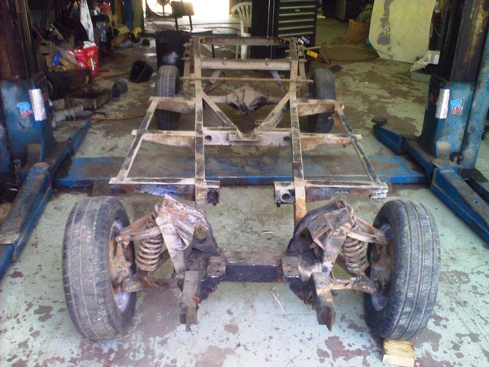

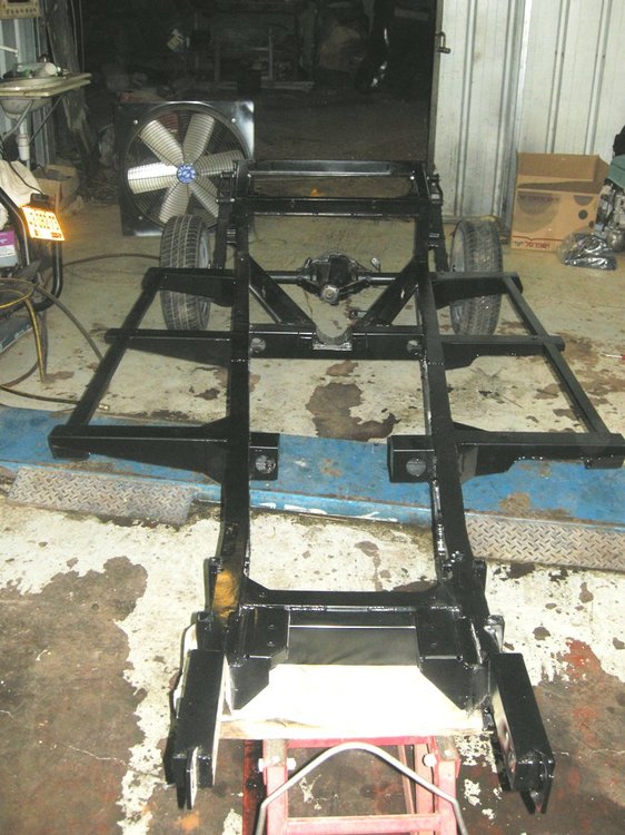

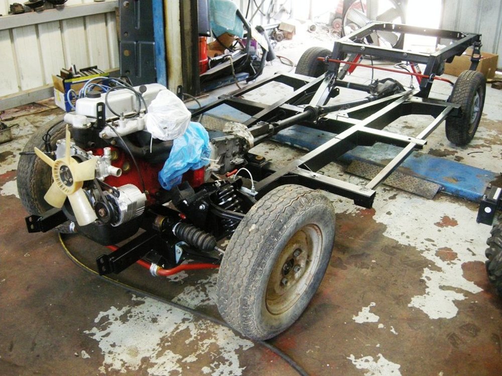

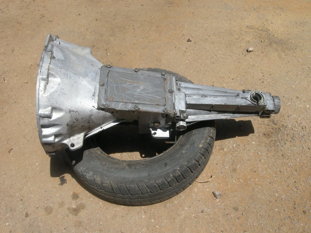

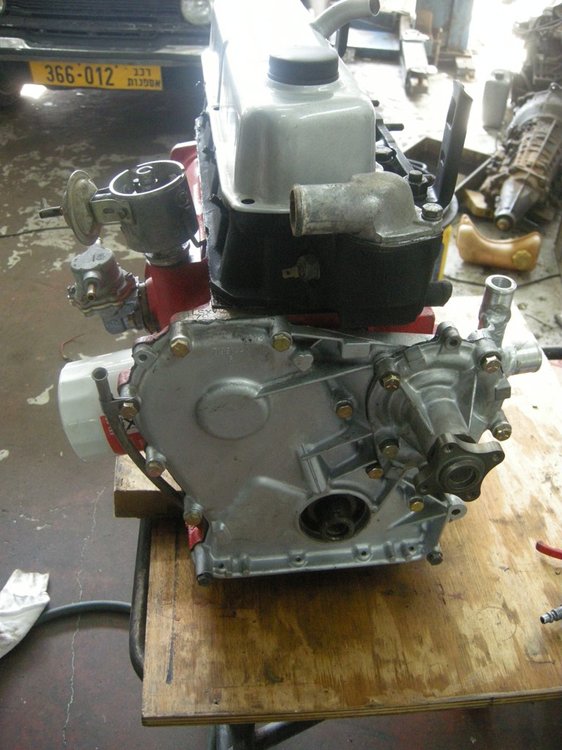

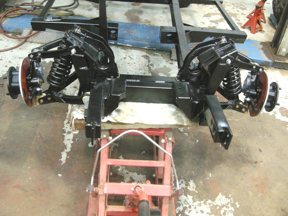

אחרי שהתיקונים על השלדה הסתיימו והיא פונתה לניקוי חול ומשם לצביעה באבקה, הגיע זמנם של כל החלקים שפורקו ממנה - לחזור אליה. בזמן ההיעדרות של השלדה מהמוסך, הם חודשו והוכנו להרכבה מחדש. בבקשה: 1. תיבת ההילוכים עברה ניקוי כללי, החלפת מיסב קדמי וכן מחזירי שמן. 2. המנוע פורק עד היסוד, עבר ניקוי יסודי ושיפוץ חלקי. 3. השלדה המחודשת, עם הסרן האחורי המחודש. 4. הרכבת מערכת המתלים הקדמים, מערכת הבלימה וההיגוי. 5. סתם בשביל להיזכר איך נראתה השלדה ביום פירוקה... 6. השלב הבא היה להרכיב בחזרה את יחידת הכוח. 7. גם הרדיאטור חזר למקומו, כמו גם מיכל הדלק, כך שניתן היה להניע את המנוע ולבדוק את כשירות המערכות. 8. כאן בתמונה, שצולמה כחצי שנה מאוחר יותר, ניתן לראות את מדחס המזגן שהותאם. המשך יבוא. -

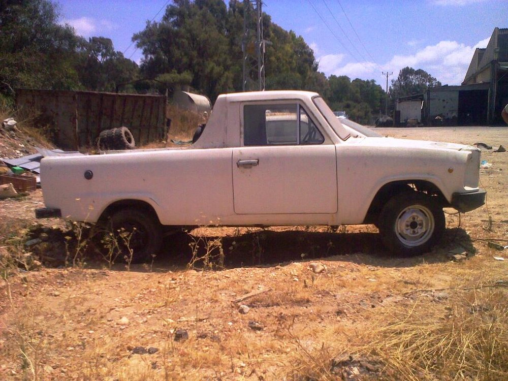

כן, המכונית הזו בהחלט קשורה אלינו. לא מדובר באותה מכונית הזו, אלא בנוספת שעומדת להיות משופצת על ידי יקיר מועדון פיברקלאב (שבינתיים לא נחשוף את שמו). אל תתן למראה המוזנח להטעות אותך: עם הידע שיש לנו היום, ומלאי החלקים העומד לרשותנו, להעמיד מחדש מכונית כזו על גלגליה, זה עניין פשוט יחסית ולא יקר בכלל. מניח שתוך זמן מה נראה את המכונית הזו נוסעת ומגיעה למפגשים. -

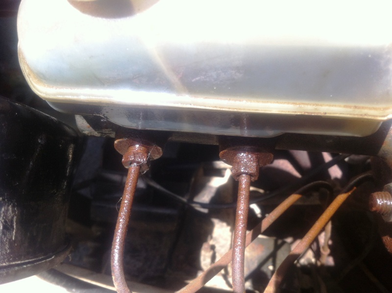

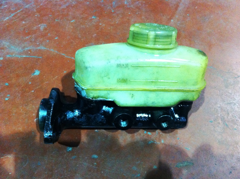

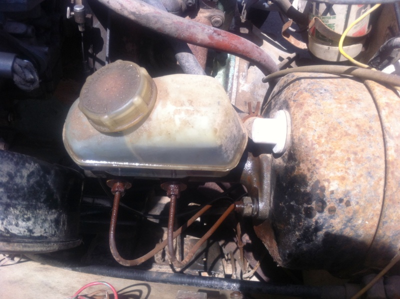

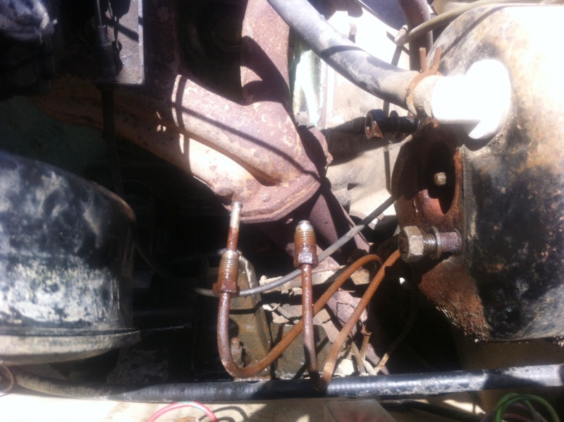

מחוייבויות קודמות מונעות התקדמות של ממש בשיקום הרום הזו, אבל צעדים קטנים דווקא כן נעשים. אותו רדיאטור סורר פורק ונשלח לתיקון וגם ישנה התקדמות קלה בגזרת מערכת הבלמים: מאחר שהמשאבה הראשית כאן שונה ממה שיש בשאר ה-1301, אין טעם לעשות הסבה למערכת הקיימת למה שהיה בעבר: מצריך שינוי בצינורות, שדווקא כעת מנותבים טוב מאשר במקור. זאת ועוד: נראה שמשאבת הבלם הראשית תקינה לחלוטין (המערכת מתפקדת), כך ששיפוץ בהחלט בא בחשבון. הנה: 1. הרום הזו במצב נסיעה של ממש. הנה, כאן, משתתפת בתצלום הקבוצתי שנערך לפני כמה שבועות. 2. הודות למלאי החלקים שברשותינו, אפשר היה להכין משאבת בלם משופצת, מבלי לפרק את זו שעל האוטו ובכך לחסוך זמן בבוא העת. 3. המשאבה המשופצת זהה לזו המורכבת גם אצלי. 4. אלא שפרט קטן נשמט מעינינו: המשאבה ב-81 שונה... 5. במשאבה הזו היציאה של צינורות הבלם היא מצד שמאל, ולא מימין - כפי שהדבר במשאבות האחרות שברשותנו. 6. אז אין מנוס, צריך לפרק את המשאבה הזו מהאוטו, על מנת לשלוח אותה לשיפוץ. 7. קדימה ל-"בנדרלי"... 8. בהזדמנות זו, גם הרדיאטור הסורר נשלח לתיקון... כאשר יגיעו החלקים בחזרה, מקווה שנמצא מספר ימים "לתת גז" על הרום הזו ולהכין אותה במהרה לטסט. המשך יבוא... -

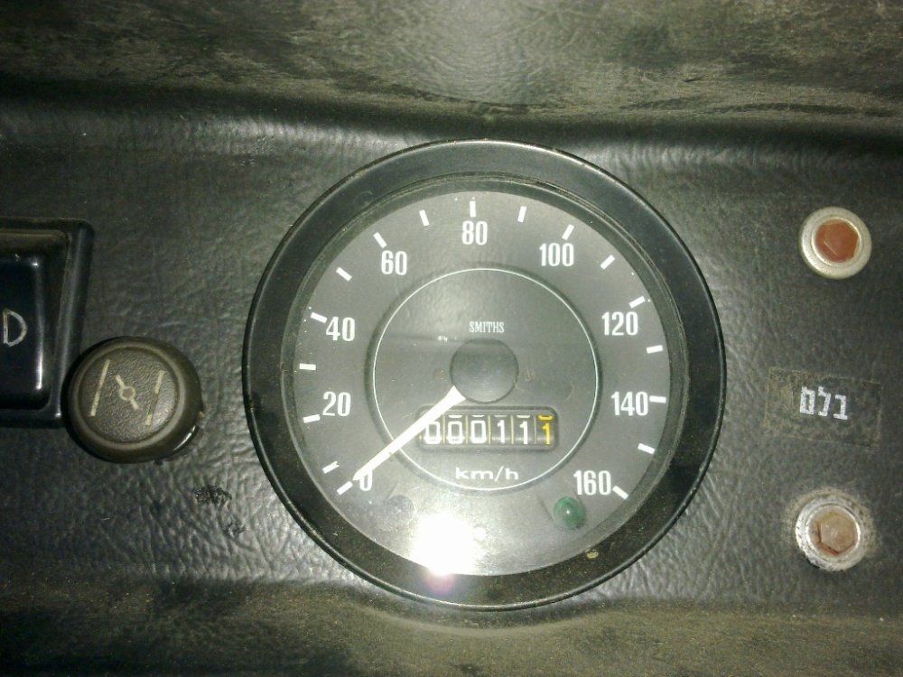

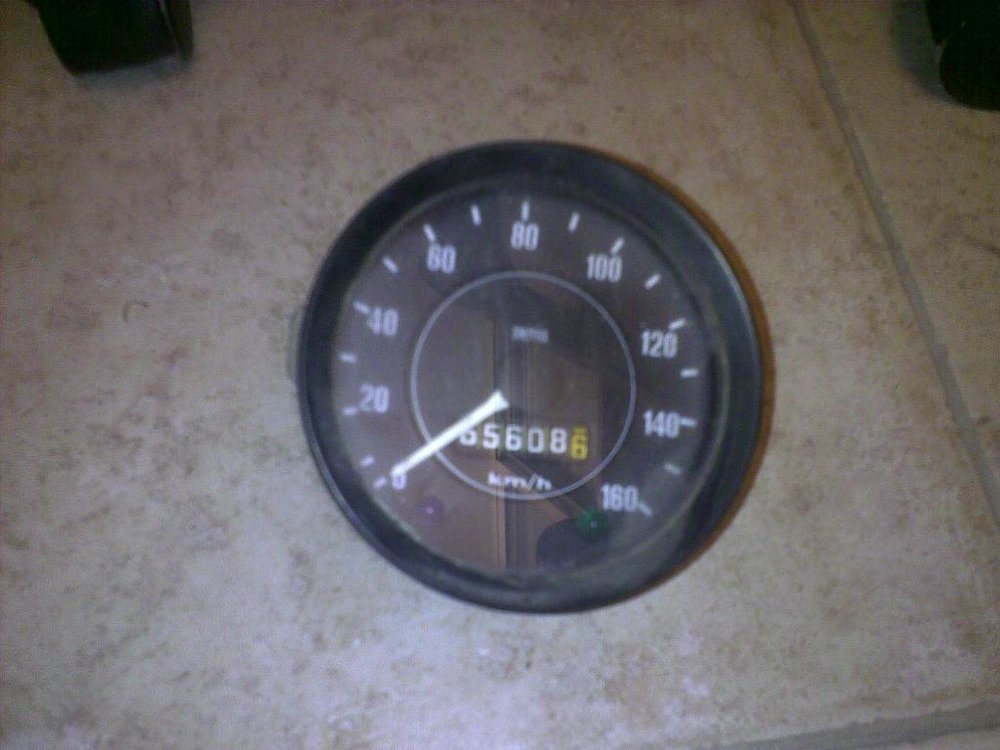

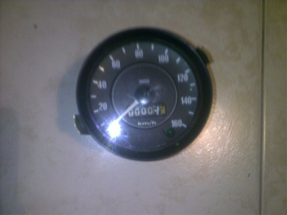

טינה חוגגת שני ציוני דרך בימים אלו. האחד: חגיגות אלפיים ק"מ ומחר: שלוש שנים מיום הגיעה אלי. אז את חגיגות השלוש שנים נשאיר למחר. בינתיים, נברתי בתמונות הישנות לרגל שינוי הקידומת במד המרחק. 1. ספטמבר 2010. מד המהירות מפורק מלוח המחוונים. לפני השליחה לאוו ספידומטרים לניקוי, איפוס ותיקון. 2. אוקטובר 2010. מד המהירות המתוקן, אחרי איפוס מונה הקילומטרים. 3. מרץ 2012. מד המהירות מורכב בלוח המחוונים, שלעצמו מורכב בחזרה בתא הנוסעים. 4. מאי 2012. אחרי חיבור כבל הספידומטר, הועלו הגלגלים האחוריים באוויר, המנוע הונע, ההילוכים שולבו והספידומטר נבדק (כולל, אל תספרו: עד מהירות של 150 קמ"ש...). אחרי אחד עשרה קילומטרים של נהיגה במקום, אפשר היה להמשיך הלאה... 5. יוני 2013, על המד 1,998 ק"מ. 6. דקותיים מאוחר יותר: חגיגות האלפיים (מצטער על איכות התמונה). 7. החגיגות לא נמשכו יותר מדי זמן והקילומטרים ממשיכים להתווסף... -
