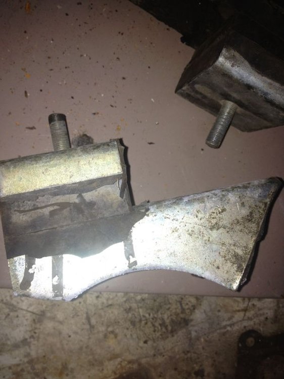

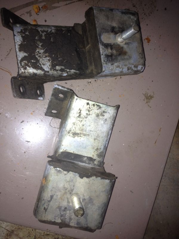

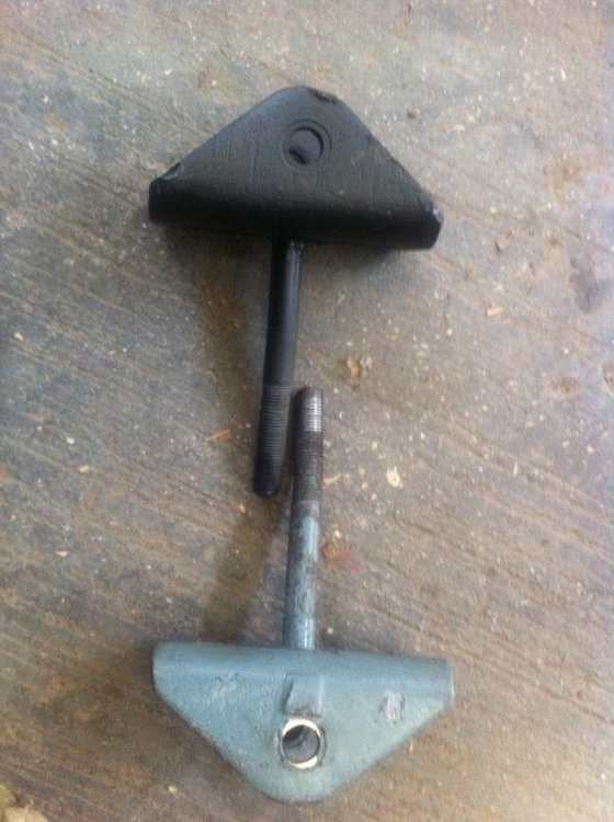

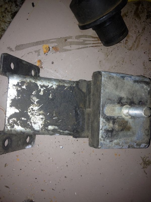

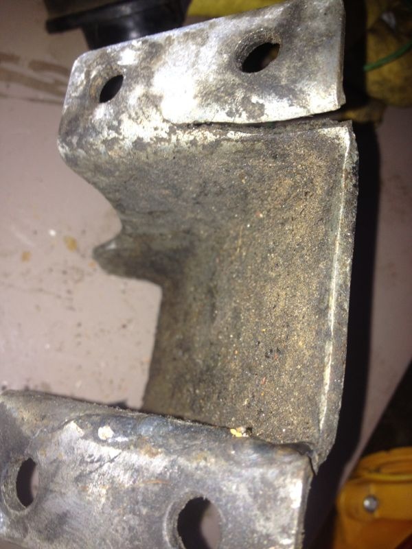

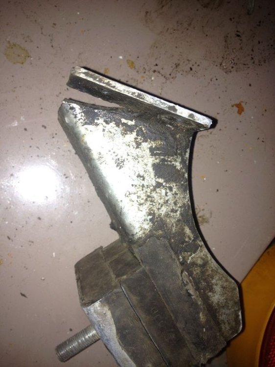

למי שתהה מה הבעיה עם תושבות המנוע ברום, הגיעו למחסן מספר דוגמאות שמספרות את הסיפור לבד. המדובר בתושבות שנראות במצב כמעט חדש ובכל זאת, סדוקות ושבורות, כך שהן ישמשו אותנו היטב בשלב הבא, בו "נלמד" את נקודת התורפה של התושבת ונבצע בה חיזוק הולם, שנקווה שיעשה את העבודה ויחזיק מעמד כמו שצריך. כמובן שנעדכן. בינתיים - תמונות: -

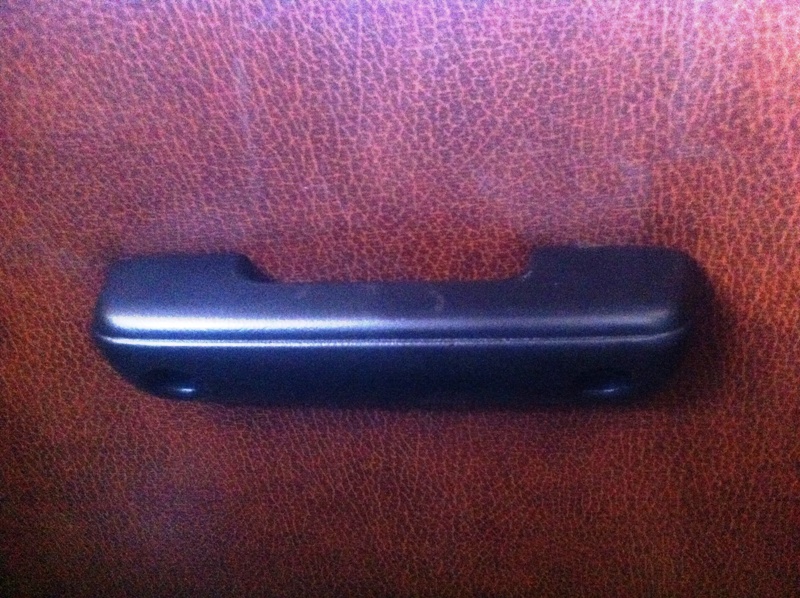

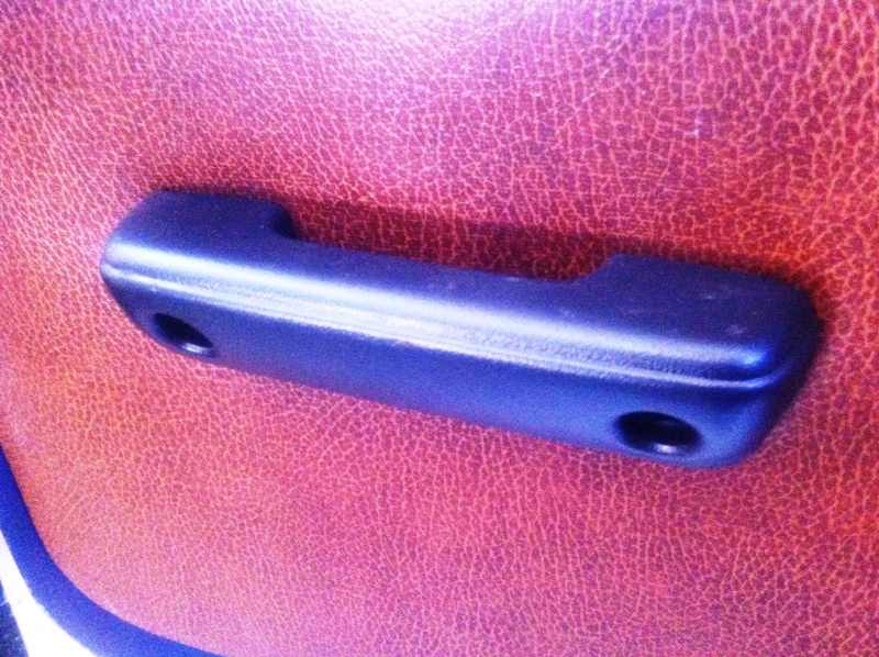

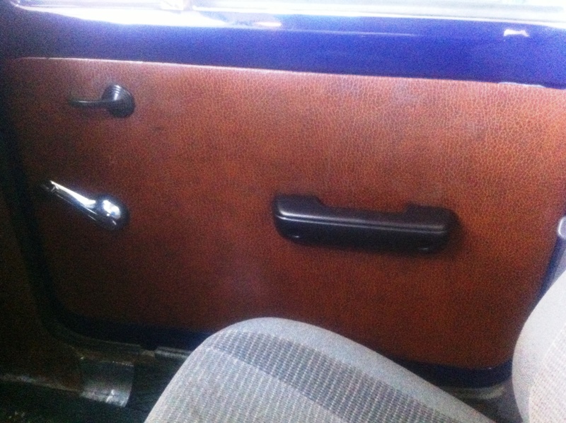

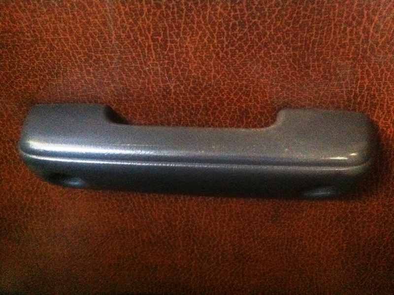

כידוע, מעבר לחלקי הריפוד ש... ירופדו, ישנם חלקי פלסטיק בתא הנוסעים, אותם צריך לצבוע. למשל, לוח המחוונים. לעת עתה, הכיוון הוא לבצע חיזוק ויישור לחלק העליון והחשוף של לוח המחוונים ועליו להדביק ריפוד ואילו שאר הלוח יצבע בשחור. גם הקונסולה המרכזית תצבע, כמו גם ידיות האחיזה בדלתות וכדומה. בעקבות כתבה שעשינו לתוכנית "טסט ראשון" על חומר שנקרא "פלסטידיפ" ועל השימושים המגוונים בו, כולל צביעת מכונית (ומה שנעשה בעקבות זה לוולוו...), החלטתי לעשות ניסוי על התזת החומר על ידיות האחיזה בדלתות, לקראת שלב הרפדות. התהליך הצביעה פשוט והיבוש מהיר וגם התוצאה הנראית לעין - יפה. אלא שכמה ימים של שימוש חשפו כי הצבע מתקלף בנקודת המגע עם האצבעות בחלק הפנימי של הידית. אנסה לעשות עוד ניסוי בנושא זה, אבל נראה כי החומר לא מתאים לשימוש בנקודות הבאות למגע ושחיקה רצופים, אלא יותר מתאים לכיסוי שטחים אחרים. כך או כך, ככה זה נראה: בתמונה הראשונה: הידית לפני הצביעה. בגוון כחלחל. בתמונות האחרות אחרי הצביעה. -

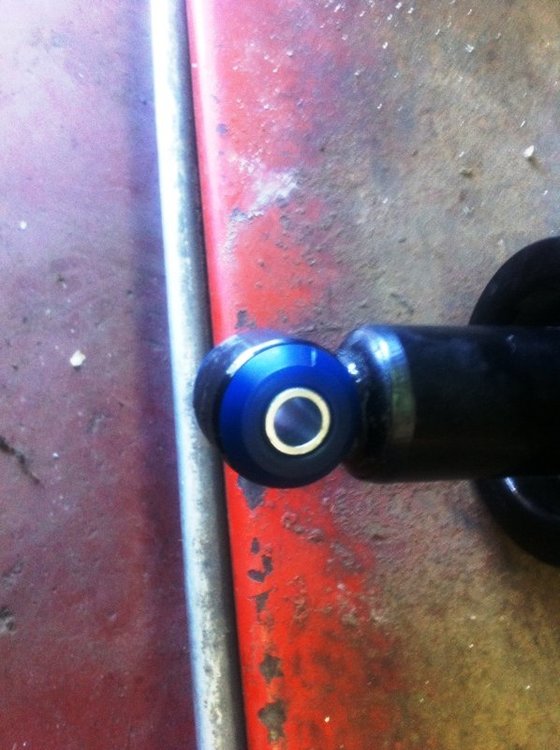

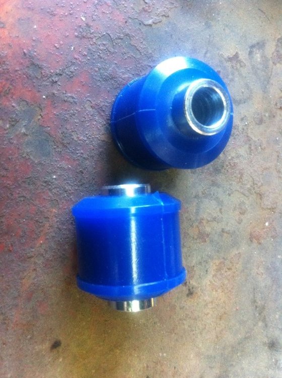

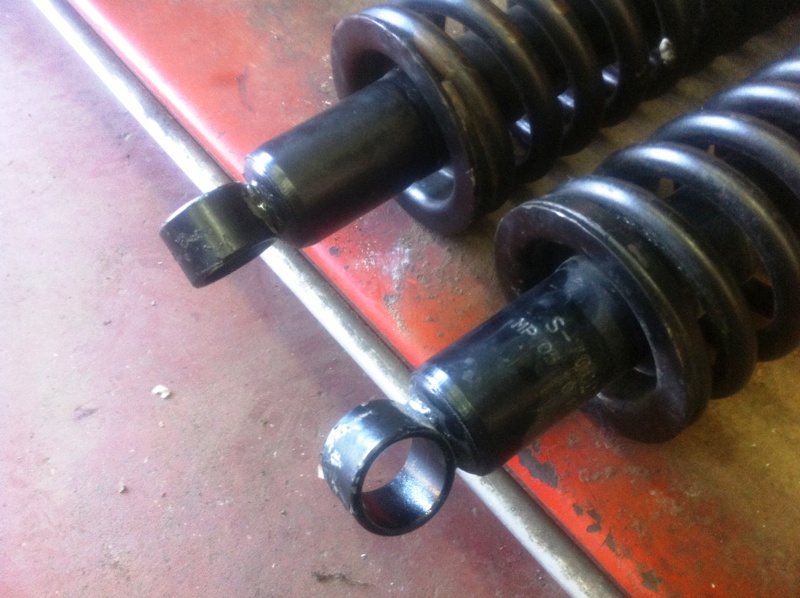

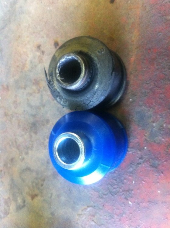

בגלל שתי סיבות עלה הטנדר לליפט: החלפת הזרועות המקשרות בין המשולשים לשלדה (וכמובן גם החלפת המשולשים עצמם) וגם החלפת הבוקסות התחתונות של בולמי הזעזועים שכרעו תחת המשקל. מאחר והמדובר בבולמים חליפים שהזמנתי מאנגליה, צחוק הגורל הוא שהבוקסות החדשות אותן דחפתי לייצר - לא מתאימות עבורי... אז הייתי צריך לעשות את אחד משני הדברים הבאים: לפרק את הבולם, ולנסוע לידידו חן פרחי, בתקווה שאמצא אצלו משהו מתאים; להזמין כאלו חלופיות מחו"ל. מאחר שממילא רציתי להזמין זרועות חדשות, ומחיר הבוקסות החלופיות נאמד בפרוטות, חסכתי לחן את כאב הראש והזמנתי ישירות את החלקים מרימרברדרס. ולאור הניסיון הלא כל כך טוב עם איכות הגומיות הרגילות - החלטתי להזמין בוקסות מפוליאריטן, שאמור להיות עמיד יותר. וככה זה נראה: 1. ראשית יש להסיר את הבוקסות הישנות. 2. קצת משחקים והתאמות עם המכבש, והן משתחררות לחופשי. 3. הבוקסה הרגילה לצד זו מהפוליאריטן. 4. נראות טוב, כשהן חדשות... 5. ההכנסה של הבוקסות החדשות קלה ומהירה, וקדימה לאוטו. בלהט העבודה, לא ליוויתי את כל התהליך בתמונות, אבל את ההבדל בהתאמה הרגשתי כאשר חיברתי את הזרועות המקשרות בין המוט מייצב למשולש. אמנם עברו כמעט שלוש שנים מאז שעשיתי זאת בפעם הראשונה, אבל לא שכחתי כמה קשה נאבקתי בכדי להכניס את הזרועות למקומן בשלדה ואילו באיזו קלות נכנסו אלו החדשות למשולשים השונים. ככל הנראה, התיקון שבוצע באיזור החיבור, במשולשים הישנים, לא היה ממורכז - מה שהשאיר את המערכת בלחץ מתמיד ולא נכון וזה מה שגרם לבסוף לסדיקת התפוח. יפה. גם זה מאחורנו. אפשר להמשיך הלאה. -

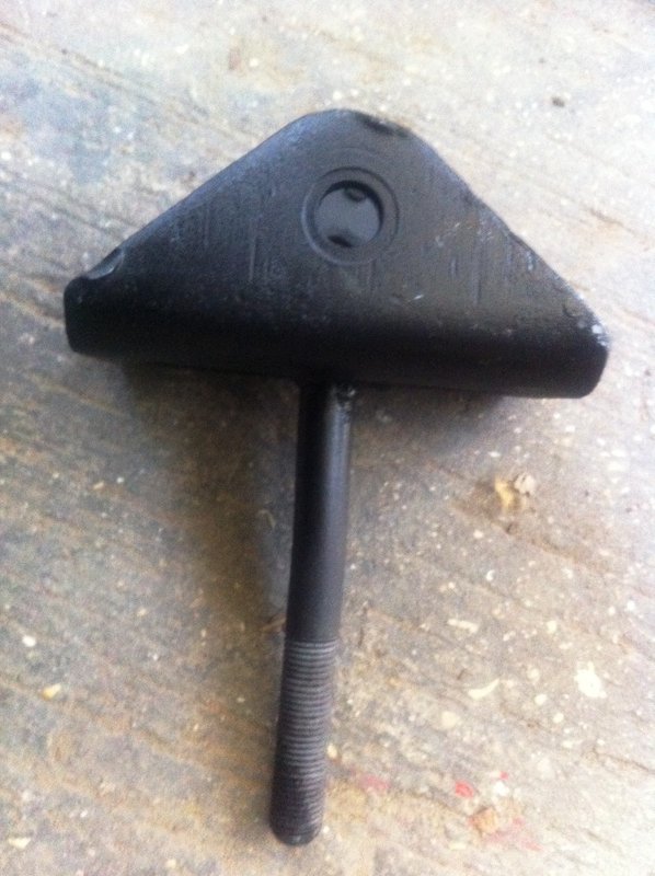

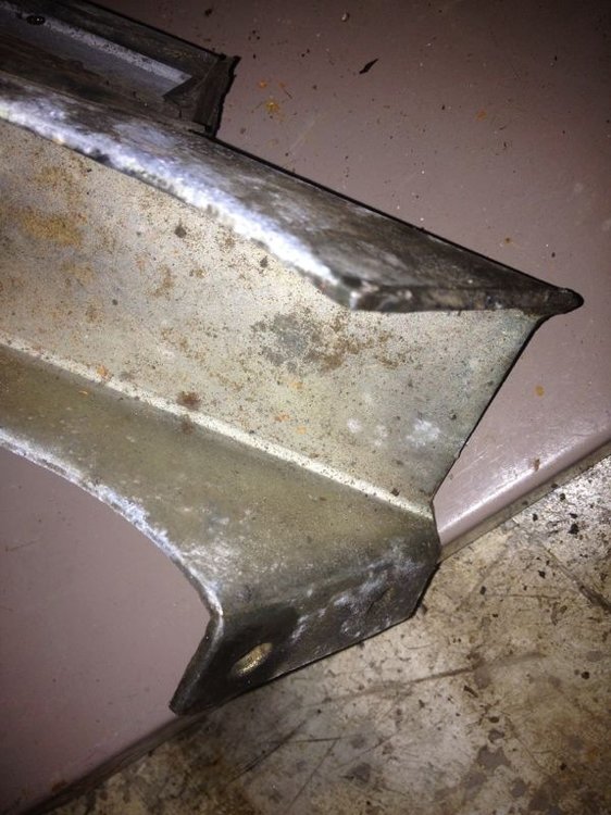

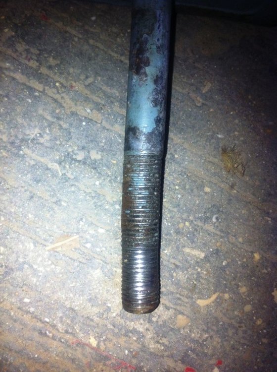

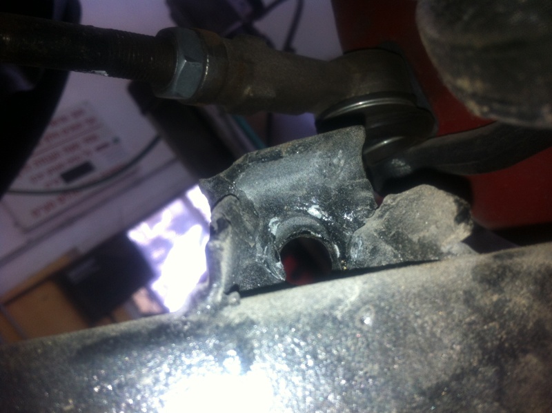

ו... ממשיכים! במועד העלאת הטנדר לכביש, ביצעתי גם כיוון פרונט ושם שיחררו את תושבות המשולש התחתון בכדי להוסיף שימסים וגם חיזקו את אותו האום כאשר כל משקל האוטו מנסה להפריד את התושבת מהשלדה. כתוצאה מאותו עומס לא סביר, נחרשו ההברגות מהאום וכלקח מאותו אירוע, הוספתי עוד אום נעילה על גבי האום הראשון - על כל צרה שלא תבוא. פירוק המשולשים לצורך החלפתם היווה הזדמנות פז בכדי לבחון באם נגרם נזק גם לתושבת המשולש. האם כן? בשביל זה יש תמונות... 1. כאן ניתן לראות את תושבות המשולש התחתון. התושבת האחורית היא זו אחרי הטראומה. 2. ואכן, פירוק התושבת מגלה שכתוצאה מהעומס, ההברגה מעוותת לגמרי. 3. אין מנוס. מהמדף נשלפת תושבת משומשת, אבל במצב תקין. 4. כאן ניתן לראות את ההבדלים בין שתי התושבות. תיכף ממשיכים. -

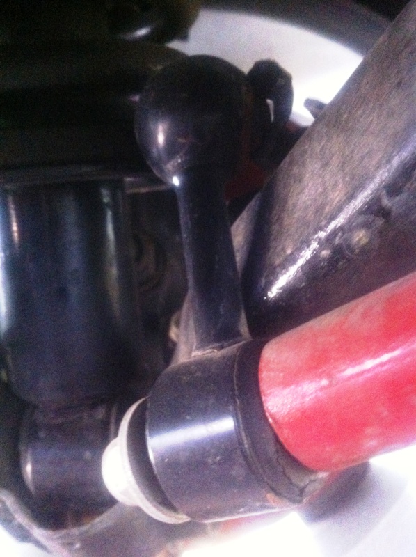

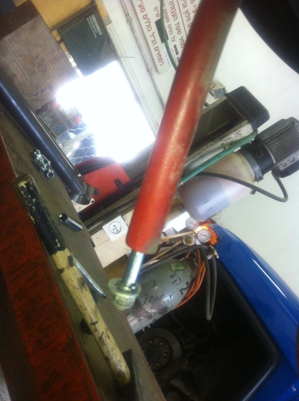

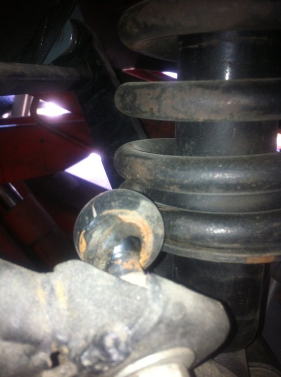

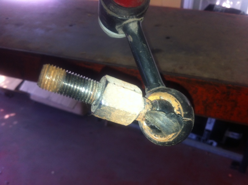

צ'יק צ'ק הגיעו חלקי הפרונט שהזמנתי, ולפיכך לא בזבזתי זמן והעלאתי את המכונית לליפט: המטרה, להחליף אטם מכסה שסתומים שהחל לנזול, החלפת בוקסות בולם תחתונות וגם צמד משולשים. וככה זה נראה: 1. האוטו עם החישוקים המסורסרים שלו (מצטער, רן, לא יכולתי להתאפק... ) עולה לליפט. 2. מורידים מכסה שסתומים על מנת להחליף אטם. 3. כאן ניתן לראות את העיוות של בוקסת הבולם התחתונה. 4. בהזדמנות זו, אחליף גם את מוטות הקישור בין מוט המייצב למשולש התחתון. למה? 5. זה למה! כי אחד מבתי התפוחים נסדק והיה על סף קריסה. 6. אז ראשית, מנתקים את מוט המייצב ומסיטים אותו מהדרך. 7. עכשיו ניתן לראות מדוע נסדק בית התפוח. המשולש הזה רותך בעבר וכנראה לא כראוי והדבר גרם להפעלת עומס לא נכון על התפוח, עד לקריסתו. אז כמובן שבזכות החלקים ממחסן פיברקלאב, גם המשולשים יוחלפו. 8. כאן ניתן לראות ביתר שאת את הנזק שנגרם לתפוח. המשך יבוא. -
