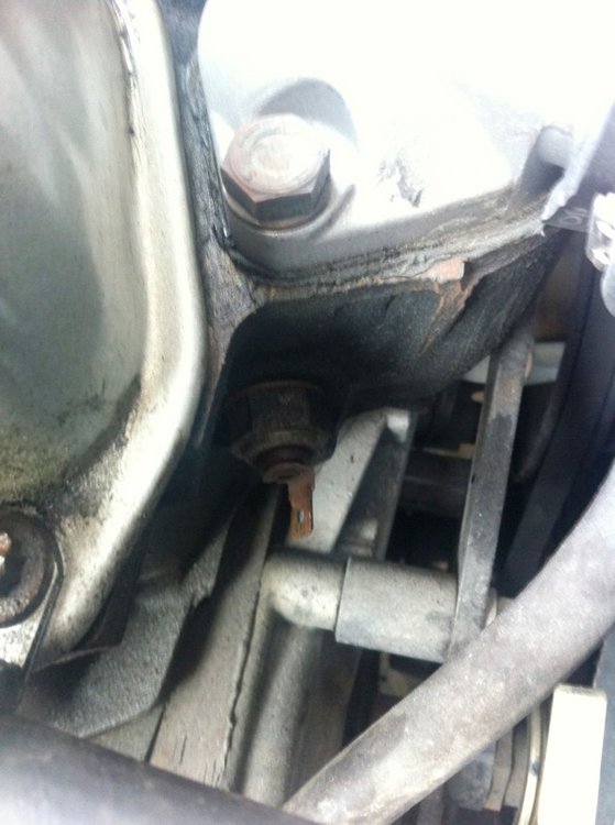

כשנה פלוס עברה מאז הושלמה התקנת מערכת המיזוג, והיא מולאה בגז ונבדקה. כמעט שלושה חודשים מאז החלו הנסיעות הרשמיות עם הטנדר ולקראת הקיץ, החלטתי לבצע בדיקת תקינות למערכת המיזוג. אני חושד שמשהו לא תקין. אחרי נהיגה ארוכה, נראה כאילו מיסב המזגן מעט מרעיש וגם יש סימני רטיבות של שמן/גז סביב הפולי. ינון, החשמלאי/איש המיזוג של דרך השטח, לא היה מרוצה למשמע ההבחנה וסימני הנזילות והחליט לבצע בדיקה. כרגיל, נלווה את הבדיקה עם תמונות: 1. רעש המזוהה כמיסב מדחס המזגן נשמע רק אחרי נהיגה ארוכה. 2. בנוסף, נראים סימני רטיבות באזור הפולי של המדחס. לא סימנים מעודדים... 3. ינון מתחיל בחיבור המכשיר, על מנת לבדוק לחצים. 4. צינור הלחץ האחד מחובר. 5. וכעת גם השני. 6. עכשיו אפשר להניע את המנוע, לחבר את המזגן ולהתחיל לבחון את הממצאים. הממצאים הם כדלקמן: הלחצים תקינים, המיזוג מקרר מעולה (במצב מניפה המהיר: 10.2 מעלות). גם לא נשמע כל רעש חריג מאזור המדחס. אז החלטנו להמשיך את הבדיקה אחרי נהיגה ארוכה ולהמשיך משם. עוד נבצע אז בדיקת דליפות. בינתיים נמשיך ליהנות מהמזגן המקפיא... -

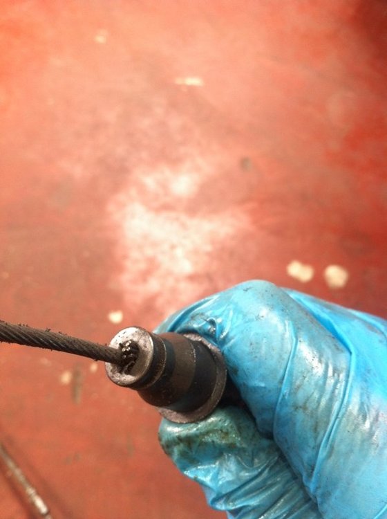

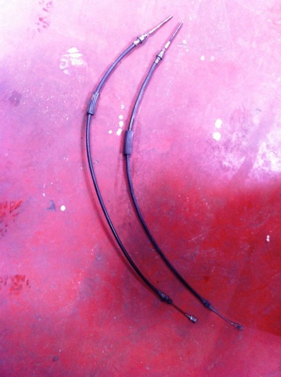

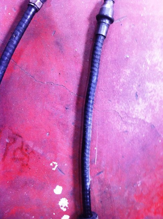

כבל המצמד אותו הרכבתי הינו אותו כבל אשר ירד מהאוטו בזמן הפירוק. הוא היה נראה תקין, ללא חיכוך גבוה ולפני ההרכבה שימנתי אותו היטב והוא גם פעל היטב. אבל לאחרונה, החלו בעיות. ראשית, נקודת ההפרדה ירדה כלפי מטה ושילוב ההילוכים נהפך לחלק פחות. תחילה חשבתי שמדובר בבעיית מצמד, אבל חיש מהר הבנתי שצריך למתוח את כבל המצמד. אז מתחתי. ולתקופה זה הרגיש בסדר, אבל לא עבר זמן ושוב פעולת המצמד נהייתה כבדה ומעורפלת יותר. כאילו לא מדובר בכבל קשיח, אלא כבל גמיש. בירור קצר במחסן החלקים של פיברקלאב העלה שיש כזה במלאי. אז הטרחתי עצמי לחדרה ולקחתי כבל. משומש, אבל במצב טוב. פירוק הכבל מהאוטו קל מאוד וחיש מהר היו לי שני הכבלים האחד לצד השני. לא צריך להיות גאון גדול בכדי לזהות את הבעיה. הכבל המקורי תקוע בתוך השרוול שלו ומהצד האחד ניתן לראות שחלק מהגידים קרועים. החלפת הכבל וכיוון מחדש של זרוע המצמד פתרו את הבעיה ובכך חשבתי שנפתרה הבעיה. אלא שהכבל חשב אחרת. שילוב ההילוכים החל שוב להיות פחות חלק והפעם החלטתי לשים לזה סוף. מסתבר שכבל המצמד של הרום נלקח בעסקת החבילה עם יחידת הכוח של הילמן אוונג'ר וזה אומר שעדיין ניתן למצוא כאלו כבלים חדשים באי.בי. אז אחד הוזמן, אבל עד שיגיע, צריך פיתרון. החלטתי לפנות ל-"אחים סמי". עסק ותיק בתחום הכבלים ואחד שגם הוכיח את עצמו עבורי בשיפוץ הלוטוס. הזמנתי כבל חדש לפי מידה וכאשר באתי לאסוף אותו אחרי מספר ימים, העובד המבוגר שעושה את הכבלים במיומנות שכנראה תעבור מהעולם אומר לי: "זה כבל של רום 1301". יפה! עניתי. סחטיין על הזיהוי. "קח", הוא אומר לי ומושיט לי כבל שנראה ישן, אבל הוא חדש לגמרי. "ראיתי את הכבל הזה ונזכרתי שיש לי עדיין סטוק של כבלים כאלו, מהימים ההם". המחיר היה הוגן, אפילו מול האופציה של אי.בי. בינתיים לקחתי אחד, אבל אם איכות הכבל טובה, נעשה איתו עסקת חבילה עבור שאר בעלי 1301. והנה כמה תמונות של התהליך: 1. ישן מול חדש. הכבל החלופי הוא העתק של המקורי. 2. הכבל התחתון, הוא המקורי. ניתן לראות את העיוות של השרוול החיצוני. 3. כאן ניתן לראות את הגידים הקרועים. 4. עבור הכבל החדש, הישראלי, צריך להעביר מהכבל הישן את הפין שמעגן את הכבל לדוושה. כאמור, ההרכבה פשוטה ומהירה, כמו גם הכיוון מחדש וחיש מהר היה הטנדר מוכן לנסיעת מבחן. ההבדל תהומי. ראשית, הלחיצה על דוושת המצמד רכה ונעימה. שנית, נקודת ההפרדה ברורה וקבועה וכמובן שגם החלפת ההילוכים קלה ונוחה. נראה שהבעיה נפתרה ואפשר להמשיך הלאה. אני מסתכל על הרשימה והיא הולכת ומצטמצמת. כמה דברים מהותיים, אבל הרוב הם דברים הנוגעים להשלמת ההרכבות ואותם עושים "בתנועה". המשך יבוא... -

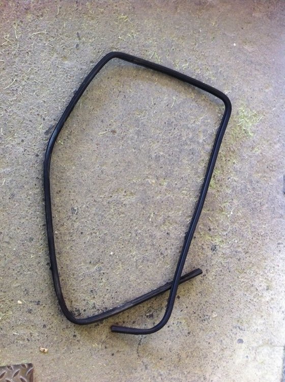

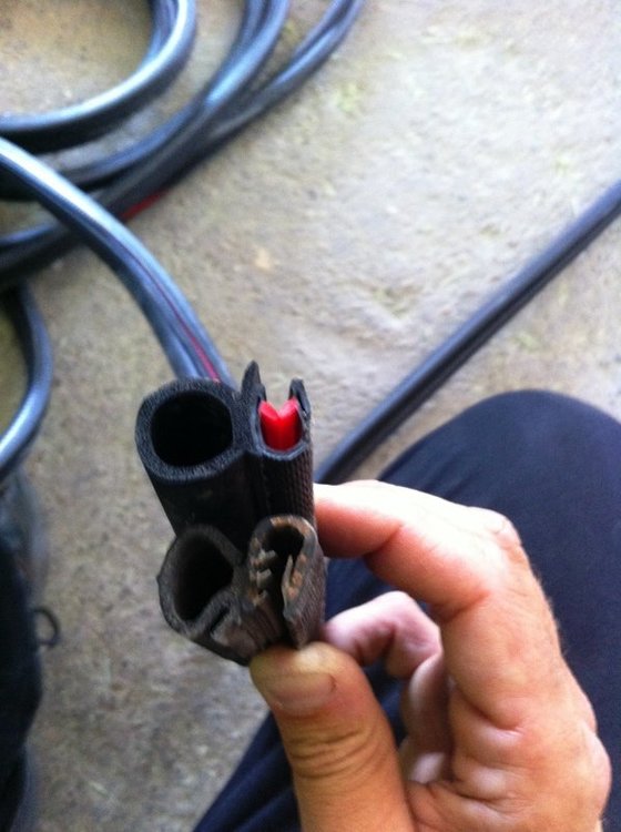

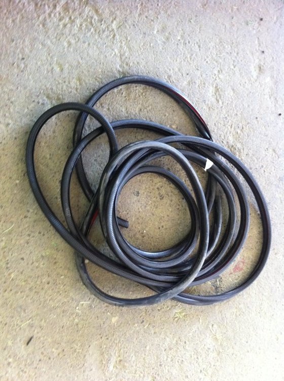

רום כרמל לא הייתה מעולם מכונית שהיא סמל לעידון, בידוד רעשים ורעידות בתא הנוסעים. "כולה" רכב עבודה הכי פשוט ובסיסי, ללא כל מחשבה או התעמקות בנושאים "השוליים" האלו. לפיכך, אין על הרצפה, או בכל מקום אחר חומר בידוד כלשהו. תגידו תודה שיש שטיח גומי פשוט ובסיסי שמכסה את רצפת הפיברגלס... בשלבים די מוקדמים של השיפוץ, החלטתי שאני רוצה לשפר כמה נקודות במכונית, על מנת להפוך את השימוש בה למשהו סביל יותר ושכיח יותר. שהרי, אם המדובר במכונית שהיא רועשת, פולטת חום, לא נעימה לנהיגה - מה יהיה גורלה? לנהוג בה פעם בשבוע למפגש? וגם זה רק בין החודשים מרץ-יוני (כי אחרי זה נהיה חם) ואוקטובר (כי אחרי זה נהיה קר. וגשם...). לא. אם כבר, ננסה לשפר את הנקודה הזו. נשפר את בידוד הרעשים וחדירת חום, שכמובן הולכים טוב עם הוספת המזגן... בשלב הראשון, כוסה תא הנוסעים ביריעות "סקנד-סקין". בשלב השני, הקפדתי שכל אותם מעברים בקיר האש יהיו אטומים כהלכה. השלב הבא (שעוד לא קרה) הוא כיסוי הרצפה בספוג ייעודי שמטרתו גם לבודד ואז יגיע השלב האחרון: ריפודים. מאחר ויש עוד ריג'קטים שצריך לתקן, אני דוחה את שלב הריפודים ומרוויח גם את האפשרות לאתר ולתקן את הדרוש תיקון, מבלי כאב הלב של פגיעה בריפודים החדשים, אם וכאשר. האמת היא שמה שסיקרן אותי יותר מכל, היה ההפחתה ברמת הרעש שתהיה בזכות יריעות הבידוד שכבר הונחו. וכגודל הציפיות - כך גם גודל האכזבה. תא הנוסעים הקטן של הטנדר התגלה כרועש. רועש ברמה שצריך להגביר את עוצמת הרדיו בנהיגה מחוץ לעיר ולהחליש אותה ברמזורים, כי היא חזקה מדי. מה כאן הבעיה? לא היה צריך הרבה בכדי לזהות את החשוד העיקרי: המשקוף של קורת A בדלת הנהג, אשר עליו מולבש גומי האטימה בין הקורה לדלת - נראה מעוות. כל כך מעוות עד כי ניתן להכניס אצבע ברווח שבין הדלת לגומיה שעל המשקוף. ואני מתכוון רווח שנמצא שם כאשר הדלת סגורה, כן? במוחי כבר רצו דרכי פעולה אפשריות, בהן חיתוך של המשקוף המעוות ובניה מחודשת שלו (פיברגלס, אחרי הכל...). כאשר שיתפתי את שעיה הפחח ברעיון שלי, הוא דחה אותו לסוף הרשימה. "יש עוד כמה דברים שניתן לעשות. תביא את האוטו ונראה. אז הבאתי. ובואו נראה: 1. המשקוף המעוות. מסומן בעיגול. חדי העין יבחינו ברווח בין הגומיה שעל המשקוף, לדלת. 2. האפשרות הראשונה: להחליף את הגומיה שעל המשקוף. הגומיה הזו היא הגומיה המקורית והזמנית שהותקנה, אז יעבור שלב הריפודים. 3. שעיה המליץ לנסות גומיה בעלת "פטריה" שמנה יותר. למזלי, לאיציק, חבר פיברקלאב הייתה גומיה כזו באורך הנדרש, כך שיכולתי לבצע את הניסוי. 4. כאן ניתן לראות את ההבדל בעובי בין הגומיה המקורית לחדשה/תחלופית. 5. הגומיה הותקנה, הדלת נסגרה ו... עדיין היה רווח בין הדלת לגומיה שעל המשקוף. 6. כאן נכנס שעיה לתמונה ובעזרת פאן תעשייתי וכלי משחית אחרים, הוא ריכך את האזור ויישר קצת את הפיבר הסורר. 7. המרווח בין המשקוף לדלת הצטמצם באופן משמעותי. עדיין קיים בקטנה, ואולי צריך לעשות מקצה שיפורים, אבל קודם צריך לעשות נסיעת מבחן. 8. מאחר ששמים גומיה חדשה, אפשר גם לחתוך אותה במידה הנכונה, כמו שצריך. נו? איך? ובכן, נהיגת מבחן גילתה שיפור מהותי מאוד וירידה ניכרת ברמת הרעש. זו עדיין מכונית רועשת, אבל לא באופן חריג לאחיותיה לפיבר. אבל אני עדיין לא שלם עם התוצאה ובקרוב אנסה לבצע מקצה שיפורים. מבטיח לעדכן. -
