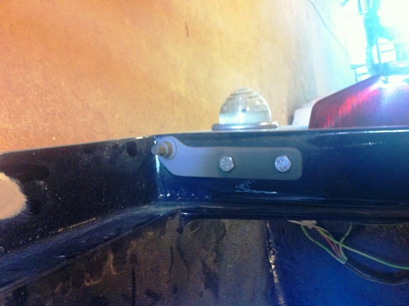

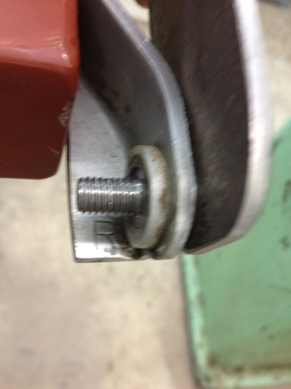

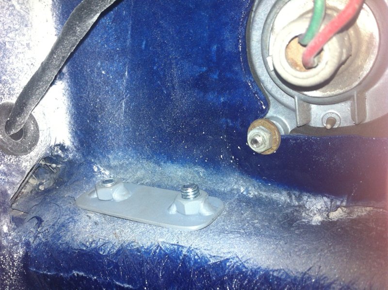

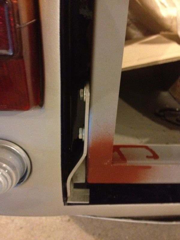

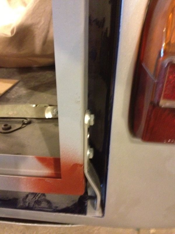

רן, הרשה לי להסיר דאגה מליבך: כל החלקים המרכיבים את מנגנון הדלת נלקחו כמו-שהם מדלת אחורית של איסוזו די-מקס חדשה. חזקה עליהם שאם הם מחזיקים מעמד בשימוש עוין וחסר רחמים בטנדר עבודה, הם יחזיקו מעמד גם בטנדר שלי, שמין הסתם יזכה ליחס כשל אתרוג. יתרה מזאת: במקור, הציר של הדלת התחבר עם בורג אחד לדופן הארגז, המחוזקת בינות יריעות הפיבר בפס מתכת. שים לב שבתמונות, אותה זרוע של הציר מחוזקת מהצד שני בפלטה נוספת. בתום העבודות, תהיה הדלת הזו חסונה לעין שעור ביחס לעומסים שידרשו ממנה. -

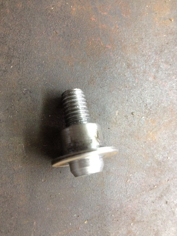

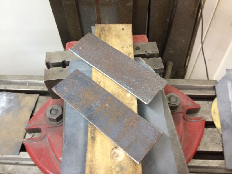

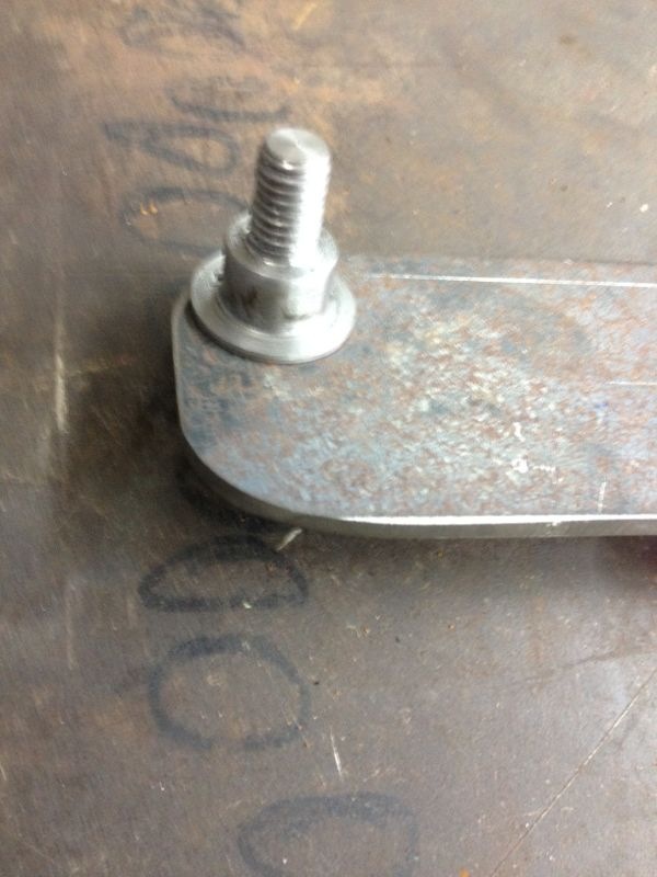

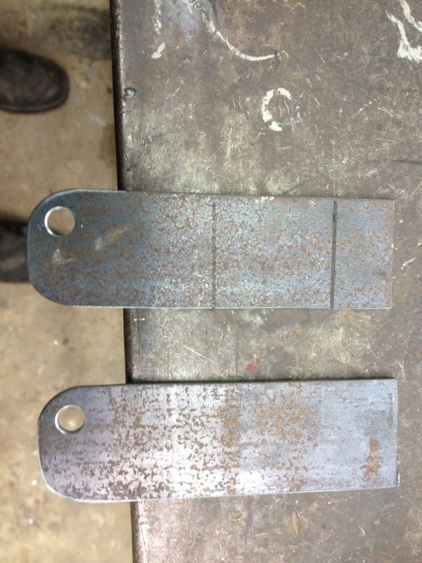

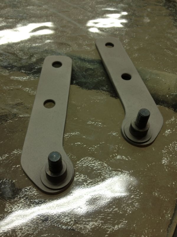

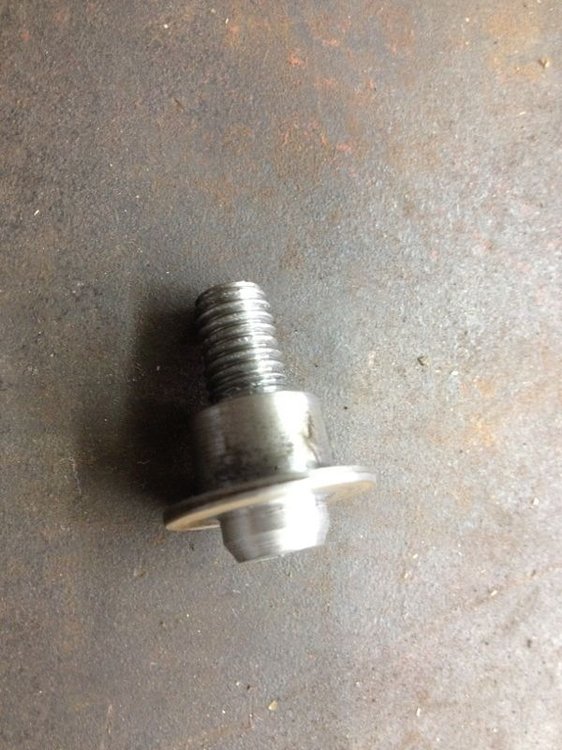

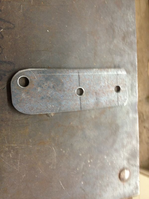

לצערי היום הייתי עסוק בענייני הפיברקלאב ובימים הקרובים לא יהיה לי הרבה זמן פנוי, אבל מזל שיש חברים טובים שגם דואגים שפרוייקט הדלת יכנס להילוך גבוה וגם דואגים לעדכן במתרחש בתמונות. הנה: 1. בסיוע התאמות קלות, התאים יורי את הזרועות המקוריות מדלת של איסוזו די-מקס. 2. הזרועות האלו מחברות כנראה בתמונה בין הדלת ולבין הבודי. עכשיו נותר לבנות את הציר אליו תתחבר הזרוע. 3. הפלטות הללו יחוברו לפיבר (על מנת לתת חיזוק לאזור). 4. ומהן ייצא הציר עבור הזרוע. -
