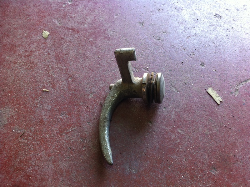

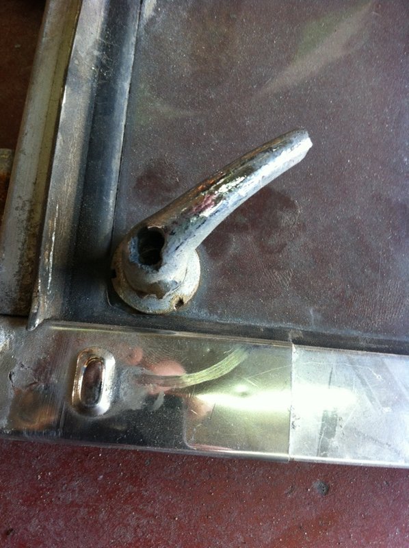

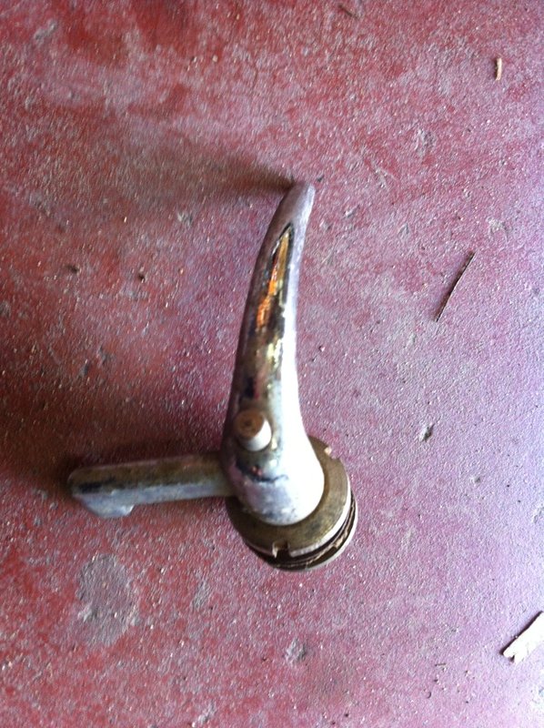

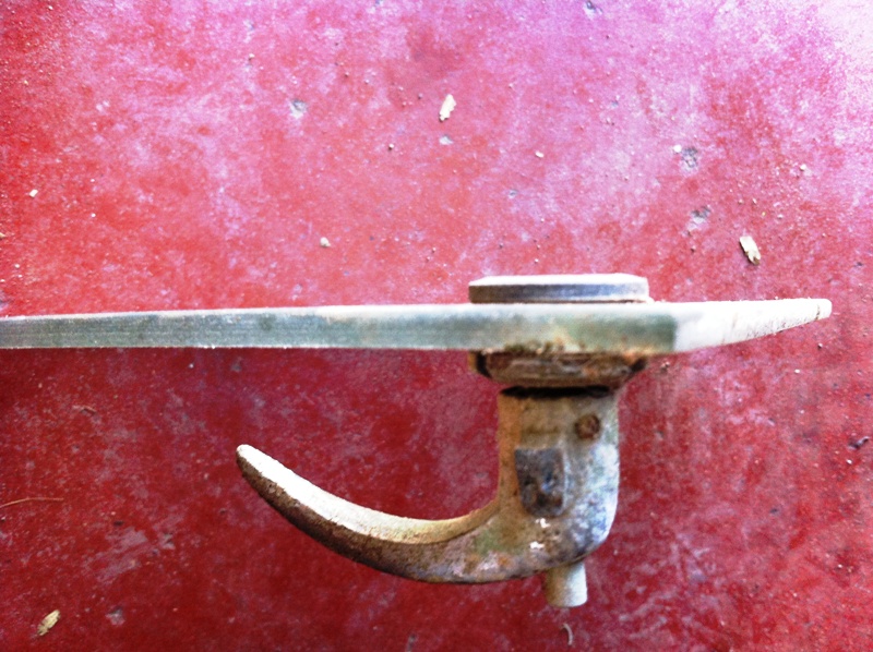

מעודד מתוצאות השירות שקיבלתי כאן בשבועות האחרונים, אני זורק לכם עוד כפפה: ידיות הפתיחה של החלונות המשולשים. החלק הנ"ל מסתבר כשביר ופריך וברוב המכוניות הוא בדיוק במצב זה: שבור. כך היה גם בטנדר שלי, גם בתורמת וגם ברוב המכוניות האחרות שמצאנו. ידית שמאלית במצב סביר - מצאתי. אבל חסרה לי ידית ימנית ולמעשה, אם אמצא זוג תואם ומתאים - גם טוב. אז... מי מכיר ומי יודע? 1. כך נראית הידית השבורה באחד החלונות. 2. וממבט אחר על אופן חיבור הידית אל החלון. 3. וזו הידית השלמה, שמאלית דווקא. 4. נדרשת לחיצה על הכפתור הקטן בכדי לשחרר את הנעילה של הידית ממשקוף החלון, כפי שניתן לראות מסימני השפשוף בתמונה הראשונה. אז מה דעתכם? -

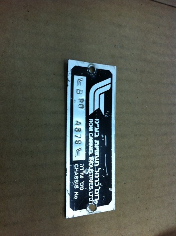

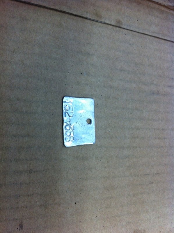

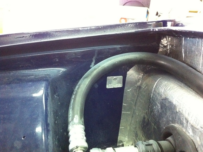

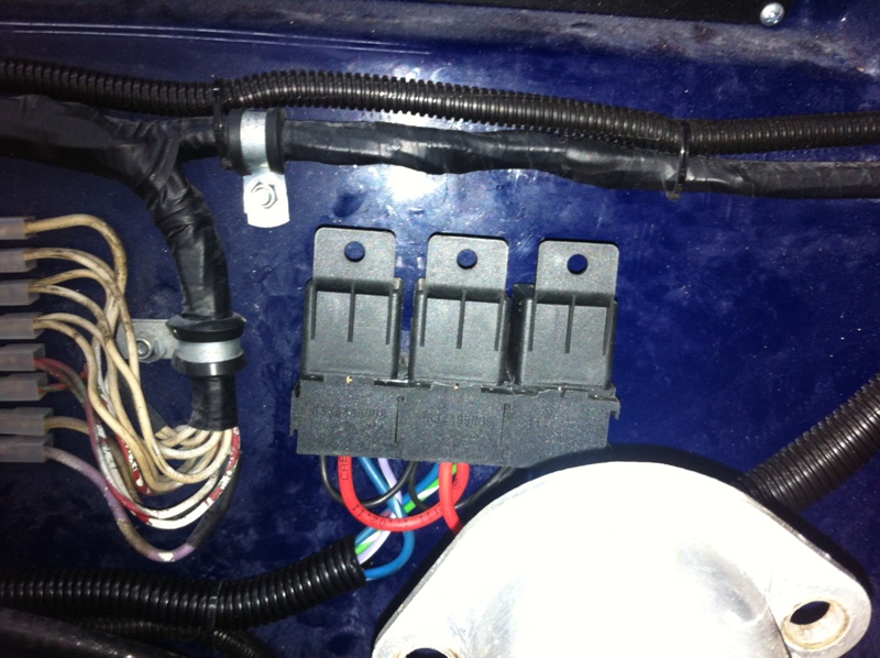

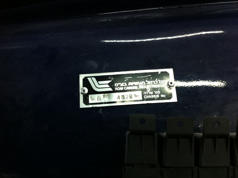

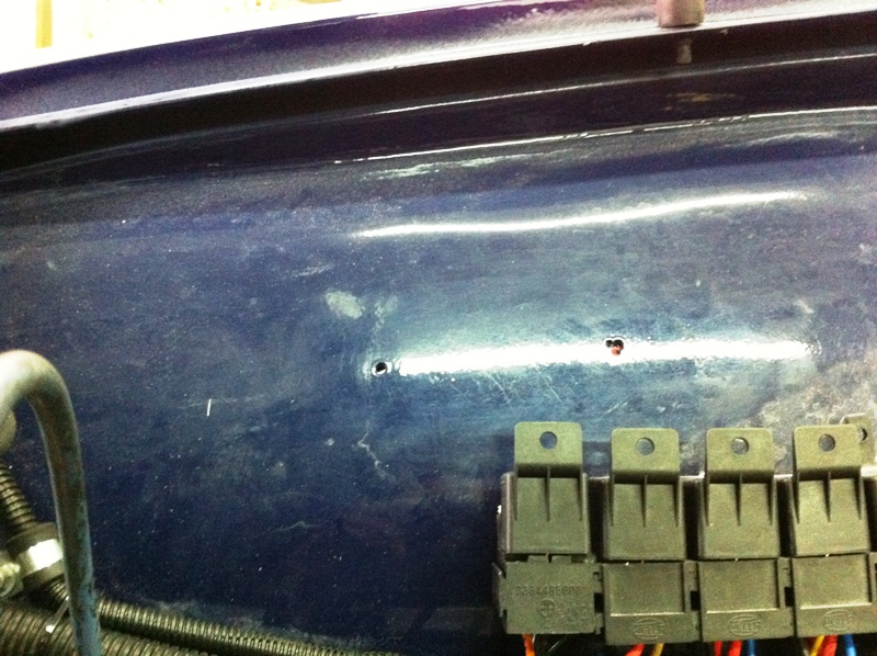

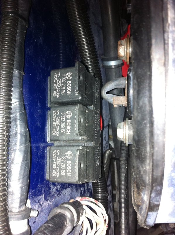

תזכורת: אחרי דין ודברים עם עצמי, החלטתי להוסיף ממסר (שלא תוכנן מלכתחילה) למצב האור הגבוה. מאחר שכבר חוזרים ופותחים את תא המנוע, החלטתי לקחת בחזרה מעטפה בה תגיות הזיהוי של הטנדר, שהופקדה אצל ניר לפני כשנתיים, במטרה להחזירן למקומן. הנה זה בא: 1. תגית הזיהוי הפנימית של המפעל, המציינת את קוד המרכב והסדרה. שלושת הספרות הראשונות - סוג מרכב (טנדר, סטיישן, או סדאן), שלושת הספרות האחרונות - מספר סידורי. 2. תגית הזיהוי הרשמית, בה מצוין מספר השלדה המוטבע בה, לצרכי רישוי. 3. יסלחו לי האדונים שובינסקי ויוחאי שנער, על שלא החזרתי את תגית היצור הפנימית למקומה המקורי, בצד שמאל של תא המנוע... 4. וזה כבר המקום המקורי של תגית הזיהוי הרשמית. 5. ואכן התגית חזרה למקומה. 6. והנה, עוד ממסר נוסף בשורת הממסרים. 7. שלושת הממסרים אחראיים לצופרים, אור רגיל ואור גבוה. -

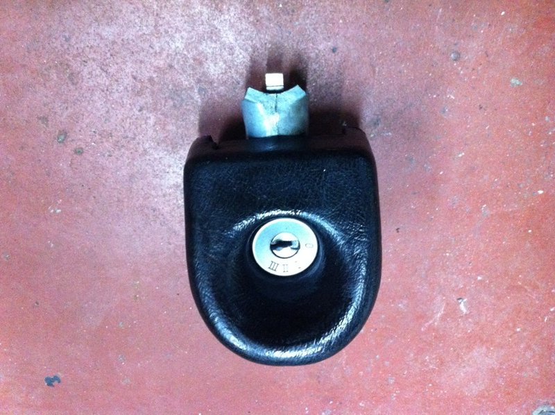

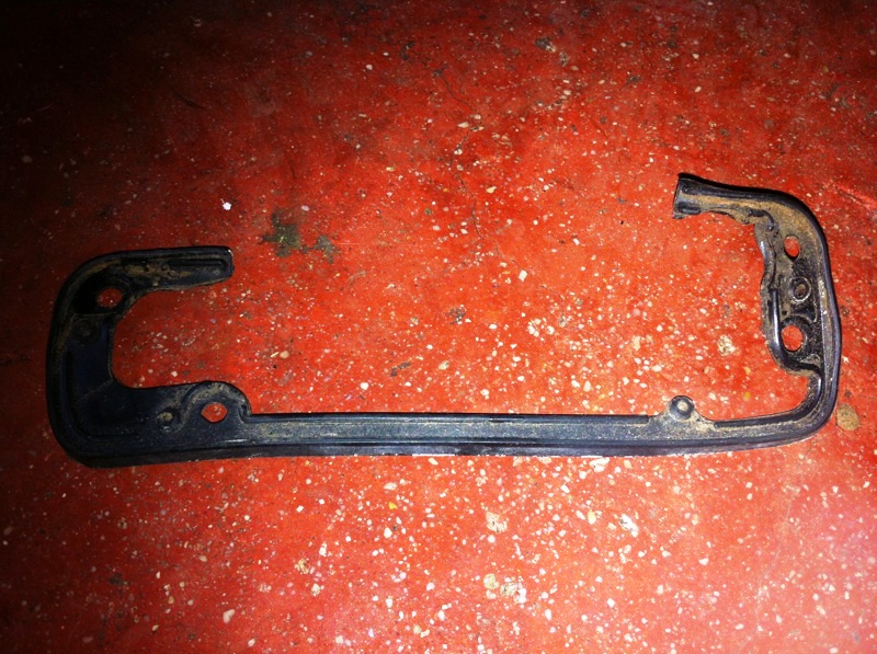

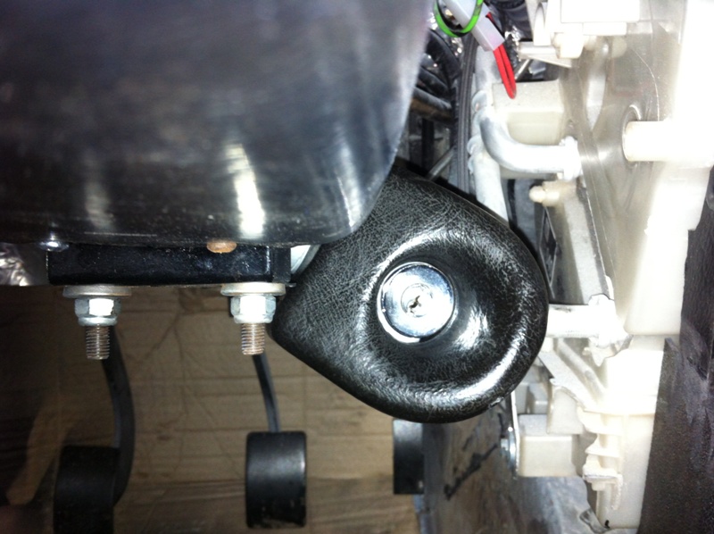

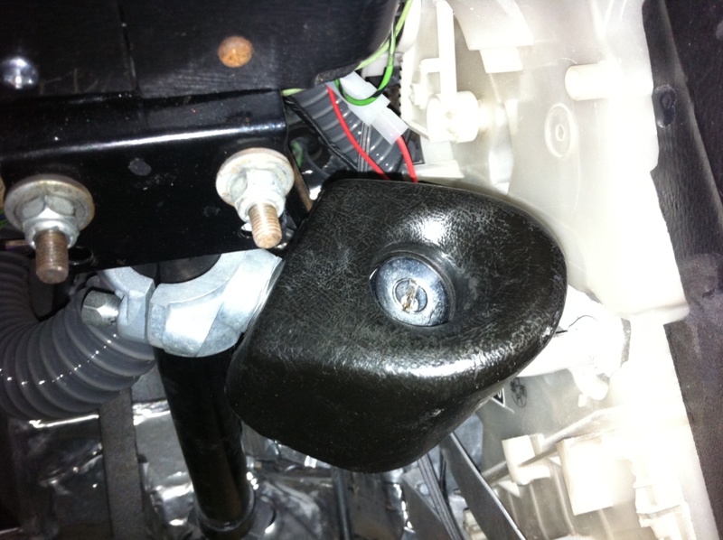

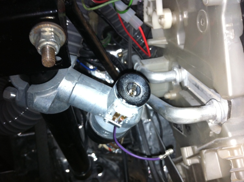

העבודה שמפרנסת לא משאירה הרבה זמן לטנדר. אבל בין לבין - מספיקים להתקדם בצעדים קטנים: 1. מתג ההתנעה החשוף. 2. וככה הוא נראה במקור. מסביב לו כרית הגנה. ברוב המכוניות על הכביש, הכרית הזו נסדקה והתפוררה וכך גם היה אצלי בטנדר וגם בתורמת. את הכרית הזו שבתמונה, במצב נדיר, קיבלתי מרענן, היישר ממחסן פיברקלאב. 3. לכרית הזו אין תפקיד חשוב, מלבד יופי וכן, גם להגן על הברך במקרה של תאונה, לא עלינו... 4. וככה היא נראית מורכבת למקומה. המשך יבוא... -

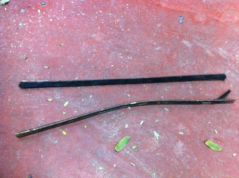

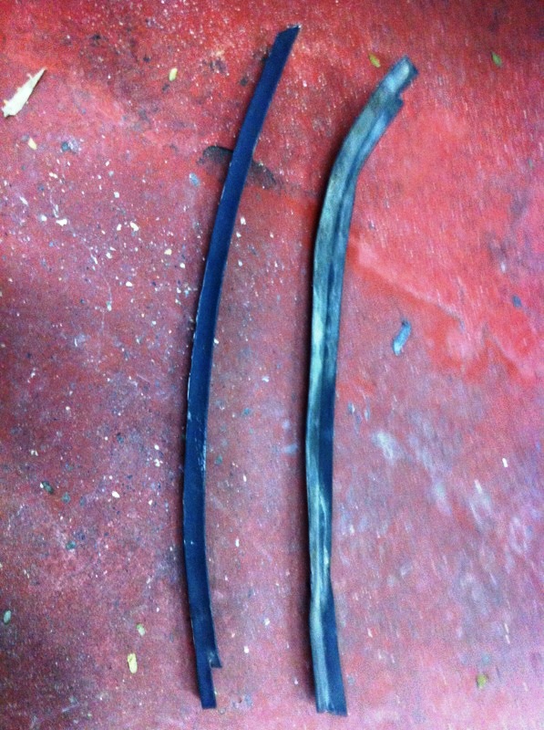

מי מכיר ומי יודע? במסגרת ההכנות לקראת הרכבת מכלולי הדלתות, מצאתי שני חלקים אותם אין להשיג במחסן פיברקלאב, אבל גם לא מצאתי כאלו בכמה מקומות אחרים בהם חיפשתי. החלק הראשון: המדובר בגומיה חיצונית, המורכבת בחלק החיצוני של הדלת לרוחב החלון ותפקידה הוא למנוע חדירת מים לתוך הדלת. החלק השני: בצד הפנימי של הדלת, לרוחב החלון פס לבד (או משהו דומה) שתפקידו לנגב את החלון מאבק, או סתם למנוע מחדירת פסולת לדלת ולאטום מרעשים. לא מדובר בחלקים ייעודים לרום. ראיתי דומים לאלו באסקורט וגם ב-MG, מניח שדומים לאלו יש גם במכוניות אחרות. החלקים המקוריים, בשתי המכוניות שלי לא במצב טוב במיוחד. הגומיות החיצוניות קשות (טרם ניסיתי עליהן את שיטות המאפיה של ליאור ברוך) ואילו הפנימיות מתפוררות. יש למישהו רעיונות? מצ"ב תמונות. 1. גומיות החלון החיצוניות. 2. הלבד בצד הפנימי, שמודבק לפס מתכת. 3. הגומי של ידיות הדלתות החיצוניות. בכל חיפושי באי.בי לא מצאתי גומיות כאלו. כרגע הן עוברות תהליך ריכוך. גם פתוח לרעיונות יצירתיים בהקשר שלהם. -
