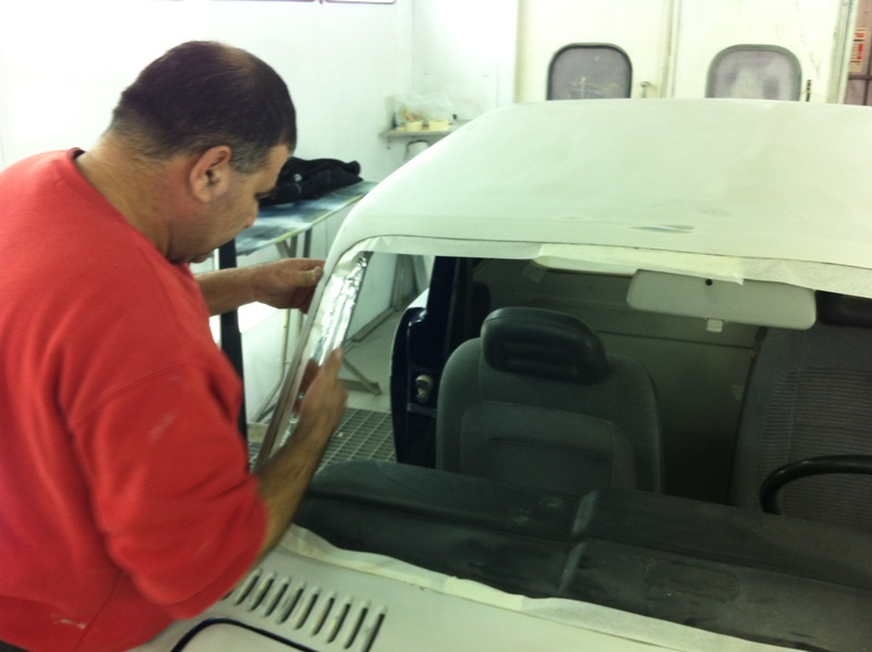

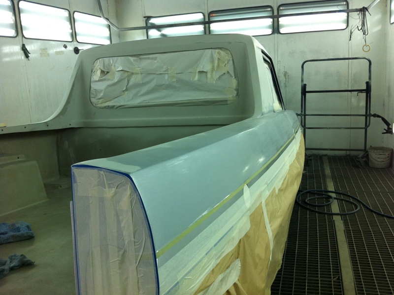

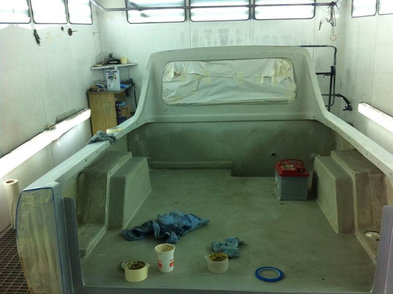

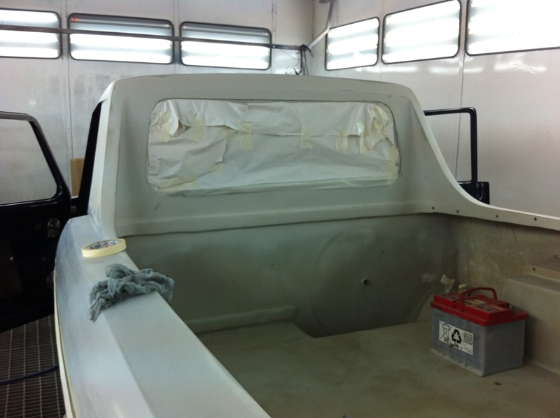

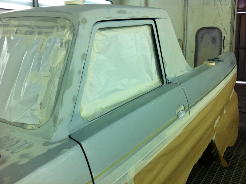

זהו! הגענו לשלב האחרון לפני תחילת הצביעה: ראסם, בסבלנות אין-קץ מדביק ואוטם את כל החלונות והדלתות ומבודד את המשטחים שאינם יצבעו. יאבה!!! -

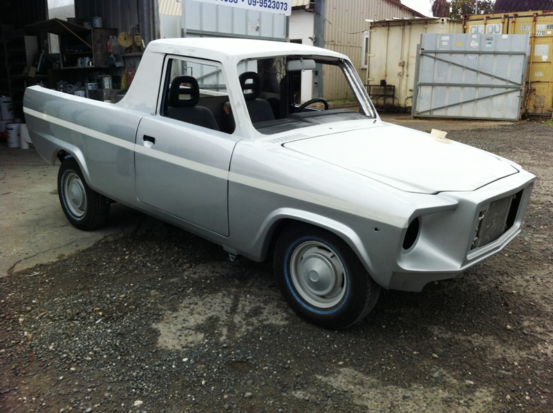

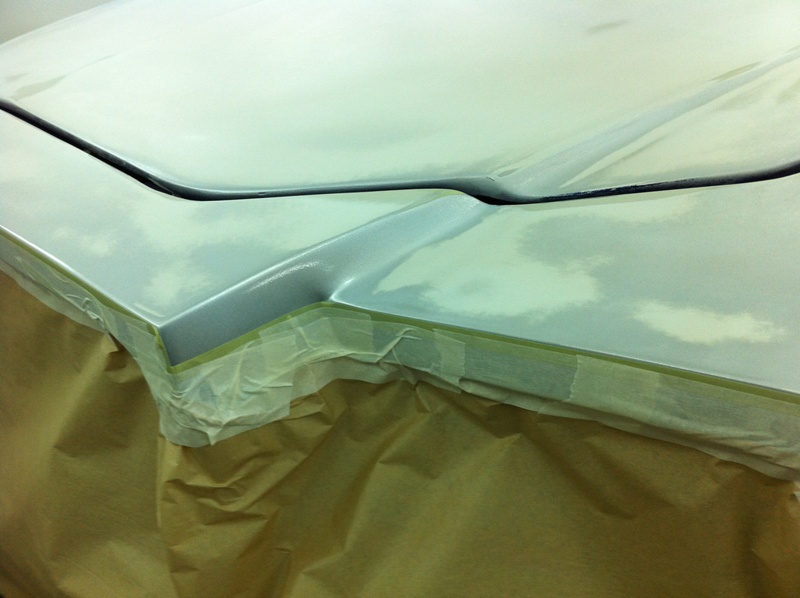

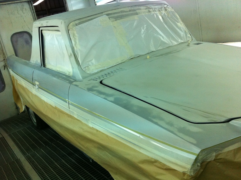

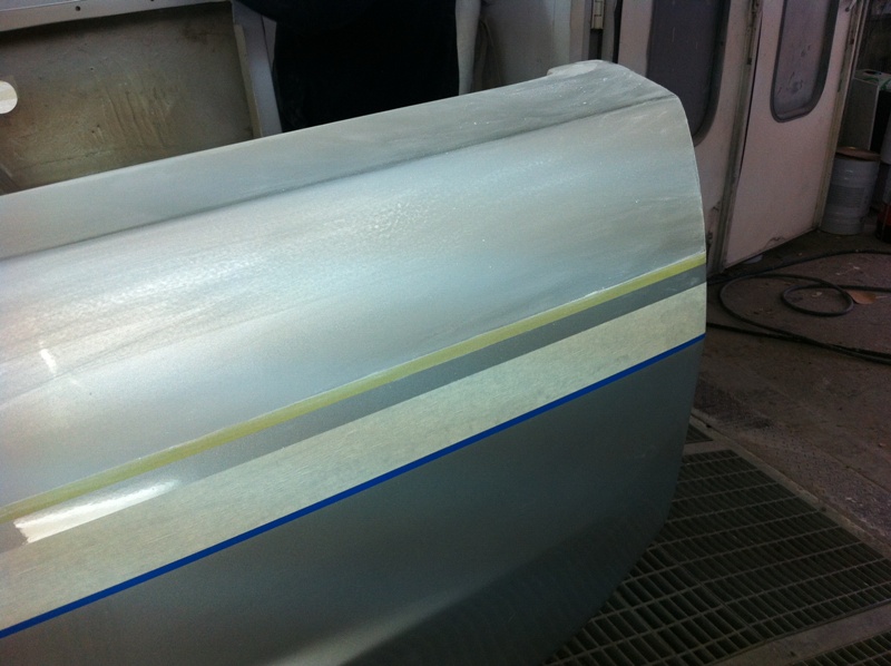

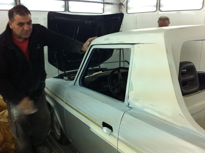

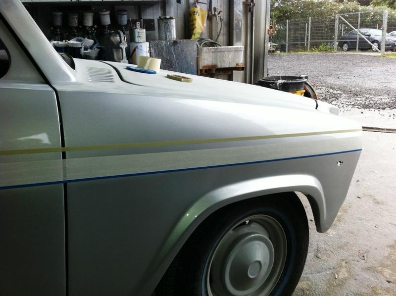

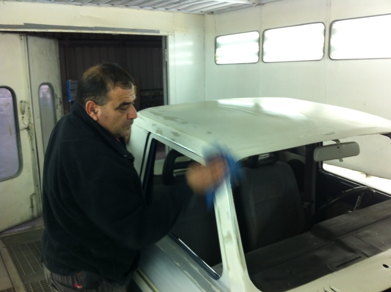

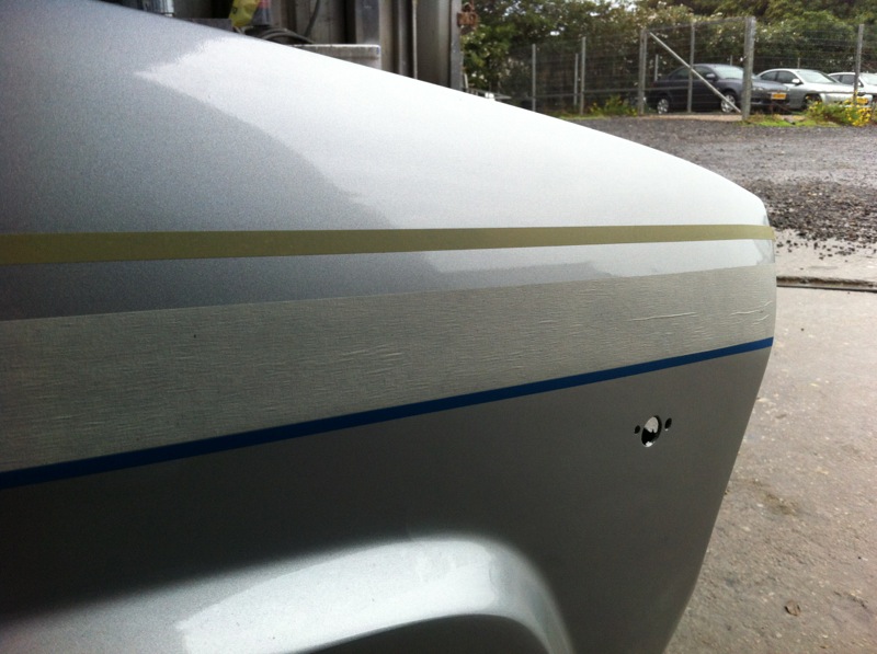

אחרי שהחלטנו על קווי המתאר והמפגש בין הצבעים השונים, מכניסים את הטנדר לתא הצביעה, שם הוא זוכה לניקיון האחרון בידי ראסם, בכדי להסיר את שאריות האבק ולוודא שאין שמן או כל מפגע אחר שיחבל בצבע. -

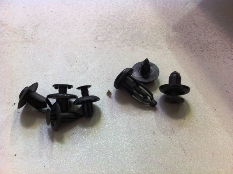

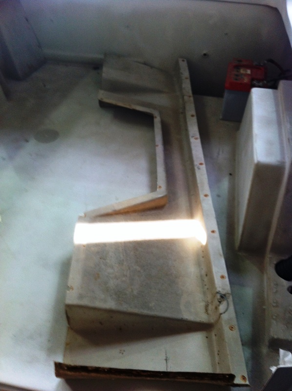

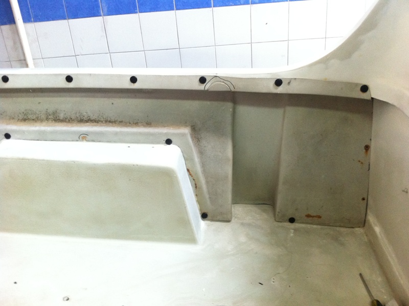

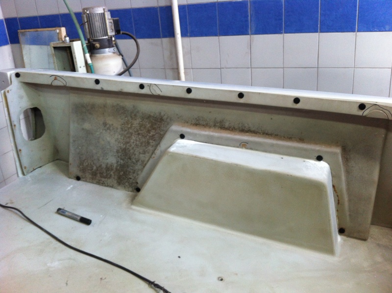

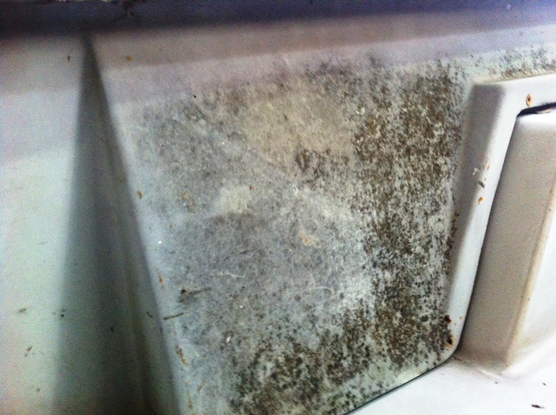

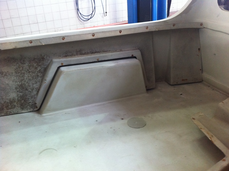

ממשיכים להתקדם אחורה, לכיוון הקצה והסיום. והפעם: מכסים לדופנות תא המטען. גם הטנדר שלי וגם תורמת החלקים התחילו את חייהם כטנדרים בעלי ארגז סגור, עם ספסלים. הספסלים חוברו לצידי רצפה באמצעות ברגים ומאחוריהם ובכדי להסתיר את הבטנה של גוף הפיבר הורכבו מכסים מפיבר. בטנדר שלי היו "סתם" יריעות פיבר חתוכות לפי המתווה של הדופן ואילו בתורמת, היו מכסים יותר מעוצבים. אז ברור שלא הייתה התלבטות באיזה מכסים להשתמש. המכסים התחברו במקור באמצעות ברגי עץ לדופנות הארגז והיה ברור לי שאני לא אשתמש בשיטה זו, אלא ב-"קליפסים" מודרניים ורב-פעמים. וזה אומר שהיה צריך לעשות קצת עבודת התאמה (כרגיל...), מה גם - שמה לעשות - ויש כנראה הבדלים קטנים בין המכוניות. מאחר שצריך לעשות התאמות למכסה הימני, בעקבות מעבר הדירה של המצבר לשם, נתחיל עם המכסה השמאלי. אז הנה זה בא: 1. המכסה המפורק. 2. אחרי כמה התאמות קלות והוא יושב במקומו. מכאן אפשר גם לראות את החורים עבור ברגי העץ שקיבעו את המכסה למקומו. 3. ואלו הם הקליפסים החדשים. הם גדולים ומגושמים יותר, אבל רב-פעמים ואם הם יש בלאי - פשוט מחליפים אותם. 4. חיתוכים מקוריים במכסה, כנראה עבור המושבים או הארגז. אחרי ההתאמה הסופית - הם יאטמו. 5. "עולם החי"... המכסה הזה נשאר בחוץ על התורמת עד לאחרונה, אז הגינה פרחה... 6. וזהו המכסה המותאם, באמצעות הקליפסים החדשים. 7. בבוא היום, כאשר המכסאות יצבעו בצבע הכחול המיועד, הקליפסים השחורים פחות יבלטו מאשר עכשיו. -

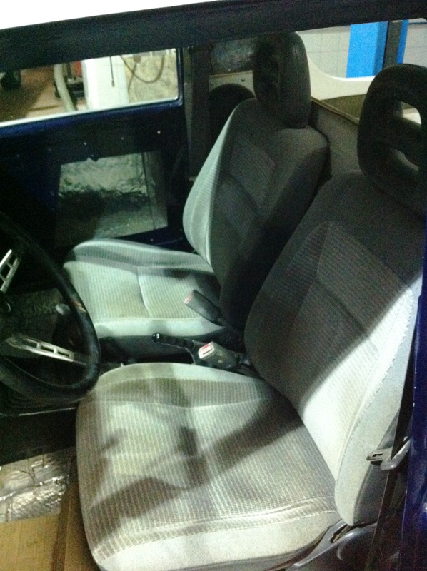

תזכורת מאתמול: התאמנו את המסילות החדשות (האמת היא שזו קצת הטעיה, הן אמנם מסילות אבל במקרה הזה הן לא משמשות כמסילות, אלא כתושבת. בתפקיד המסילות משמשות המסילות המקוריות של מושבי הדייהטסו) לחורים המקוריים ברצפה ועכשיו ממשיכים מאותה הנקודה בה עצרנו: 1. אחרי שהתאמנו את הברגים למסילות, מרתכים אותם למקומם. 2. וככה זה נראה בסיום: גוז'ונים שהופכים את פעולת החיזוק של המושבים לבודי לפשוטה לביצוע על ידי אדם אחד בלבד ולא באמצעות שני אנשים - האחד במכונית והשני מתחתיה. 3. אחרי ריתוך המסילות החדשות לתחתית המסילות המקוריות של הדייהטסו, צריך להחזיר את המושבים למקומם במכונית ולכוונם כראוי. 4. בכדי לקבע את המצב הרצוי, נותנים "פיק" קטן של ריתוך בצדדים, בעוד המושבים מורכבים במכונית. את ההמשך מבצעים על שולחן הריתוך. 5. וזו המסגרת הסופית של המושב, אחרי ההתאמה והריתוכים. 6. ומה שנשאר הוא לנקות את הריתוכים, להסיר את כרית המושב ולצבוע את הקונסטרוקציה בצבע שחור. 7. וזהו! מושב אחד מוכן. וככה זה נראה. 8. אז כל שנותר עכשיו הוא להתרשם לרגע, ו... לעבור למושב השני ולהתחיל את כל התהליך מהתחלה. המשך יבוא... -

צודק לגמרי. לא ניתן להחליק את המושבים ולפרק אותם מהמכונית ללא הסרת המסילות. אלא שכך כך גם במקור בכל פירוק של מושבים שאני מכיר. הפירוק הוא מושלם, מהברגים המעגנים את המושבים ועם המסילות יחדיו. לא באמצעות החלקה של המושב מהמסילות שנשארות מורכבות. במילים אחרות: המסילות מחוברות באופן קבוע למושב ומתחברות למכונית באמצעות ארבעה ברגים עם אומים. פשוט וקל. עניין של כמה דקות עבודת הרכבה/פירוק. בכל מקרה, תודה על תשומת הלב! -

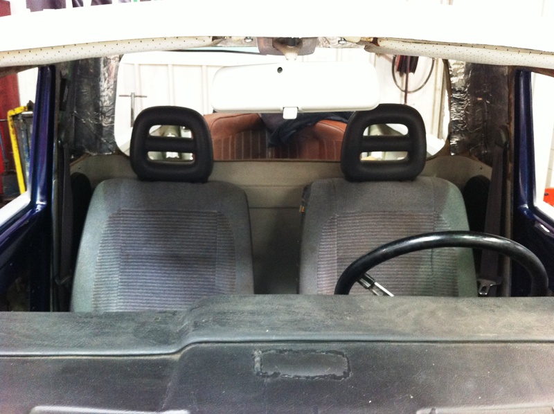

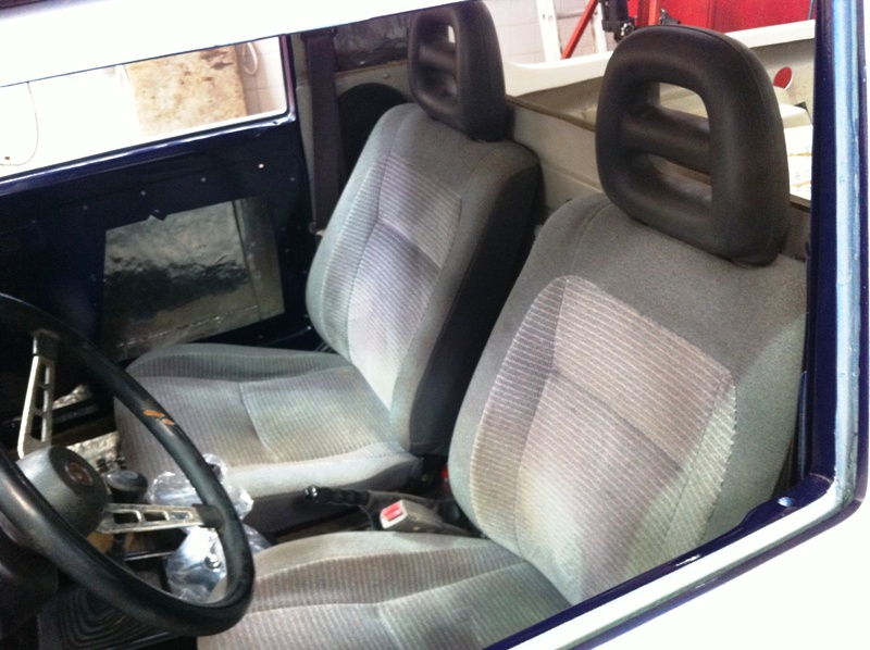

עוד החלטה נפלה. מחליפים מושבים. כלומר, זה היה גמור ומנוי מהיום הראשון, רק שלא ידעתי לאיזה דגם להחליף. הסיבה: למושבים המקוריים אין משענות ראש ועם כל הכבוד והסימפטיה למקוריות, בטיחות שווה יותר. אבל לאלו להחליף? לאלו של הרום של "המיוחסים", רום צבאית עם מושבים בעלי משענת ראש; זוג מושבים מדייהטסו שרייד דור שני, או זוג מושבים מדייהטסו שרייד דור שלישי. למה? כי אלו האפשרויות המתאימות וזמינות שעמדו לפני. אחרי התחבטויות ארוכות החלטתי לפסול את האפשרות של המושבים של רום צבאית: מכמה שיקולים, אבל בראש ובראשונה זמינות. אז נשארנו עם שני צמדי המושבים של הדייהטסו. מבין השניים נבחר הסט החדש יותר, שהתגלה כנוח ביותר וגם מתאים בממדיו לתא הנוסעים. יופי. אבל עכשיו צריך להתאים את המושבים הללו לטנדר... מפסק המסילות ברום הרבה יותר צר מאשר מפסק המסילות במושב של הדייהטסו. נכון, המדובר ברצפת פיבר ואפשר לקדוח חורים נוספים היכן שארצה, אבל את זה לא רציתי לעשות. רציתי להשאיר את האפשרות להתחרט ולחזור ולהשתמש במושבים מקוריים - מה גם שבמקור המסילות של הדייהטסו לא מתאימות בתצורה שלהן, כי הן לא ישרות לחלוטין, כמו ברום. אז צריך להתאים את המסילות של הדייהטסו למתאר החורים ברצפה של הטנדר. רק איך? ביליתי זמן רב בבהיה במסילות המושבים המקוריים ושל אלו של הדייהטסו, עד שנפל האסימון איך לבנות את המתאמים למסילות של הדייהטסו, כך שיתאימו לטנדר. לא מעט עבודה (כרגיל...), אז בואו ונתחיל: 1. מפסק החורים המקורי ברצפה של הטנדר. 2. המסילה המקורית של הכסא של הטנדר. 3. המסילה שתחליף את המקורית ואותה נתאים לכיסא החדש. המסילות הללו משמשות במקור להתאמת מושבים בהסבות של כלי רכב מסחריים חדשים למיניבוסים, כאן בארץ (ושוב תודה לרענן ולפיברקלאב על העזרה והסיוע באספקת המסילות). 4. המסילה החדשה מעט ארוכה יותר, בכדי לאפשר התאמה טובה יותר של המושב החדש (או יותר ביחס למסילות מעט יותר לאחור, ביחס למושב המקורי, בכדי ליהנות ממקסימום ההזחה האפשרית לפנים/אחור. 5. עכשיו מסמנים את מרווח החורים הרצוי לפי המסילה המקורית ומתחילים בקדח באמצעות מקדח קטן. 6. אחרי הקדיחה הראשונית, מגיע הסיום באמצעות מקדח בקוטר המדויק. 7. והנה הברגים מתאימים. במקור המדובר בבורג ואום. כלומר, צריך מישהו שיחזיק את הבורג באמצעות מפתח מתוך תא הנוסעים, בעוד האדם השני עובד על האומים הנמצאים מתחת לאוטו. מאחר שהגישה למסילות הללו לא תהיה קלה, החלטתי לעשות מעשה ולרתך את הברגים למסילות ובכך בעצם ליצור גוז'ונים, שיקלו על הביצוע העבודה. אז כמובן שצריך להשחיז את פני השטח, כמו גם את צידי הבורג לפני הריתוך. 8. ככה תראה התוצאה הסופית מסילות בעלות גוז'ונים קבועים. המשך יבוא. -

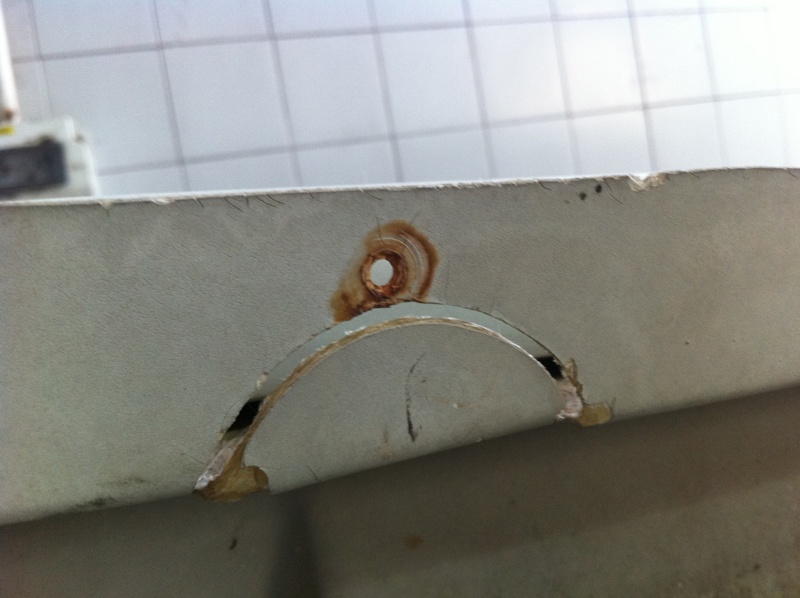

יש כיוון! אחרי שהראיתי לאישה את אפשרויות הביצוע של הדלת האחורית, ולאור הדעות החיוביות בקרב אנשי פיברקלאב, נפלה החלטה: מוותרים על הדלת המקורית והולכים על המראה ה-"ספורט אלגנט", כמו בתמונה הזו. כמובן שזה הופך את עבודת התכנון של הדלת למסובכת יותר, אבל כרגיל, אם אפשר לבחור בדרך היותר קשה, תהיו בטוחים שזו תהיה הדרך המועדפת עלי... -
